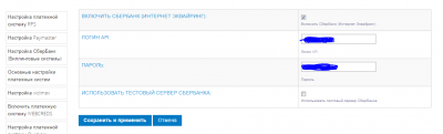

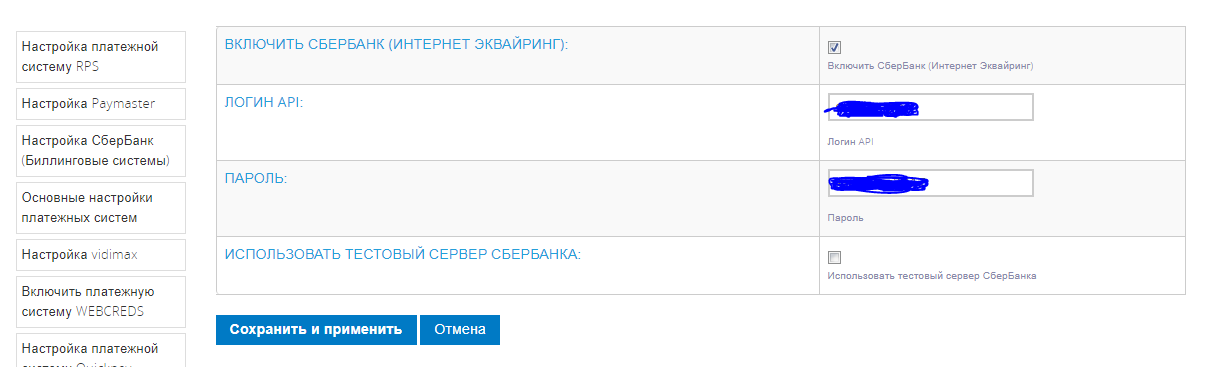

В данном разделе логин с паролем внес согласно письму, пришедшему от Сбербанка.

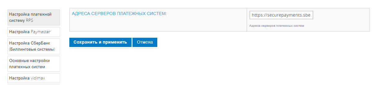

Зашел в "Настройка сети" и я хз что там вбивать! На тестовой среде там были айпишники и все работало, но это же айпишники тестовой среды.

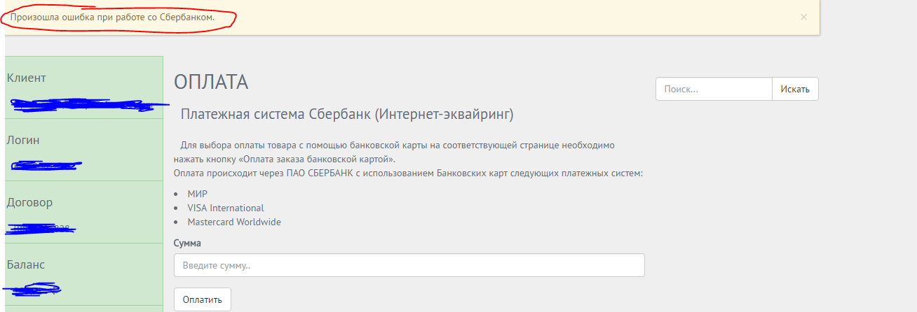

В ЛК при нажатии на кнопку "Оплатить" должно переходить на страницу оплаты, но этого не происходит, а вылазит вот это:
Уважаемые знатоки, прошу помощи!

Я настраивал неделю назад мерчант сбера, были схожие проблемы, но биллинг другой.
Во первых при смене тестового на боевой режим меняется ссылка для процессинга. 3dsec - тестовый режим, securepayments - боевой. По идее при снятии галочки в биллинге ссылки должны менять, но советую проверить в БД биллинга или в конфиг файле (в моём случае в БД было).
Цитата
1. Изменить пароли для API и оператора. Затем прописать измененные авторизационные данные в Вашей системе.
2.
Если Вы используете готовое платежное решение для Вашей CMS (платежный плагин), то нужно в его настройках переключить маршрутизацию запросов с  тестовой среды на боевую, либо если Вы используете API-интеграцию, необходимо изменить адрес сервера для запросов с  https://3dsec.sberbank.ru на  https://securepayments.sberbank.ru
Во вторых при переводе платежей нужно изменить пароль для API юзера, через портал зайдите с логином merchant-api (merchant меняется на выданный вам логин)
Цитата
Внимание! Необходима смена паролей для каждого из логинов. Алгоритм смены пароля для api пользователя аналогичен алгоритму смены пароля оператора: необходимо перейти по адресу личного кабинета и ввести авторизационные данные.
Ссылка на личный кабинет боевого портала https://securepayments.sberbank.ru/mportal/ просто залогинитесь выданными в письме данными и при первом входе там предложит сменить пароль. Сменённые пароли заносите в настройки биллинга.
В третьих если вы передавали менеджеру на тестовом этапе ссылку для CallBack уведомлений, то при переходе на боевой режим её снова нужно сообщить банку по почте support@ecom.sberbank.ru, иначе деньги спишет, но обратный ответ от банка биллингу о статусе оплаты не пройдёт (ему некуда будет приходить) и деньги абоненту не зачислит.
Если в настройках есть место где прописывается с каких IP будут приходить данные от банка, то их нужно прописать, они указаны в pdf файле, который должен был прислать банк, там для тестовой и боевой среды.
