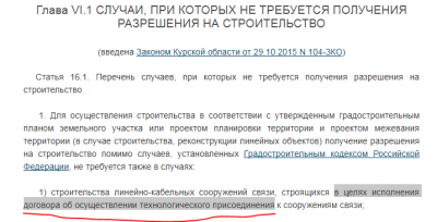

svcons Posted December 22, 2017 Posted December 22, 2017 Начинать нужно с поиска нормативного правового акта субъекта федерации (республики, области, края), который относит сети связи в перечню объектов для размещения которых действует такой режим использования ЗУ. В Челябинской области такого нет. В Краснодарском крае есть, в Красноярском - нет. Вставить ник Quote
Andrei Posted December 22, 2017 Posted December 22, 2017 7 минут назад, svcons сказал: Начинать нужно с поиска нормативного правового акта субъекта федерации (республики, области), который относит сети связи в перечню объектов для размещения которых дейстувет такой режим использования ЗУ. В Челябинской области такого нет. Значит действует федеральный документ - ППРФ от 3 декабря 2014 г. №1300 ? Вставить ник Quote
svcons Posted December 22, 2017 Posted December 22, 2017 И дает решение о перечне видов объектов на откуп властям субъекта федерации. Вставить ник Quote

Andrei Posted December 22, 2017 Posted December 22, 2017 33 минуты назад, svcons сказал: И дает решение о перечне видов объектов на откуп властям субъекта федерации. Имеется ввиду, что власти субьекта должны установить КОНКРЕТНЫЙ перечень объектов? Виды-то объектов уже есть в ППРФ от 3 декабря 2014 г. №1300 Вставить ник Quote
