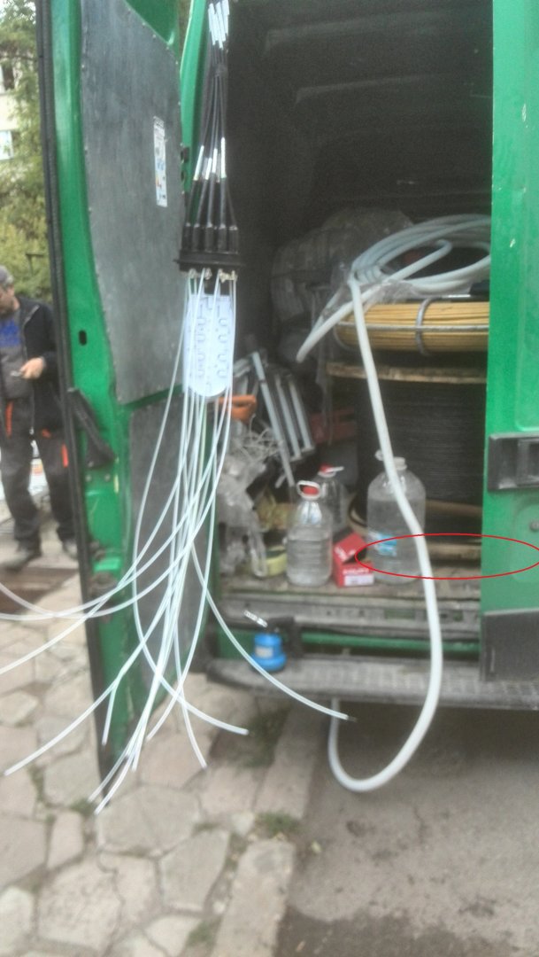

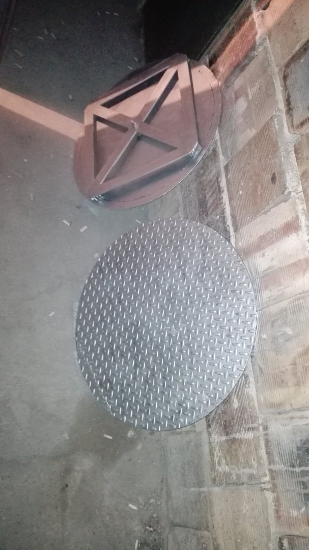

whitenoise Posted December 19, 2017 Posted December 19, 2017 (edited) В Росии очень холодно, но в теплые дни самая удобная обувь Wellco Air Force Temperate Weather GORE Work wear: HH or Beta works. gloves: simond https://www.decathlon.bg/p/8229368_rakavitsi-za-via-ferata.html?search_query=via&results=7#/269-200-xs shelter: Caperlan XL у вас в "Размотка кабеля" дарк ейдж... ужас привет из Болгария Edited December 19, 2017 by whitenoise Вставить ник Quote

satboy Posted December 20, 2017 Posted December 20, 2017 6 часов назад, whitenoise сказал: Интересный многососковый муфтец... В деревню - самое то. Кто производитель? Вставить ник Quote
whitenoise Posted December 20, 2017 Posted December 20, 2017 Китайская http://www.kst-bg.com/shop/Optical_Products/Closures/Closure_A8 стоит 45-50$ 18 часов назад, Дима Григорьев сказал: Привет болграскому телекому =)) А может вы нам расскажете, а как там у вас все устроено?))) У нас все.. как у вас. Без бумаг :) Если хочеш стат провайдер нужно толко заявление в Комисии Радио Связ. Не нада ждат ответ. Начинаеш сразу. Вы должны заполнить формы каждай год (статистика сколко оптика, радио, етернет у вас ест) Налоги у нас 10% на прибыль. Аренда опора 0,17$ Аренда подземная 0.10$ /м для HDPE (для кабел 0,17-0,19$) Ест аналог на ваш "яровой" но очен light (не знаю слово на руски). зарплата: field support (mix ethernet / FO) 500-600$ + overtime FO splice (подключения) 600-800 ( проектант (не знаю слова.. может бът дизайнер?) 800-1000 строительство 0,30$ для метр сварщик 3-3,5$ для сварка. Аранж муфа 50-300$ + сварки отдр тест 10$ (переговоры для болше штук) протокол для общое затухание.... переговоры Вставить ник Quote
