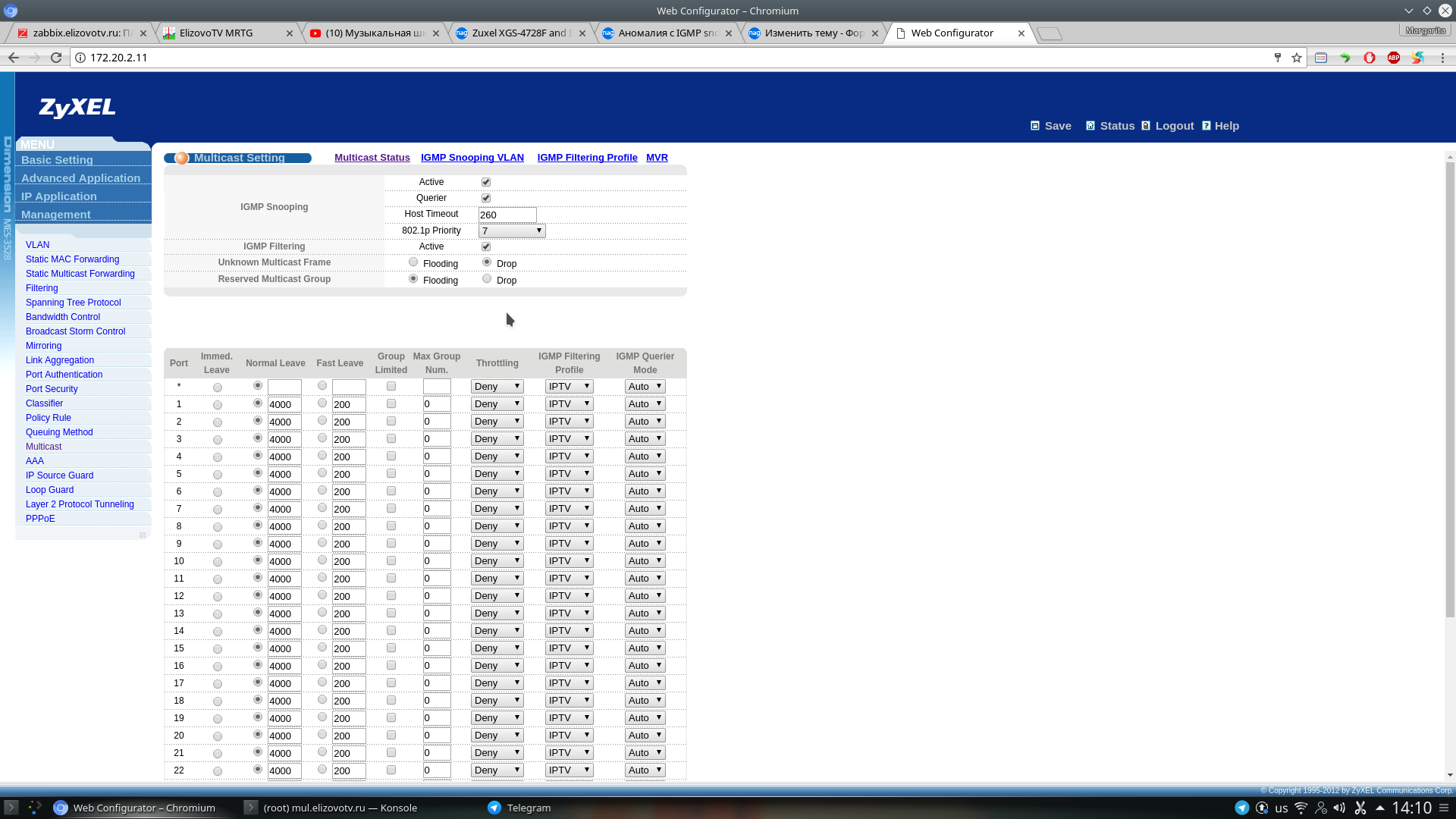

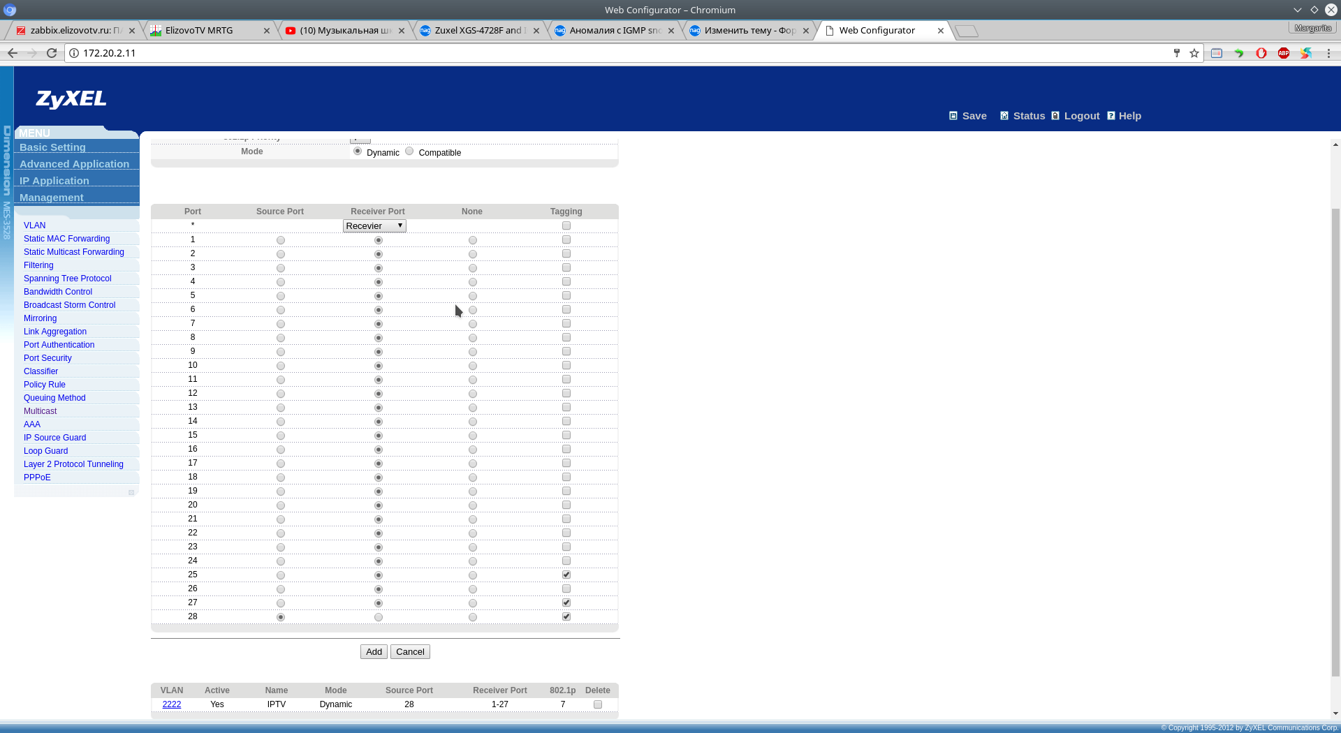

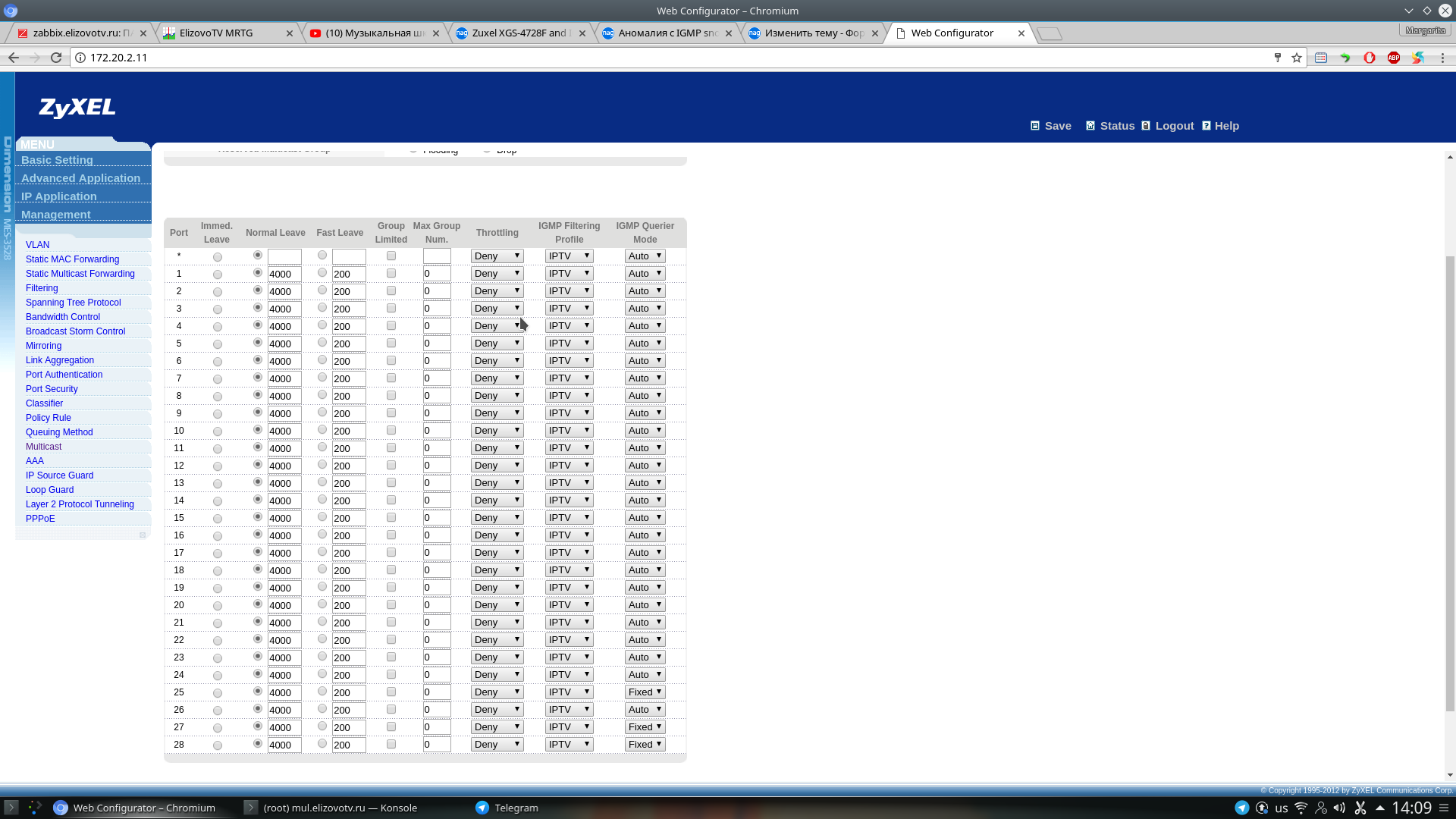

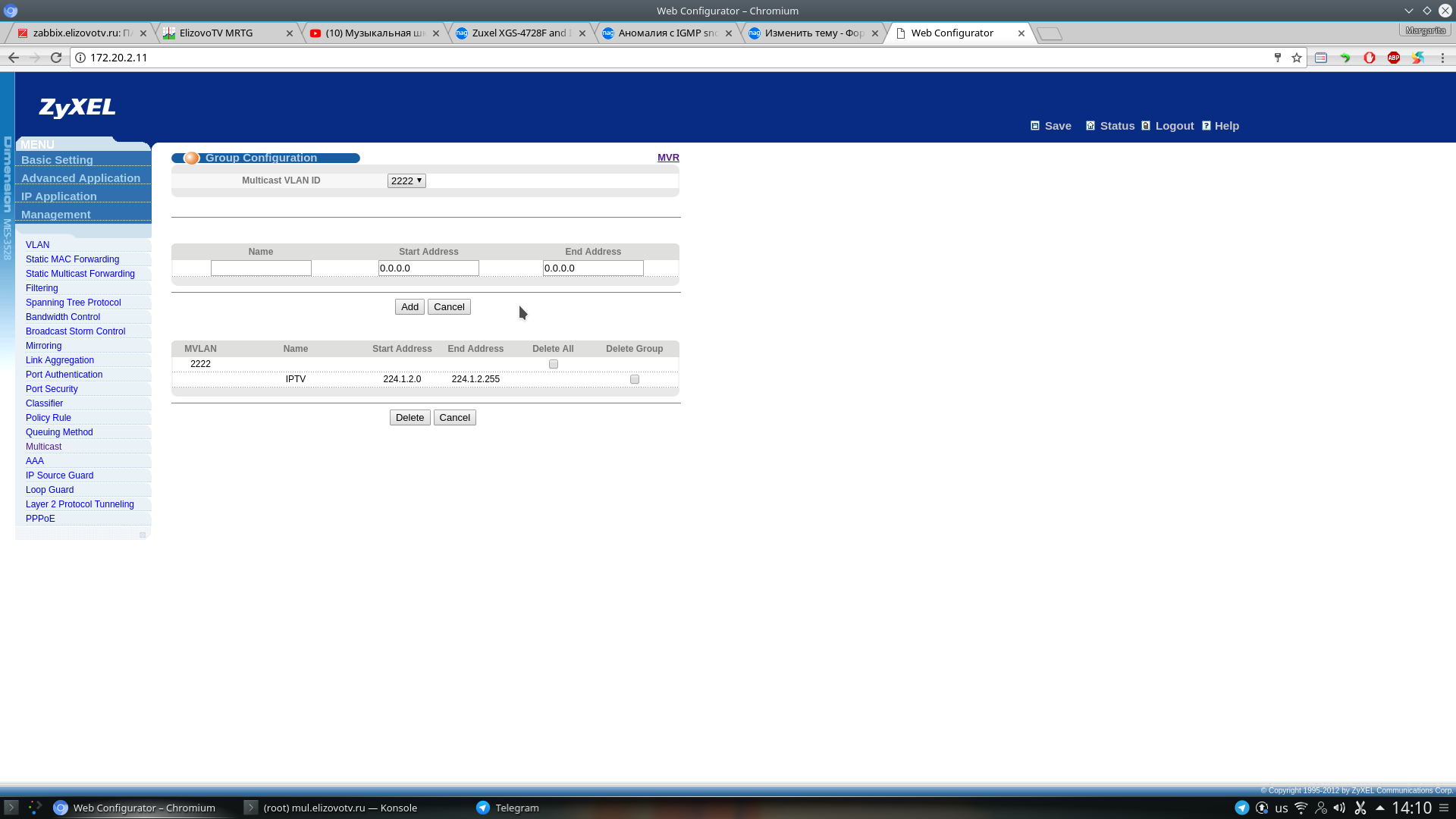

В ES-2108G аплинком является 9й порт. В 8й воткнута приставка STB, в 5й тестовый ноутбук с VLC. Вроде бы все настроено подобно MES-3528, но... на ES-2108G с подключенного устройства (хоть с vlc, хоть с stb) запрашиваем канал, на самом коммутаторе во вкладке multicast этого запроса нет и, соответственно, он не показывает. Через некоторое время запрашиваем снова - есть запрос. Но все равно не показывает. Запрашиваем другой канал - есть и запросы и вещание. Листаем каналы дальше. Часть работает, часть нет. Через некоторое время может прекратить вещание и тот канал, который только недавно работал. И так далее, то работает, то не работает.
Версия ПО ES-2108G: V3.80(ABL.2) | 06/09/2011
Версия ПО MES-3528: V3.90(BHR.5)20121121 | 11/21/2012
Коммутаторы ES-2108G уже не выпускаются, ПО для них не обновляется. И наш вопрос в техподдержку Zyxel остался без ответа. Но тем не менее, в нашей сети осталось еще приличное кол-во этих коммутаторов и очень хотелось бы решить эту проблему. С коммутаторами других моделей все работает исправно, а ES-2108G никак победить не можем. Возможно, кто-то из форумчан уже сталкивался с подобной проблемой или просто настраивал мультикаст на ES-2108G? Может, есть другой вариант настройки мультикаста на подобных коммутаторах в нашей сети или какие-нибудь другие варианты решения проблемы? Очень хотелось бы услышать ваше мнение. Заранее спасибо
Во вложении скрины с веб-интерфейса Zyxel Mes-3528
