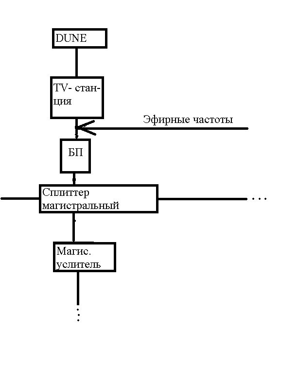

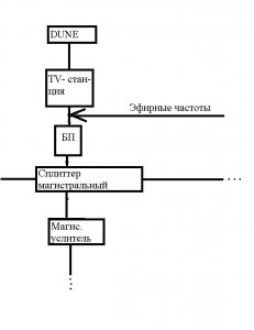

На Телевизионную станцию - WISI, подается сигнал с DUNE, этому сигналу выставляется определенная частота.
С Телевизионной сети забирается несущая рабочая частота и подмешивается с эфирными частотами(без делителей и сумматоров) - на прямую.

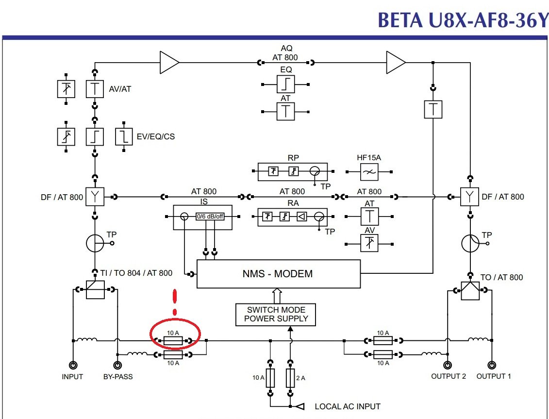

К сути: у нас сетка состоит из усилителей магистрали - Vector Amplifier beta u8x af8 36Y(пассивные), на одной из линии TV- сигнал шел с помехами, при попытке починки его один из нас по незнанию вытащил жестко приходящий TV- кабель, который запитывался блоком питания - ZM 60U/10 и случайно задел корпус амплифера, как и следовало ожидать амплифер коротнуло.
Имеем: сгоревший амплифер, TV- сигнал без усиления с еще большими помехами, при подключении напрямую приходящего TV- кабеля от БП к выходящему(без усилителя).

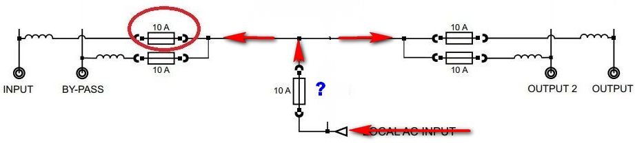

Перегорел предохранитель на 10А, при его замене так же пробивает.
Есть вариант вместо выгоревшего усилителя с дистанционным питанием, поставить Vector Amigo M800 P30, который запитывается от сети 220V?

а почему у Вас горит именно красным указанным предах ВАс не тревожит ?
а почему не горит под вопрос предах ?
1 час назад, sky star сказал:
Выход на ***й закорочен.
