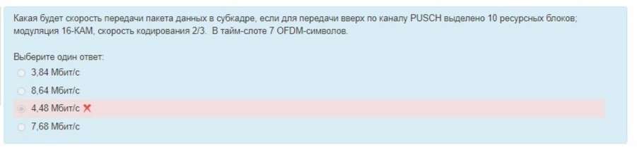

Добрый день !   Колеги , особенно те кто на  практике знаком с технологией LTE , помогите начинающему специалисту решить вот такое задание:
Какая будет скорость передачи пакета данных в субкадре, если для передачи вверх по каналу PUSCH  выделено 10 ресурсных блоков,модуляция 16 КАМ, скорость кодирования 2/3. В тайм слоте  7 OFDM  символов.
Вот варианты ответов, указанные в учебнике:
1. 3.84 Мбит/с
2. 4,48 Мбит/с
3. 7.68 Мбит/с
4. 8,64 Мбит/с
А вот мои рассуждения ,если не права,прошу если не сложно укажите где,
Пакет данных  разбит на 10 субкадров, каждый субкадр равен 2 Таймслотам, при использовании модуляции 16-КАМ,в каждом OFDM  символе передается 4 бита . 1 РБ (ресурсный блок ) равен целому субкадру.
Исходя из задания у меня получается:
10 РБ = 10 субкадров
10 субкадров = 20 Таймслотов= 20*7(OFDM из условия задачи)*4 (4 бита  в каждом OFDMA символе при модуляции 16 КАМ)*2/3 (реальная скорость передачи снижается пропорционально скорости кодирования) Итого получилось 336 бит\с
P.S.  учебник" Стандарты и сети радиодоступа 4 G"

12 поднесущих * 7 символов OFDM * 10 РБ * 2 слота * 4 бита в каждом OFDM * 2/3 (скорость кодирования) = 4480/1мс.

Спасибо огромное за ответ!! Вы  единственный кто указал ошибку а не просто запостил ответ, пошла читать дальше ...

4.48 можно сказать канальная скорость, но забыли про RS, а их там по две штуки в каждом сабфрейме:
