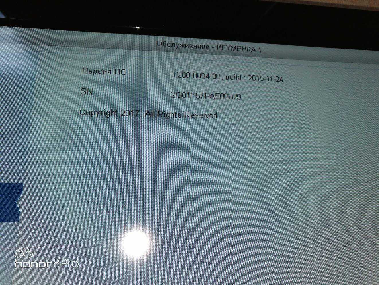

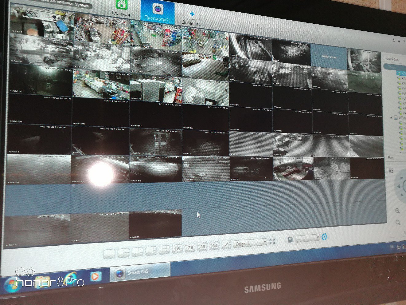

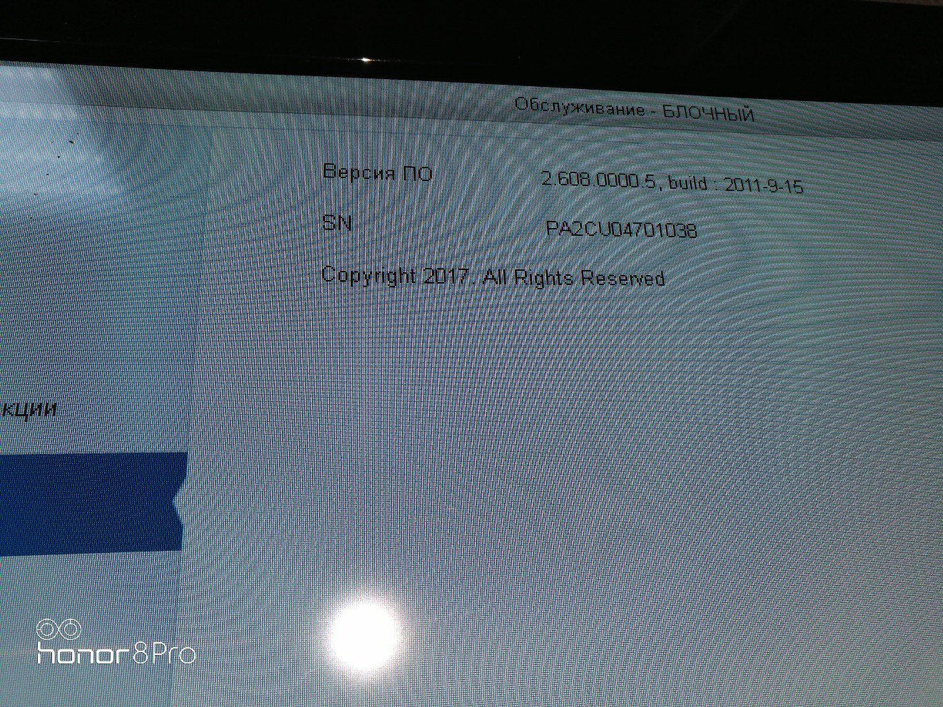

AWZGlobal Posted December 2, 2017 Posted December 2, 2017 В сети 2 аналоговых регистраторов по 16 каналов D1 и один 32 канала DHI-HCVR4232AN-S2, производитель DAHUA. Видеопоток сводится по беспроводным мостам на центральный комп для мониторинга. Используется последняя версия SmartPss c сайта Dahua. Проблема заключается в том, что раз в 4-7 дней некоторые картинки с камер зависают, перестают обновляться пока не выведешь на весь экран и снова на сетку . Такой проблемы не наблюдалось с более старой версией SmartPss. Последнюю версию пришлось ставить, так как старая не работала с DHI-HCVR4232AN-S2. Фактически со старых регистраторов на комп мониторинга сводится 18 камер (15 с одного и 3 с другого) 6 fps D1 и 20 камер с нового DHI-HCVR4232AN-S2 регистратора 6-10 fps 960H. Где рыть проблему, в железе или в новом ПО SmartPss? Кто встречался с такой проблемой Вставить ник Quote

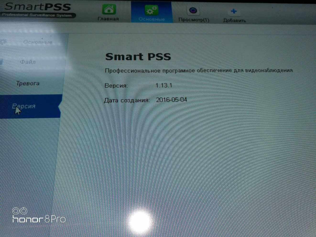

Stepan Alekseev Posted December 2, 2017 Posted December 2, 2017 Не встречали. Какая у вас версия ? Программы Dahua сейчас обновляются через ToolBox на сайте может и не последняя версия Вставить ник Quote
AWZGlobal Posted December 2, 2017 Author Posted December 2, 2017 1 час назад, Stepan Alekseev сказал: Не встречали. Какая у вас версия ? Программы Dahua сейчас обновляются через ToolBox на сайте может и не последняя версия версии прошивок регистраторов и версия смартпсс Вставить ник Quote

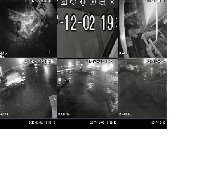

AWZGlobal Posted December 2, 2017 Author Posted December 2, 2017 46 минут назад, AWZGlobal сказал: версии прошивок регистраторов и версия смартпсс вот в изображении 5 видно четко о чем я говорю (одна из проблем). после перехода в мультикамерный режим, на некоторых ячейках видна часть от полноэкранного режима одной из камер... Вставить ник Quote
AWZGlobal Posted December 3, 2017 Author Posted December 3, 2017 пинги к устройствам в среднем 5 мс, каналы 30 мбт к каждому, попробовал SmartPss 2.00.1 на другом компе: ситуация та-же... Какие требования к железу на станции мониторинга? на данный момент загрузка памяти-30 процентов, проца,-10-40... Вставить ник Quote
Stepan Alekseev Posted December 3, 2017 Posted December 3, 2017 Посмотрите обновления для регистраторов на сайте Dahua http://dahuasecurity.com/firmware_111.html Smart-PSS тоже не последняя Вставить ник Quote

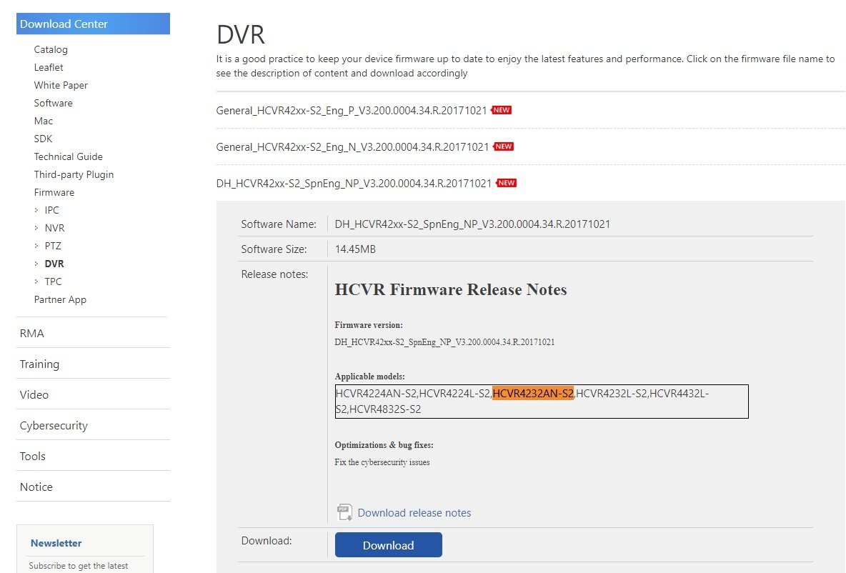

AWZGlobal Posted December 3, 2017 Author Posted December 3, 2017 (edited) 1 час назад, Stepan Alekseev сказал: Посмотрите обновления для регистраторов на сайте Dahua... Smart-PSS тоже не последняя подскажите, какую прошивку выбрать корректно для DHI-HCVR4232AN-S2? и, если можно ссылку на ПСС последнюю... Edited December 3, 2017 by AWZGlobal Вставить ник Quote
Stepan Alekseev Posted December 4, 2017 Posted December 4, 2017 Вроде ничего сложно, на первой странице.. ссылка дается после соглашения с политикой Dahua По Smart-PSS уже сказал - toolbox поставьте. Вставить ник Quote
AWZGlobal Posted December 4, 2017 Author Posted December 4, 2017 7 часов назад, Stepan Alekseev сказал: Вроде ничего сложно, на первой странице.. ссылка дается после соглашения с политикой Dahua По Smart-PSS уже сказал - toolbox поставьте. смутило то, что присутствуют прошивки разных объемов одной и той же версии... Все реги шью, смарт последний ставлю, тестирую несколько дней,-по результатам отпишусь, спасибо! Вставить ник Quote
straus Posted December 4, 2017 Posted December 4, 2017 В названии прошивки буква N означает NTSC, буква P означает PAL. Там в серединке имени файла. Я кается понял структуру наименований файлов прошивок. Сначала торговая марка, которая будет видна в меню, DH - DAHUA, General - без указаний марки. Далее хардварная платформа, для которой прошивка. Далее языки, которые есть в прошивке. Потом система цветности PAL/NTSC. Ну и версия прошивки и дата релиза. Вставить ник Quote
