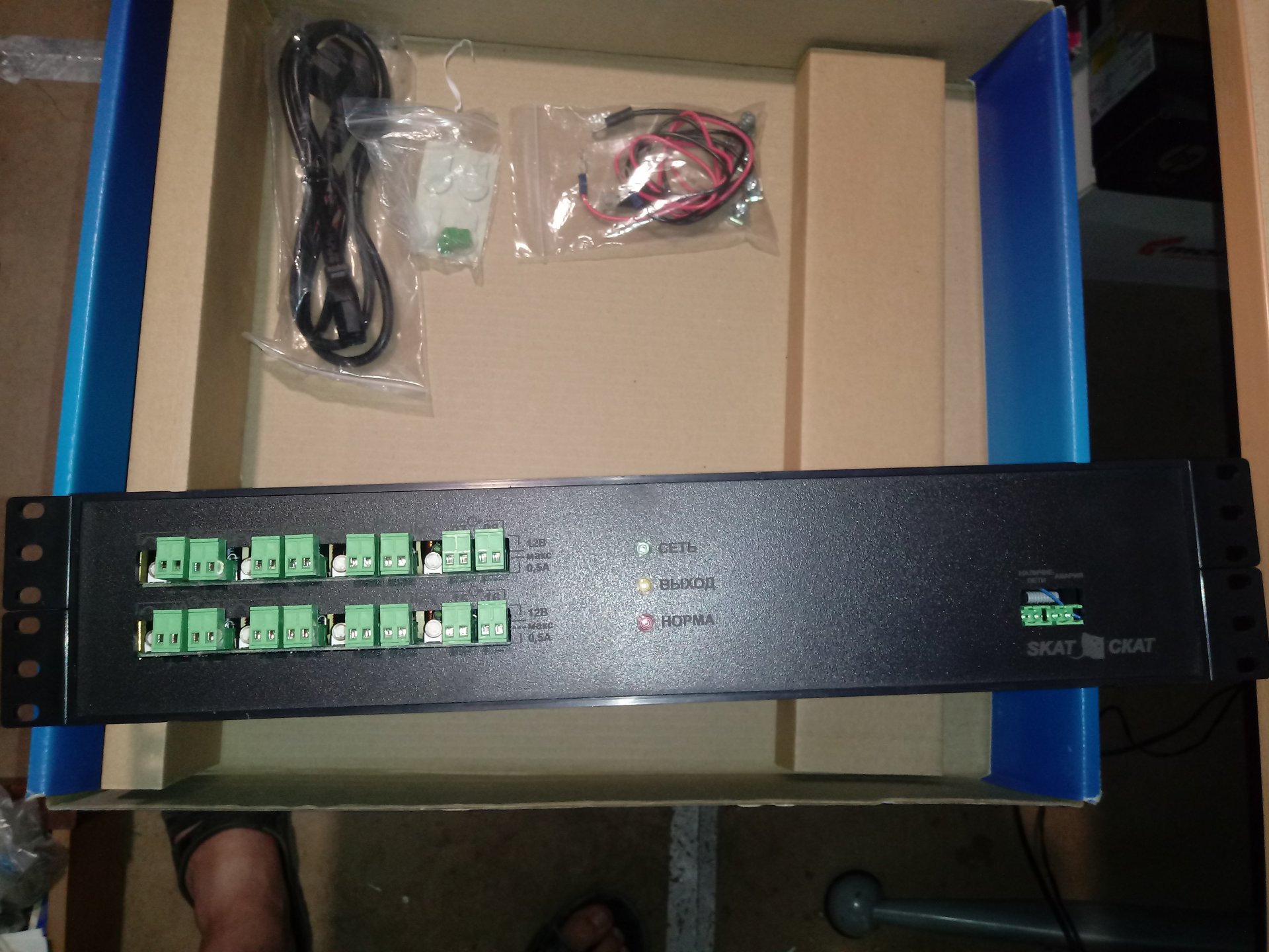

19", 1 модуль 2U, 16 выходов по 0,5 А или 8 выходов по 1 А.
ИСТОЧНИК ВТОРИЧНОГО
ЭЛЕКТРОПИТАНИЯ
РЕЗЕРВИРОВАННЫЙ
ШЕСТНАДЦАТИКАНАЛЬНЫЙ
SKAT-V.16 RACK
Особенности. SKAT-V.16 RACK обеспечивает
возможность плавной регулировки напряжения каждой пары выходов от 11,8 до 15,2 В
фильтрацию помех для устранения взаимного влияния нагрузок
электронную защиту выходов от перегрузки по току, в т.ч. — короткого замыкания, с восстановлением нормального режима работы после устранения перегрузки
защиту нагрузки от повышенного выходного напряжения (свыше 18 В) при неисправности выходных преобразователей путем срабатывания самовосстанавливающегося предохранителя
заряд АКБ от питающей сети, напряжением 220 В, 50 Гц согласно п.1 таблицы напряжением заряда АКБ согласно п.3 таблицы (режим «ОСНОВНОЙ») и током заряда в соответствии с п.6 таблицы
автоматический переход в режим резервного питания нагрузок от АКБ, при отключении электрической сети
защиту устройства и нагрузки от неправильного подключения (переполюсовки) клемм АКБ посредством плавкого предохранителя
защиту от короткого замыкания клемм АКБ посредством плавкого предохранителя
защиту АКБ от глубокого разряда в режиме «РЕЗЕРВ» путем отключения нагрузки от АКБ при снижении напряжения на клеммах АКБ до уровня, указанного в п.9 таблицы
передачу извещений о наличии сети (переходе на резерв) и аварии ЗУ посредством выходов «открытый коллектор»
защиту питающей сети от короткого замыкания в устройстве посредством плавкого предохранителя
