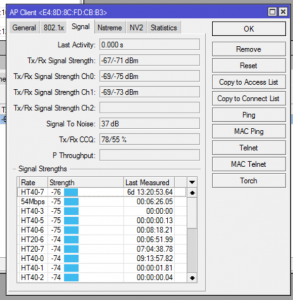

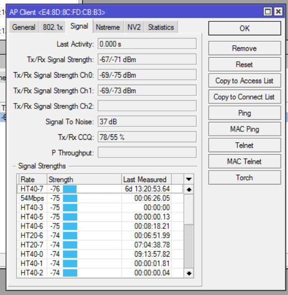

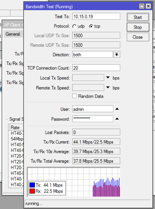

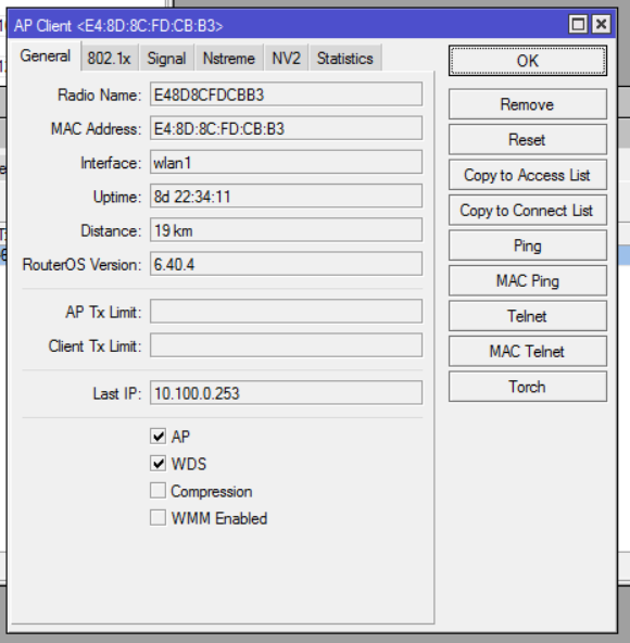

telempire Posted November 28, 2017 Posted November 28, 2017 Хочу поделиться опытом. Результат меня приятно удивил. Два АМС высотой 70 метров, линк между установленными на них mANTbox 19s и LHG XL HP5. Азимут сектора отличается от азимута на точку на 45 градусов. Вставить ник Quote
777BLOODER777 Posted November 28, 2017 Posted November 28, 2017 telempire мощность какая выставлена ??? Вставить ник Quote
telempire Posted November 28, 2017 Author Posted November 28, 2017 2 минуты назад, 777BLOODER777 сказал: telempire мощность какая выставлена ??? На манте и лхг- по максимуму Вставить ник Quote
777BLOODER777 Posted November 28, 2017 Posted November 28, 2017 telempire mANTbox на какой частоте ща работает? Вставить ник Quote
telempire Posted November 28, 2017 Author Posted November 28, 2017 3 минуты назад, 777BLOODER777 сказал: telempire mANTbox на какой частоте ща работает? 5420 Вставить ник Quote
