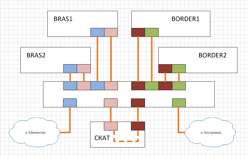

Urs_ak Posted November 28, 2017 Posted November 28, 2017 Подскажите, пожалуйста Допускается ли схема подключения СКАТа "в разрыв" через коммутатор ? У кого-нибудь так сделано? Например в случае, если производительный СКАТ один, а Бордеров и Брасов несколько. Картинка для наглядности. Вставить ник Quote
alibek Posted November 28, 2017 Posted November 28, 2017 Я думаю, ему это без разницы. Главное чтобы весь трафик L2 или L3 проходил через него. А из приведенной схемы этого не видно. Вставить ник Quote
MrNv Posted November 28, 2017 Posted November 28, 2017 у нас так сделано, работает нормально. Вставить ник Quote
Urs_ak Posted November 28, 2017 Author Posted November 28, 2017 Гм, не видно? Имеется в виду, что трафик между BRAS1 и Border1 идёт через СКАТ, а он воткнут в коммутатор ядра, а не прямо. Хочется подтверждений, что так тоже будет работать и не вылезет что-то несовместимое. Только что, MrNv сказал: у нас так сделано, работает нормально. Спасибо Вставить ник Quote
snvoronkov Posted November 28, 2017 Posted November 28, 2017 У нас вообще тупо 10-ка до бордера вся через СКАТ прогнана. Со всеми VLAN-ами и их тэгами. Т.е., скат стоит в разрыв между бордером и коммутатором ядра. Вставить ник Quote
Urs_ak Posted November 28, 2017 Author Posted November 28, 2017 25 минут назад, snvoronkov сказал: Т.е., скат стоит в разрыв между бордером и коммутатором ядра. Спасибо Вставить ник Quote
YuryD Posted November 28, 2017 Posted November 28, 2017 У нормальных скатов сетёвки как правило многопортовые, у меня их 6 штук. Соотв 3 независимых канала фильтрации можно сделать, от брасов-насов до бордеров. Вставить ник Quote

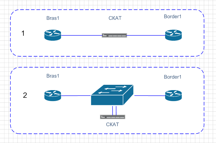

nemo_lynx Posted December 20, 2017 Posted December 20, 2017 В 28.11.2017 в 14:49, Urs_ak сказал: Гм, не видно? Имеется в виду, что трафик между BRAS1 и Border1 идёт через СКАТ, а он воткнут в коммутатор ядра, а не прямо. Хочется подтверждений, что так тоже будет работать и не вылезет что-то несовместимое. Спасибо Вариант 1 - для случая, когда между брасом и бордером один или более вланов, каждый из которых надо обслужить СКАТом. Вариант 2 - только для случая, когда через СКАТ нужно прогнать ОДИН влан. В этом случае порты на свиче, в которые подключается СКАТ, должны быть access в РАЗНЫХ вланах. Например, так: Switch - port1 (access pvid 10) ----> dna0 scatdpiSwitch - port2 (access pvid 20) <---- dna1 scatdpi Switch - port3 (trunk vid 20) ----> Border1Switch - port4 (trunk vid 10) <---- Bras1 Вставить ник Quote

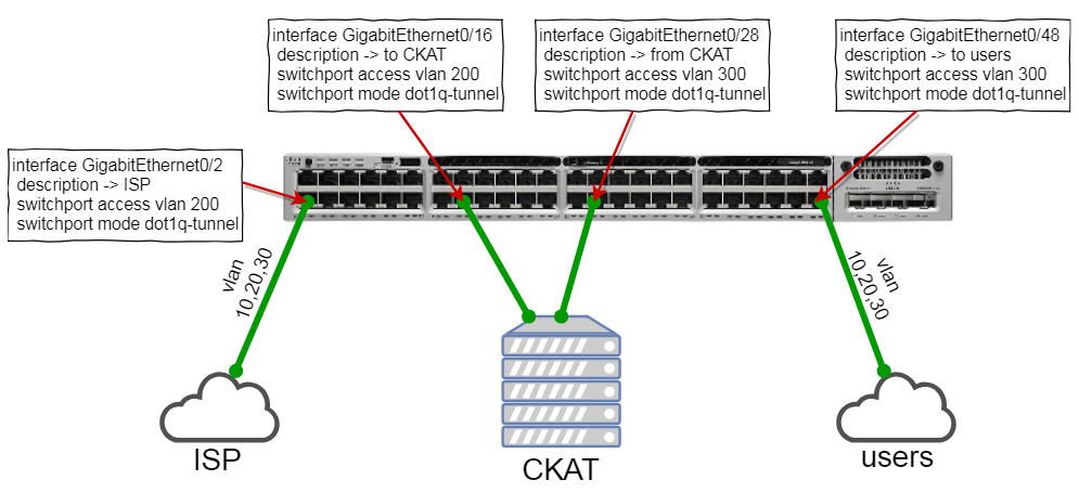

dts Posted May 13, 2018 Posted May 13, 2018 Коллеги, поругайте схему включения Ската "в разрыв" на одном коммутаторе, будет работать? И в догонку - можно ещё один линк пустить в обход Ската, как резерв на случай падений скатовского демона? С RSTP и Скатом глюков не будет? Вставить ник Quote
alibek Posted May 13, 2018 Posted May 13, 2018 Нужно карту с байпасом брать, это лучше, чем резервный линк. Вставить ник Quote
