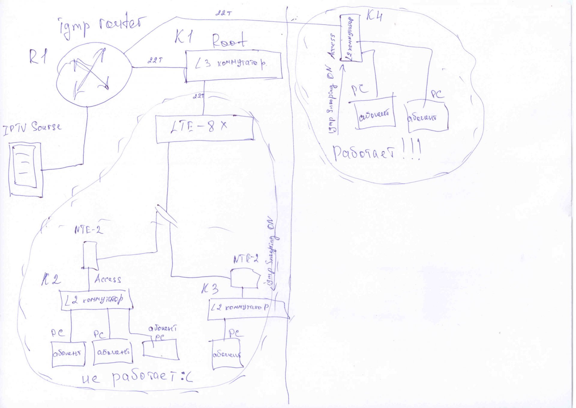

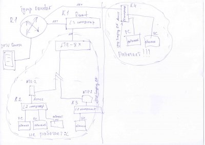

bbober25 Posted November 28, 2017 Posted November 28, 2017 (edited) Здравствуйте! Кто сталкивался с тем, чтобы пропустить мультикаст "прозрачно" через GePON Eltex LTE-8X + NTE-2? Немного о сети: NTE-2 стоят на чердачных помещениях, за ними L2 коммутаторы доступа, к которым подключены абоненты. Необходимо чтобы запрос на присоединение к группе прошел от коммутатора доступа к IGMP routrer'у через NTE-2 и LTE-8X, т.е. как будто их нет, а назад полился за прошеный канал IPTV (т.е. на все NTE-2 и соответственно на все коммутаторы за ними). Профили на NTE-2 default, т.е. необходимые vlan настраиваются на коммутаторах за ONT-2. Если коммутатор доступа напрямую соединить с IGMP маршрутизатором - все работает, через среду GePON - нет. При прикрепляю схему (прошу прощение за качество). Edited November 28, 2017 by bbober25 Вставить ник Quote

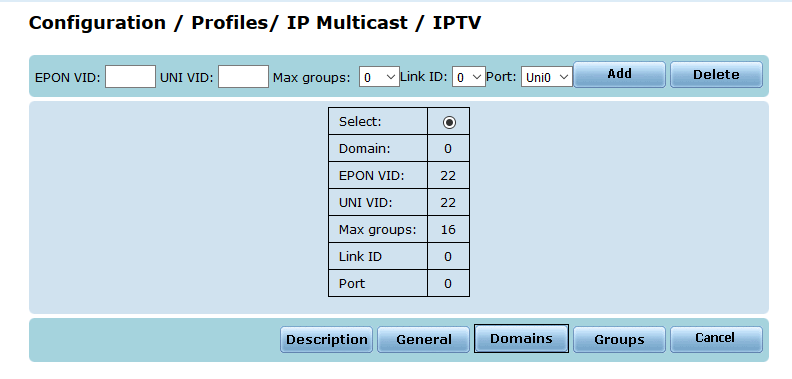

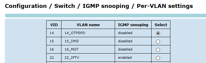

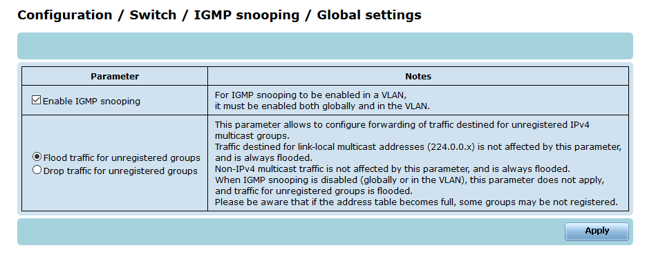

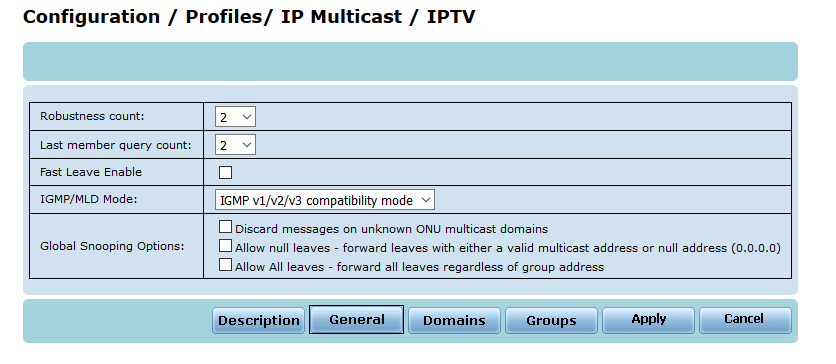

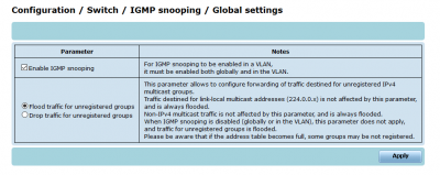

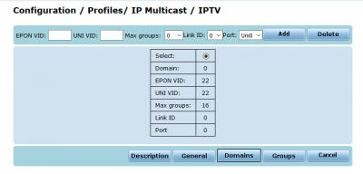

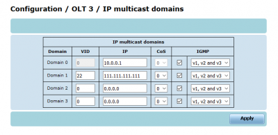

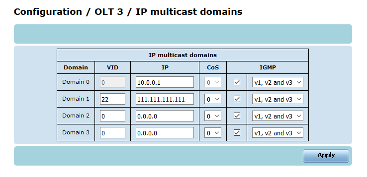

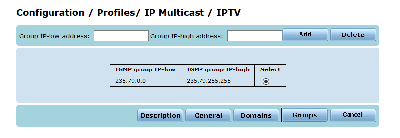

bbober25 Posted November 30, 2017 Author Posted November 30, 2017 Почти, товарищи, почти... на LTE-8X следующие настройки (на скриншотах), на NTE-2 правил никаких нет, т.к. за ними стоят коммутаторы доступа L2/ Абонент подписывается на группу и эта подписка видна в Multicast Groups на LTE-8, далее эта подписка видна на коммутаторе агрегации, т.е. все хорошо и кино показывает. Но, при отключении от группы, исчезает только на LTE-8X в Multicast Groups (так и должно быть), на коммутаторе агрегации остается эта группа, т.е. с LTE-8X пакет на отключение от группы не проходит дальше самого LTE-8X, в итоге стрим отключается на IGMP маршрутизаторе по таймауту. Вопрос, коллеги, почему запрос на отключение от группы не проходит дальше LTE-8X в стону реагирующего коммутатора? Вставить ник Quote
bbober25 Posted November 30, 2017 Author Posted November 30, 2017 Всем спасибо за участие, тему закрываем. Если кому интересно, последним штрихом стало поставить IGMPv2 на IGMP роутере. Вставить ник Quote
