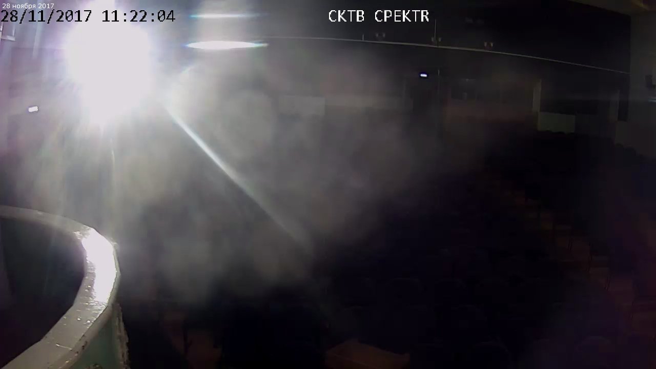

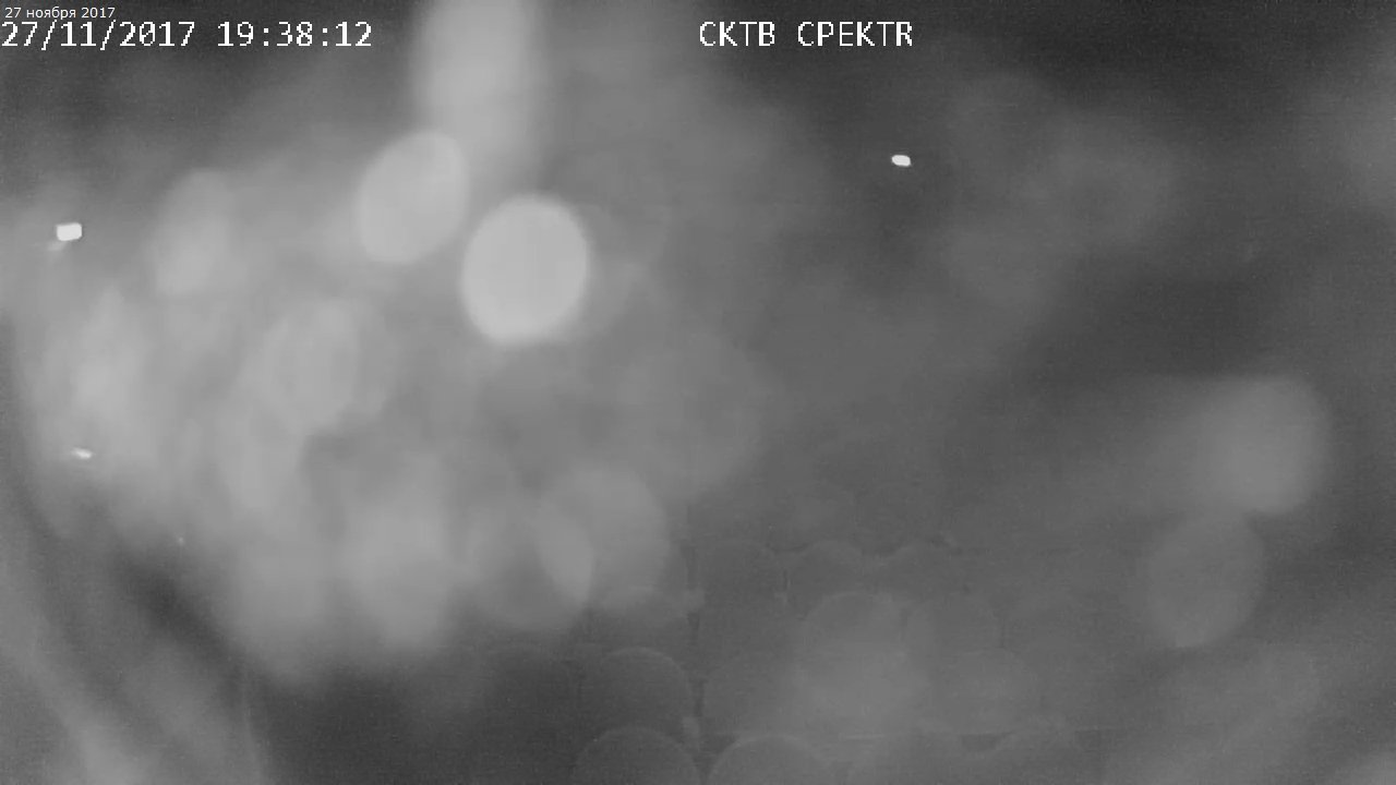

Sandra Posted November 27, 2017 Posted November 27, 2017 Посоветуйте видеокамеры в небольшей кинозал Поставили и видим вот это...... Вставить ник Quote
Stepan Alekseev Posted November 27, 2017 Posted November 27, 2017 Подобное характерно для камеры с куполом Вставить ник Quote
Sandra Posted November 27, 2017 Author Posted November 27, 2017 14 минут назад, Stepan Alekseev сказал: Подобное характерно для камеры с куполом Да Вы правы это OMNY-miniDome что можно придумать в таком случае? Вставить ник Quote
snapoid Posted November 27, 2017 Posted November 27, 2017 А огласите смысл идеи ? Если смотреть на экран - то "там светло - там все камеры потянут". Если смотреть в зал - то камеры с ИК подсветкой... И то - брать на тест и смотреть - как оно вам. Вставить ник Quote
Sandra Posted November 28, 2017 Author Posted November 28, 2017 9 часов назад, snapoid сказал: А огласите смысл идеи ? Если смотреть на экран - то "там светло - там все камеры потянут". Если смотреть в зал - то камеры с ИК подсветкой... И то - брать на тест и смотреть - как оно вам. Это понятно с тестом. Но только в этом городе не нормальных конторю А крупные города далековато 300-360 км не натестируешся нужен реальный опыт кто это делал и чем 9 часов назад, snapoid сказал: А огласите смысл идеи ? Если смотреть на экран - то "там светло - там все камеры потянут". Если смотреть в зал - то камеры с ИК подсветкой... И то - брать на тест и смотреть - как оно вам. Смысл идеи антипиратский закон Просмотр зала во время киносеанса на предмет незаконной сьемки Вставить ник Quote
Stepan Alekseev Posted November 28, 2017 Posted November 28, 2017 13 часов назад, Sandra сказал: что можно придумать в таком случае? Без купола посмотрите картинку. Вставить ник Quote
Sandra Posted November 28, 2017 Author Posted November 28, 2017 2 минуты назад, Stepan Alekseev сказал: Без купола посмотрите картинку. А как потом крепить? Может какую ИК подсветку посоветуете 1 минуту назад, Sandra сказал: А как потом крепить? Может какую ИК подсветку посоветуете теперь так как немного посветлело Вставить ник Quote
EugeneTV Posted November 28, 2017 Posted November 28, 2017 8 часов назад, Sandra сказал: Может какую ИК подсветку посоветуете Перключить в ночной режим видимо надо жестко и включить родную ИК подстветку для начала. Вставить ник Quote
Blacklotus Posted November 28, 2017 Posted November 28, 2017 Самое простое - закрыть часть объектива которую так сильно проектор засвечивает :) брать камеру с настоящим wdr - слишком дорого получится. Ну или перевесить камеру в другое место чтобы не лепило светом так сильно. Это будет самым грамотным: чтобы в бок посетителям камера смотрела. Никак не в проектор. Вставить ник Quote
f.tagir Posted December 2, 2017 Posted December 2, 2017 (edited) В 28.11.2017 в 18:14, Blacklotus сказал: Самое простое - закрыть часть объектива которую так сильно проектор засвечивает :) брать камеру с настоящим wdr - слишком дорого получится. Ну или перевесить камеру в другое место чтобы не лепило светом так сильно. Это будет самым грамотным: чтобы в бок посетителям камера смотрела. Никак не в проектор. Несколько камер с узким объективом, лучше не купольные и аппаратный WDR... Edited December 2, 2017 by f.tagir Вставить ник Quote
Saab95 Posted December 27, 2017 Posted December 27, 2017 Если надо зрителей снимать. То естественно, направлять ее надо на зрителей, а не на проектор - там же люди не сидят. Что бы не было засветки следует установить шторку. Но проблема будет еще в том, что во время показа из-за изменения яркости картинки на экране, на зрителей будет все время попадать освещение разной интенсивности, при этом довольно быстро изменяющейся. И если камера будет постоянно под освещенность подстраиваться - нормальной картинки не получится. Тут хорошо черно-белая камера будет работать. Вставить ник Quote
straus Posted December 27, 2017 Posted December 27, 2017 Камеру под потолок и сверху под углом на зрителей. И чтобы многокиловаттный поток от проектора на матрицу не попадал. Можно добавить ИК-подсветку. Вставить ник Quote
f.tagir Posted December 28, 2017 Posted December 28, 2017 17 часов назад, straus сказал: Камеру под потолок и сверху под углом на зрителей. И чтобы многокиловаттный поток от проектора на матрицу не попадал. Можно добавить ИК-подсветку. Подсветку лучше отдельными прожекторами, иначе вся пыль в воздухе будет видна Вставить ник Quote
straus Posted December 28, 2017 Posted December 28, 2017 Скажу даже больше - можно камеру вообще закрыть фильтром, чтобы видела только в ИК-диапазоне. Тогда видимый свет ей не будет мешать. Но ИК-прожекторов придётся поставить. Минус этого решения - ИК-прожектора на потолке будут чуть видны (как слабые вишнёво-красные или красно-оранжевые точки). Вставить ник Quote
alibek Posted December 28, 2017 Posted December 28, 2017 3 минуты назад, straus сказал: Минус этого решения Это и не минус, они слабозаметны и не мешают просмотру. Это даже плюс, будут засвечивать камеры любителей снимать с экрана. Минус в том, что довольно дорого это получится. Вставить ник Quote
andreych567 Posted February 2, 2018 Posted February 2, 2018 Берите камеру с ИК-подсветкой. Для вашей задачи - это оптимальный вариант Вставить ник Quote
JMD 24 Posted March 8, 2018 Posted March 8, 2018 В 27.11.2017 в 16:14, Sandra сказал: Посоветуйте видеокамеры в небольшей кинозал Поставили и видим вот это...... Установите видеокамеры нового поколения с датчиком изображения SONY IMX 291 / цветное изображение в сложных условиях освещенности. Встречная засветка убирается функцией HBLC - через меню видеокамеры, но нужно отметить что это не есть верное решение направлять в луч проектора камеру... но можно нивелировать это функцией HBLC.Если отвернуть камеру вывести из зоны встречной засветки получите цветное изображение. Все остальные решения просто устарели. Установите видеокамеры нового поколения с датчиком изображения SONY IMX 291 / цветное изображение в сложных условиях освещенности. Встречная засветка убирается функцией HBLC - через меню видеокамеры, но нужно отметить что это не есть верное решение направлять в луч проектора камеру... но можно нивелировать это функцией HBLC.Если отвернуть камеру вывести из зоны встречной засветки получите цветное изображение. Все остальные решения просто устарели. PS на смену IMX 291/290 STARVIS уже выходит новая модель 2018 г IMX IMX385LQR Если кому интересно -IMX385LQR датчик изображения для промышленного применения ,для создания цветных изображений с высоким качеством изображения даже в темных условиях. Высокие чувствительные характеристики 2350 мВ, что примерно в два раза выше, чем у существующего продукта Type 1/2 Full HD (IMX185LQJ) с тем же размером пикселей 3,75 мкм, были достигнуты путем установки нового пикселя с самой высокой чувствительностью среди датчиков изображения Sony для промышленных Приложения. Кроме того, при установке пикселей с высоким коэффициентом конверсии достигается SNR1s 0,13 lx, что является самой высокой производительностью среди датчиков изображения Full HD, совместимых с Sony, для промышленных применений. Кроме того, сочетание с технологией улучшения чувствительности в ближнем инфракрасном диапазоне освещенности также улучшает качество изображения при ближнем инфракрасном освещении.... Вставить ник Quote
