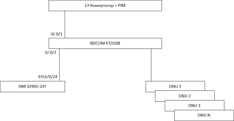

Необходимо организовать сеть с включением по такой топологии :  топология во вложении
Т.е. с OLT BDCOMM включить транзитом ещё коммутаторы доступа.

Я бы все же изменил немного топологию и перед бдкомом воткнул бы агрегирующий коммутатор, в который уже доступ/гепон
Особенно если это P3310B, у него очень ограниченный TCAM под это дело.
Попробуй в 1 схеме запустить через 3089 все.
Я просто такую схему у себя на 3310С тестировал, у меня стояла задача наоборот после ONU воткнуть коммутатор (в очень редких случаях когда на пути малоквартирный дом 2 этажа)
Edited by ShumBor

Connected
Добрый день!
В случае если требуется транслировать в down-link порты OLT мультикаст мы рекомендуем перейти на 36-серию BDCOM в дополнении к имеющимся настройкам, нужно будет ввести строчку ip mcst series-connection. В вашем случае подходящим решением будет включить и OLT и коммутатор с вышестоящего свитча.
