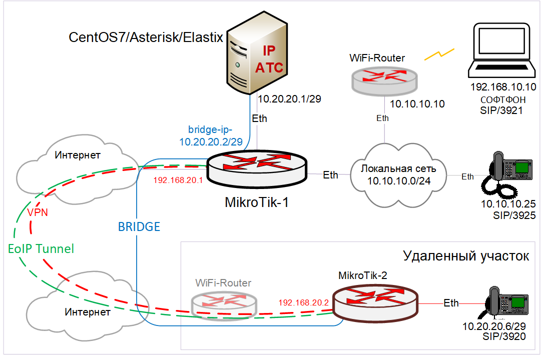

UPD: Картина изменилась, создал мост уровня L2 между астериск и удаленным телефоном через два микротика:
Поднял EOIP туннель в созданном vpn-е L2TP/IPSec, затем создал бридж с портом подключения Asterisk и eoip интерфейсом на Микротике-1,
На микротике-2 сделал тоже самое, создал бридж с интерфейсом eoip и портом подключения телефона.
Телефон регистрируется без проблем и исходящий звонок с него тоже работает.

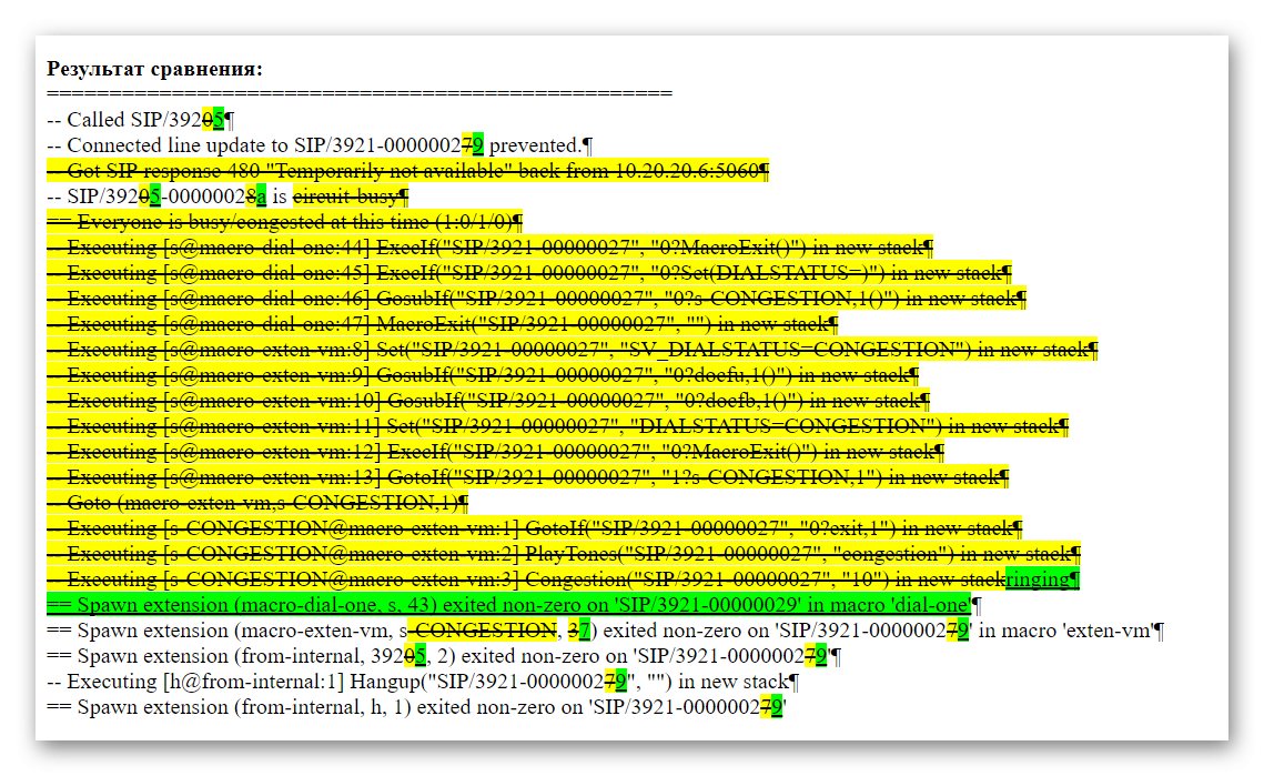

При звонке на него начинается гудок и сразу [отбой] ....и в телефоне появляется пропущенный!
вот лог из CLI Asterisk:
Спойлер
Звонок на 3920 с номера 3921 [Обрыв]

    -- Executing [s@macro-dial-one:38] GotoIf("SIP/3921-00000027", "0?godial") in new stack
    -- Executing [s@macro-dial-one:39] Gosub("SIP/3921-00000027", "sub-presencestate-display,s,1(3920)") in new stack
[2017-11-29 14:14:15] WARNING[4314][C-00000014]: func_presencestate.c:132 presence_read: PRESENCE_STATE unknown
    -- Executing [s@sub-presencestate-display:1] Goto("SIP/3921-00000027", "state-,1") in new stack
    -- Goto (sub-presencestate-display,state-,1)
    -- Executing [state-@sub-presencestate-display:1] Set("SIP/3921-00000027", "PRESENCESTATE_DISPLAY=") in new stack
    -- Executing [state-@sub-presencestate-display:2] Return("SIP/3921-00000027", "") in new stack
    -- Executing [s@macro-dial-one:40] Set("SIP/3921-00000027", "CONNECTEDLINE(name,i)=Big Boss") in new stack
    -- Executing [s@macro-dial-one:41] Set("SIP/3921-00000027", "CONNECTEDLINE(num)=3920") in new stack
    -- Executing [s@macro-dial-one:42] Set("SIP/3921-00000027", "D_OPTIONS=trI") in new stack
    -- Executing [s@macro-dial-one:43] Dial("SIP/3921-00000027", "SIP/3920,,trI") in new stack
  == Using SIP RTP TOS bits 184
  == Using SIP RTP CoS mark 5
    -- Called SIP/3920
    -- Connected line update to SIP/3921-00000027 prevented.
    -- Got SIP response 480 "Temporarily not available" back from 10.20.20.6:5060
    -- SIP/3920-00000028 is circuit-busy
  == Everyone is busy/congested at this time (1:0/1/0)
    -- Executing [s@macro-dial-one:44] ExecIf("SIP/3921-00000027", "0?MacroExit()") in new stack
    -- Executing [s@macro-dial-one:45] ExecIf("SIP/3921-00000027", "0?Set(DIALSTATUS=)") in new stack
    -- Executing [s@macro-dial-one:46] GosubIf("SIP/3921-00000027", "0?s-CONGESTION,1()") in new stack
    -- Executing [s@macro-dial-one:47] MacroExit("SIP/3921-00000027", "") in new stack
    -- Executing [s@macro-exten-vm:8] Set("SIP/3921-00000027", "SV_DIALSTATUS=CONGESTION") in new stack
    -- Executing [s@macro-exten-vm:9] GosubIf("SIP/3921-00000027", "0?docfu,1()") in new stack
    -- Executing [s@macro-exten-vm:10] GosubIf("SIP/3921-00000027", "0?docfb,1()") in new stack
    -- Executing [s@macro-exten-vm:11] Set("SIP/3921-00000027", "DIALSTATUS=CONGESTION") in new stack
    -- Executing [s@macro-exten-vm:12] ExecIf("SIP/3921-00000027", "0?MacroExit()") in new stack
    -- Executing [s@macro-exten-vm:13] GotoIf("SIP/3921-00000027", "1?s-CONGESTION,1") in new stack
    -- Goto (macro-exten-vm,s-CONGESTION,1)
    -- Executing [s-CONGESTION@macro-exten-vm:1] GotoIf("SIP/3921-00000027", "0?exit,1") in new stack
    -- Executing [s-CONGESTION@macro-exten-vm:2] PlayTones("SIP/3921-00000027", "congestion") in new stack
    -- Executing [s-CONGESTION@macro-exten-vm:3] Congestion("SIP/3921-00000027", "10") in new stack
  == Spawn extension (macro-exten-vm, s-CONGESTION, 3) exited non-zero on 'SIP/3921-00000027' in macro 'exten-vm'
  == Spawn extension (from-internal, 3920, 2) exited non-zero on 'SIP/3921-00000027'
    -- Executing [h@from-internal:1] Hangup("SIP/3921-00000027", "") in new stack
  == Spawn extension (from-internal, h, 1) exited non-zero on 'SIP/3921-00000027'
Звонок на 3925 с того же номера 3921 {Удачно}:
Спойлер
Приведу только конечную часть лога.. т.к. остальная часть идентична
    -- Called SIP/3925
    -- Connected line update to SIP/3921-00000029 prevented.
    -- SIP/3925-0000002a is ringing
  == Spawn extension (macro-dial-one, s, 43) exited non-zero on 'SIP/3921-00000029' in macro 'dial-one'
  == Spawn extension (macro-exten-vm, s, 7) exited non-zero on 'SIP/3921-00000029' in macro 'exten-vm'
  == Spawn extension (from-internal, 3925, 2) exited non-zero on 'SIP/3921-00000029'
    -- Executing [h@from-internal:1] Hangup("SIP/3921-00000029", "") in new stack
  == Spawn extension (from-internal, h, 1) exited non-zero on 'SIP/3921-00000029'

Я так понимаю, от телефона он что то получает (регистрирует), но в ответ что-то не отправляет..
Чтобы всё было понятно, добавил схему.
Для справки: На астериск-е отсутствует шлюз по умолчанию. Для каждого адреса прописан маршрут

В первую очередь Спасибо, я Вам очень благодарен!
Проблема с SIP-ом 3920 решил создав мост уровня L2 между астериск и удаленным телефоном:
Поднял EOIP туннель в созданном vpn-е, затем создал бридж с портом подключения Asterisk и eoip интерфейсом на Микротике-1,
так же на стороне микротика-2 создал бридж с интерфейсом eoip и портом подключения телефона.
у этого телефон пока полет нормальный.

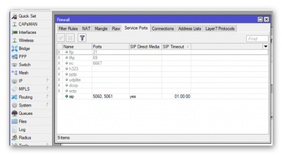

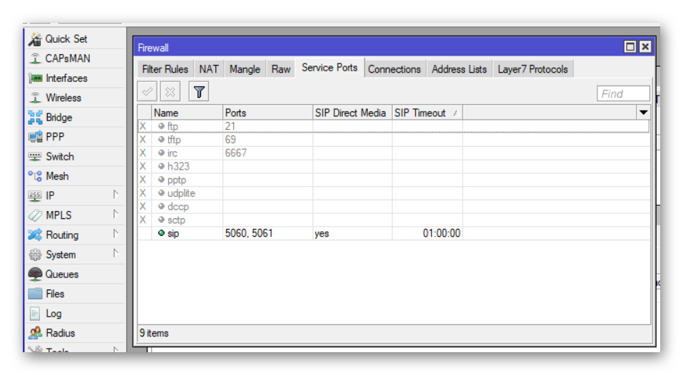

Теперь другая проблема:
Чтобы телефон 10.10.10.25  и  софтфон 192.168.10.10
регистрировались и работали, необходимо, чтобы был включен sip в микротике-1 IP/firewall/Service ports -> sip (см. рисунок)

При регестрации СОФТФОНА с номером 3921
10.10.10.10 - wifi роутер на который подключен ноутбук с софтфоном (см.схему в шапке)
    -- Registered SIP '3921' at 10.10.10.10:52798
[2017-11-29 01:42:07] WARNING[2207]: acl.c:962 ast_ouraddrfor: Cannot connect
[2017-11-29 01:42:07] WARNING[2207]: chan_sip.c:3755 __sip_xmit: sip_xmit of 0x7f67bc05afd0 (len 567) to 10.10.10.10:52798 returned -2: Network is unreachable
[2017-11-29 01:42:07] ERROR[2207]: chan_sip.c:4196 __sip_reliable_xmit: Serious Network Trouble; __sip_xmit returns error for pkt data
[2017-11-29 01:42:07] WARNING[2207]: chan_sip.c:3755 __sip_xmit: sip_xmit of 0x7f67bc0322f0 (len 566) to 10.10.10.10:52798 returned -2: Network is unreachable
[2017-11-29 01:42:11] NOTICE[2207]: chan_sip.c:29826 sip_poke_noanswer: Peer '3921' is now UNREACHABLE!  Last qualify: 0
А когда включаю сервис порт sip на микротике-1
При регестрации СОФТФОНА с номером 3921  [после включения сервиса sip]
    -- Registered SIP '3921' at 10.20.20.2:50656
[2017-11-29 01:53:41] NOTICE[2207]: chan_sip.c:29826 sip_poke_noanswer: Peer '3920' is now UNREACHABLE!  Last qualify: 86
И вот что выдает команда sip show peers
*CLI> sip show peers
Name/username             Host         Dyn Forcerport Comedia    ACL Port     Status      Description
3920/3920                 10.20.20.6    D  No         No          A  5060     OK (86 ms)
3921/3921                 10.20.20.2    D  No         No          A  50656    OK (118 ms)
3925/3925                 10.20.20.2    D  No         No          A  1031     OK (7 ms)
первый телефон он видит по своему адресу. а вместо вторых двух - видит адрес маршрутизатора.
если отключить сервис порт sip, то адреса видит конечные, но телефония не работает.

11 часов назад, hitman-5 сказал:
Как именно не работает? Если телефон регистрируется, но нет голоса, вероятнее всего закрыты именно порты для голосового трафика.
Edited by Dagobert
10 часов назад, Dagobert сказал:
Софтфон на ноутбуке явно необходимо настраивать для работы за NAT, или как вариант настроить сеть так чтобы в ней не было NAT'а, если в нем нет реальной необходимости.
Даже регистрация не проходит. Можете чуть подробнее рассказать, как настроить? имеется ввиду указать маршрут до астериска в маршрутизаторе?
Сегодня выяснился новый сюрприз!
с телефона 3920 звонки идут и как бы все с ним нормально, но только вот на него звонок не удается.
Один гудок и сразу обрыв, и в самом телефонном аппарате показываются пропущенные звонки.
Спойлер

Сравнил оба лога в специальной программе и разница только в конце:
желтый цвет - лог звонка на 3920 [Обрыв]
зеленый цвет - лог звонка на 3925 [Удачно]
без цвета - одинаковые записи в обеих логах.

номер 3921 и 3925 действительно через NAT работают.
а вот для телефона 3920 организован мост уровня l2.  т.е. ВПН - в нем - EOIP туннель - и мост
32 минуты назад, EugeneTV сказал:
NAT внутри vpn-тоннеля?
Если да, то зачем?
Вы не внимательно прочитали видимо)
Туннель только до одного телефона с номером 3920, на который на данный момент звонок не удается.
И тут уже, в туннели, нету НАТа.
