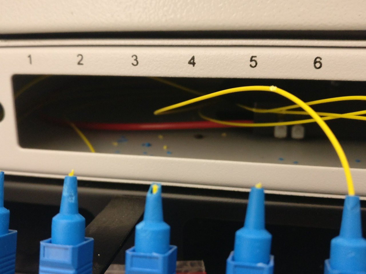

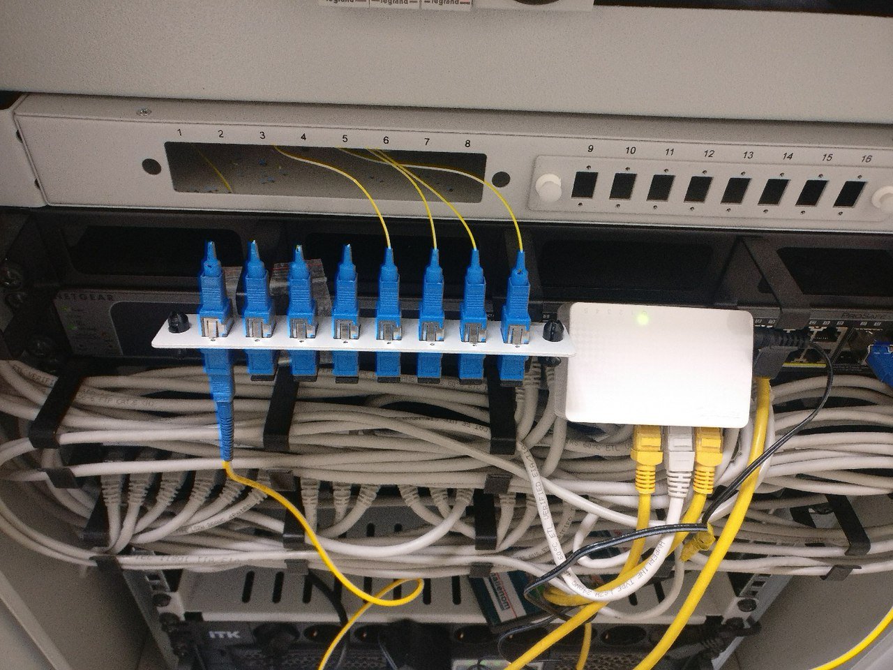

Добрый день, господа. Наткнулся на такую проблему в одном из кроссов:
При утреннем обходе обнаружил, что на одном из свичей отсутсвует линк. При диагностике проблемы наткнулся на то что пигтейлы в кроссе как будто лопнули. Нарочно сломать никто не мог, помещение закрыто и не кем не посещается, плюс в кроссе куча осколков, оборваны только разваренные пигтейлы, не разваренные пигтейлы целы. Сделали этот крос 7 месяцев назад, я его к сожалению не принимал.
Вот, собственно, в чем вопрос: Есть ли предположения из-за чего такое могло произойти?  Заранее спасибо
Фото прилагаю.
У вас дырки сантиметровые в кроссе. Мышь может пролезть в дырку 5мм.
Ставьте отраву или полностью герметизируйте кросс (в том числе кабельные вводы).
Только что, alibek сказал:
Большое спасибо! Тему можно закрыть.

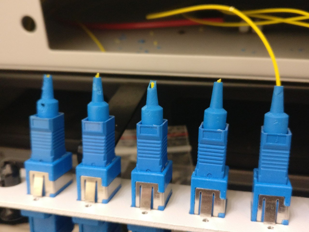

В 21.11.2017 в 11:01, taf_321 сказал:
Вторая фотка, на первом же целом пигтейле видны следы зубов на буфере. А что только развареные, так совпало - нажралась первыми четырьмя.
То что разваренные пожрали - они либо более теплые, либо мышки чуют там излучение внутри и оно им нравится...
1 час назад, OSVLD сказал:
приобщаются к интернету... )))
