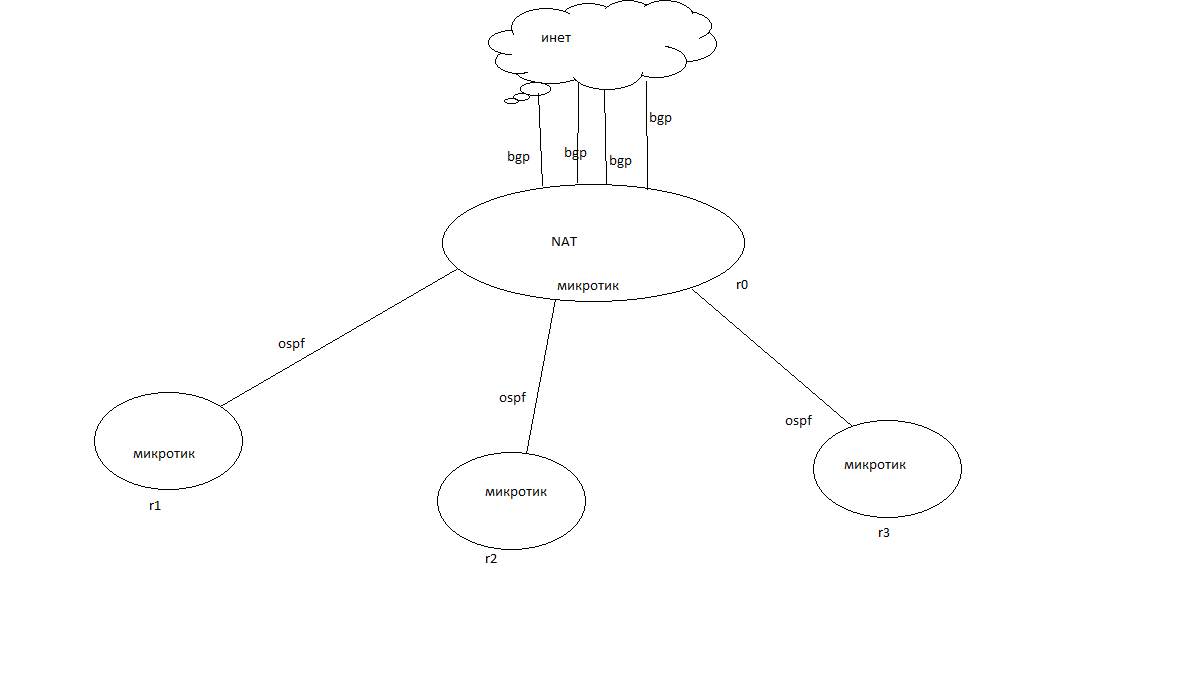

Добрый день. коллеги. Сильно нуждаюсь в пинке в нужную сторону. Имею построение сети как на прикрепленном рисунке1 . В подробности вдаваться не буду почему именно так и тд и тп, стоил не я . Хочу разнести отдельно NAT+OSPF и BGP(сделать подобие edge и core) , так как в вечернее время проходит 4,5 гига трафика и загрузка проца достигает 100% . В tools-frofile networking 20 % , firewall 40+ .
Вопрос1 : как реализовать разнесение функций на разное железо, допустим bgp у меня будет крутиться на CCR 1016 , а nat и ospf будет работать на 1036 - будет ли норм ?
Вопрос1.1: если схема с первого вопроса рабочая , то как маршрутизировать трафик 1016 и 1036 ?

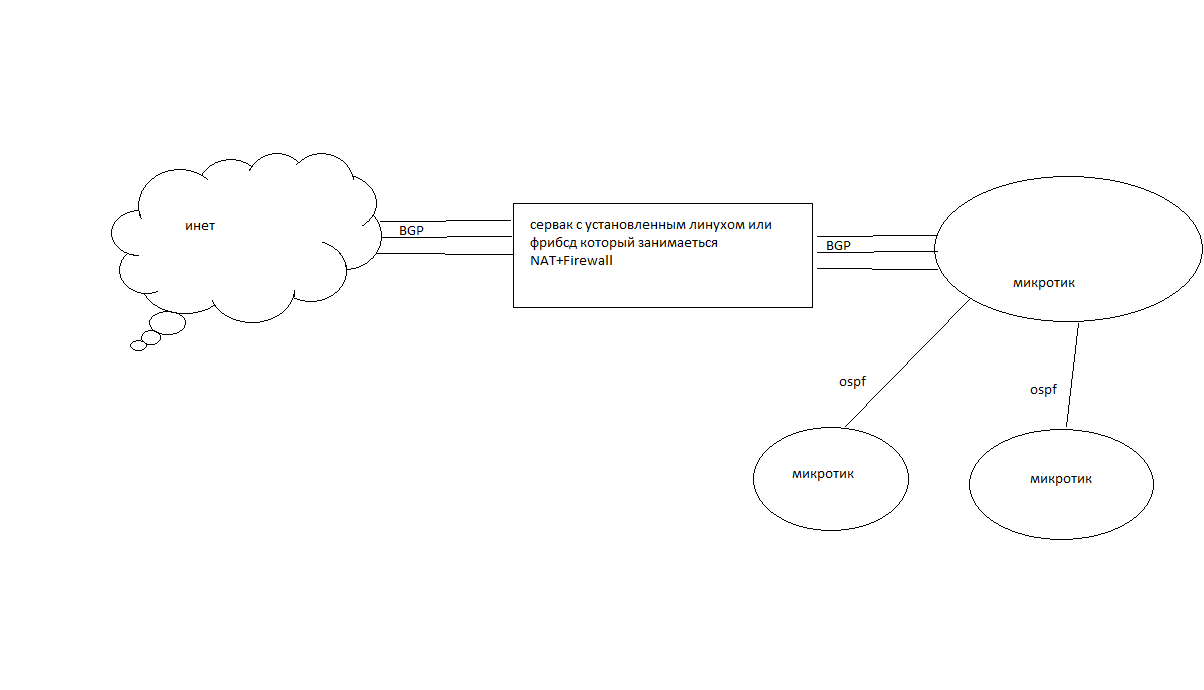

Вопрос2: катит ли схема, представленная на рисунке2 ?

1 час назад, iceman00758 сказал:
Я не спец по микротикам, но, имхо, микротик + fullview = проблемы. На схеме показан микротик с NAT и BGP. Для NAT нужен connection tracking, не будет ли он в сочетании с fullview BGP еще больше грузить проц?
Думаю, надо стремиться к такому дизайну, чтобы на микротиках было как можно меньше маршрутов, тогда все будет ок. Одно время у меня было примерно как на схеме, так микротик тупил и глючил, а потраблшутить на нем что-то при этом было решительно невозможно. Хотя, если изначально все взлетело как надо и потом не трогать, тогда все хорошо. :)
Отказался от использования микротика...
Если на бордер нельзя поставить Juniper/Cisco и такая возможность в будущем не предвидится, я бы скорее рискнул воткнуть комп с Bird, чем держал бы на микротике 4 FullView. Оставил бы его для NAT.
4 ноги с микротиком будут очень долго втягивать данные. Я недавно из льда откапывал тему за 2012 год, где писали про проблему со 100% нагрузкой на одно ядро, по итогу собрал бордер на х86 и, в принципе, проблем нету, но нат и бордер - разное железо.
Если короче - либо х86, либо другое решение, но не CCR для бгп, просто толку не будет от большого количества ядер.
