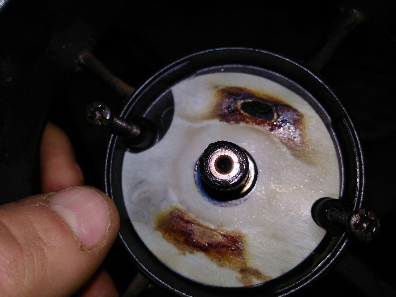

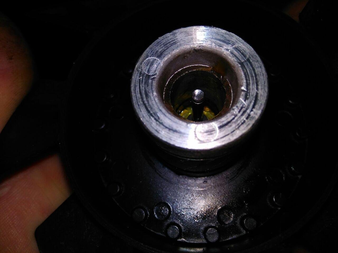

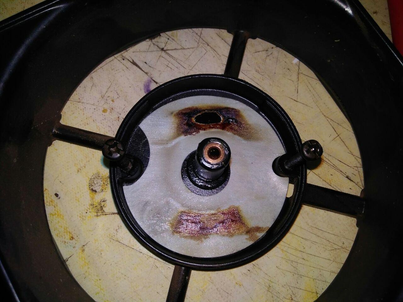

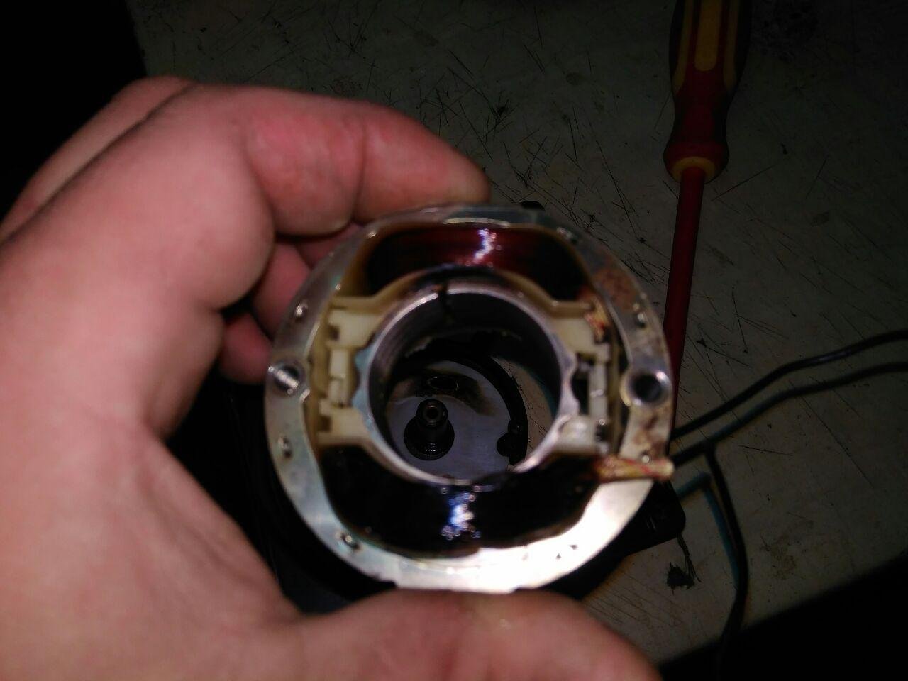

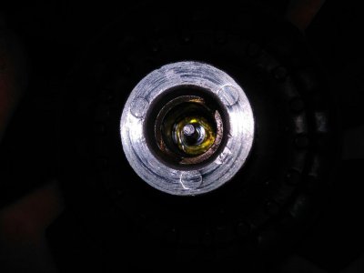

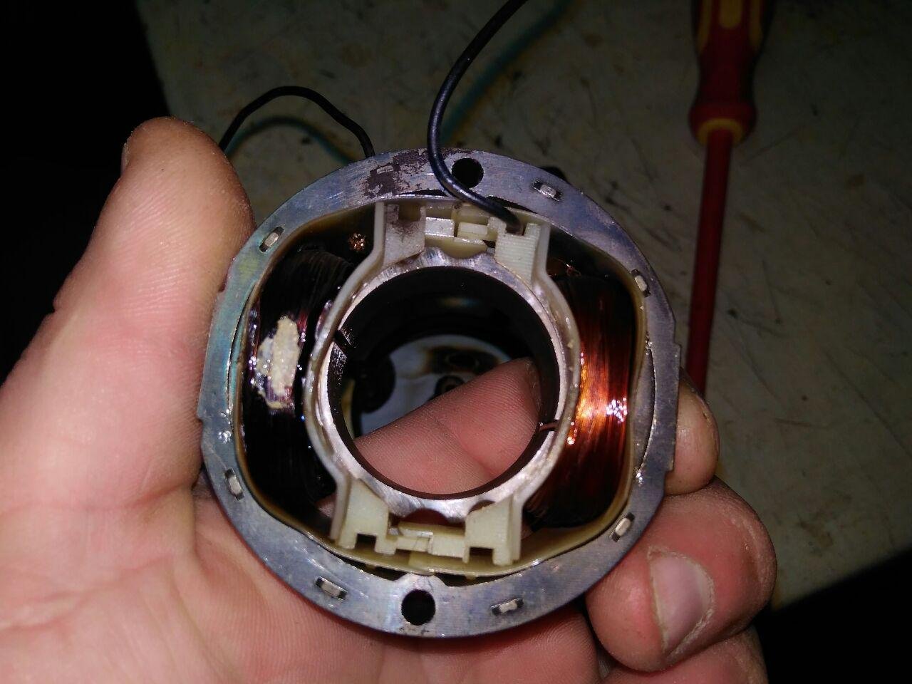

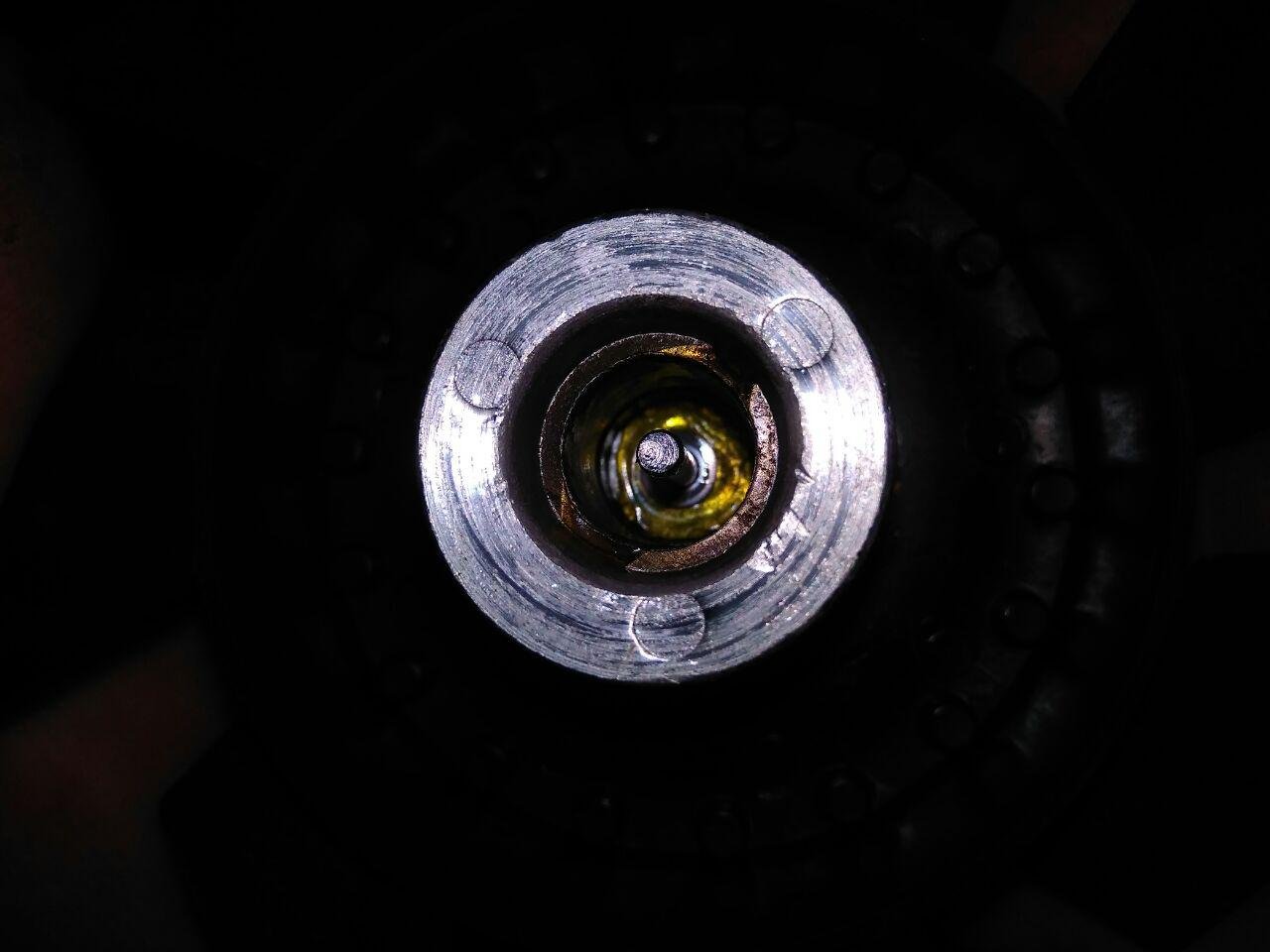

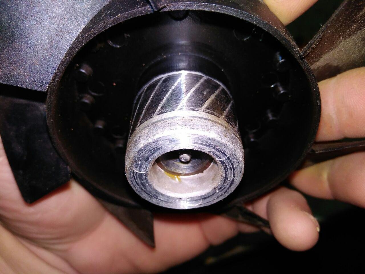

Vasmer Posted November 16, 2017 Posted November 16, 2017 вал не заклинен. горит обмотка как можно защитить ? предположительно это происходит от повышенного напряжения. Вставить ник Quote
YuryD Posted November 17, 2017 Posted November 17, 2017 Асинхронник - не питайте от ИБП без чистой синусоиды. Вставить ник Quote
Vasmer Posted November 19, 2017 Author Posted November 19, 2017 в том то и дело питался от сети стоит в полуавтомате проследил по схеме он питается напрямую Вставить ник Quote

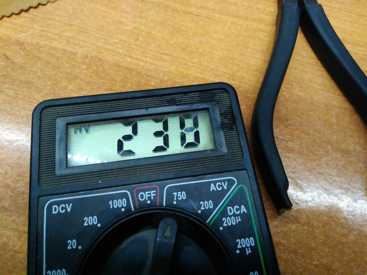

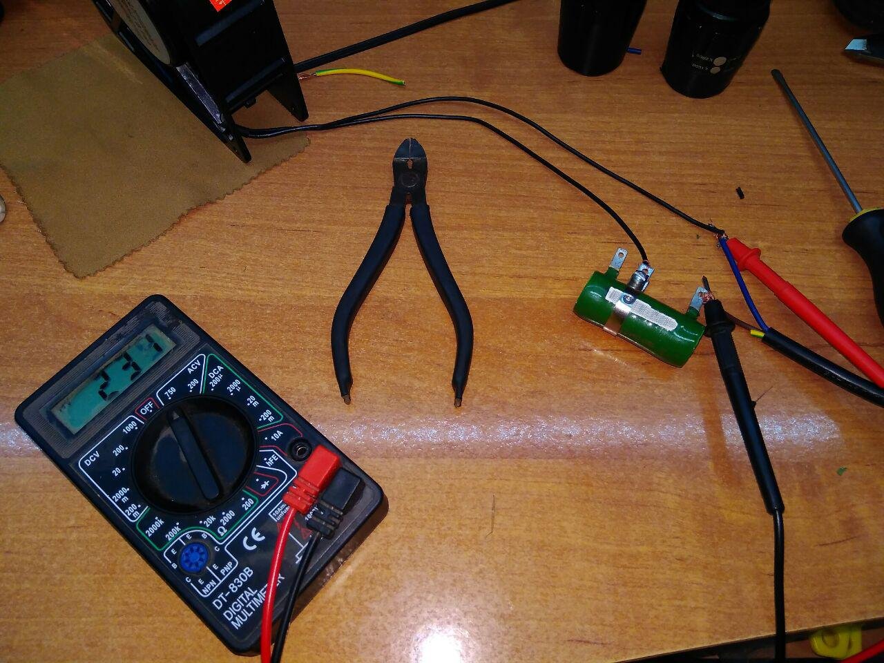

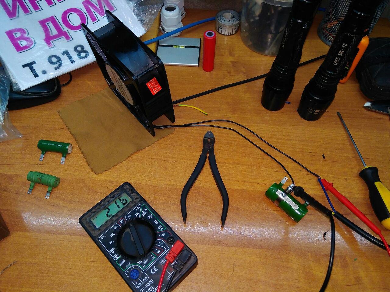

Vasmer Posted November 20, 2017 Author Posted November 20, 2017 да вроде в телекомуникационных шкафах такие-же используются в вентиляторных полках . в теплом помешении работал замерил мультиметром сеть после поломки было почти 250в думаю может сопротивление использовать чтоб на вольт 10-15 снизить напряжение вопрос какое лучше взять тогдакакой мощьности и на какое сопротивление Вставить ник Quote
sheft Posted November 21, 2017 Posted November 21, 2017 2 штуки параллельно на ~1 кОм на 3 Вт если ничего не путаю.. напряжение порядка 200-210 вольт на выходе если один 3 ваттный поставить -греться будет очень сильно Вставить ник Quote

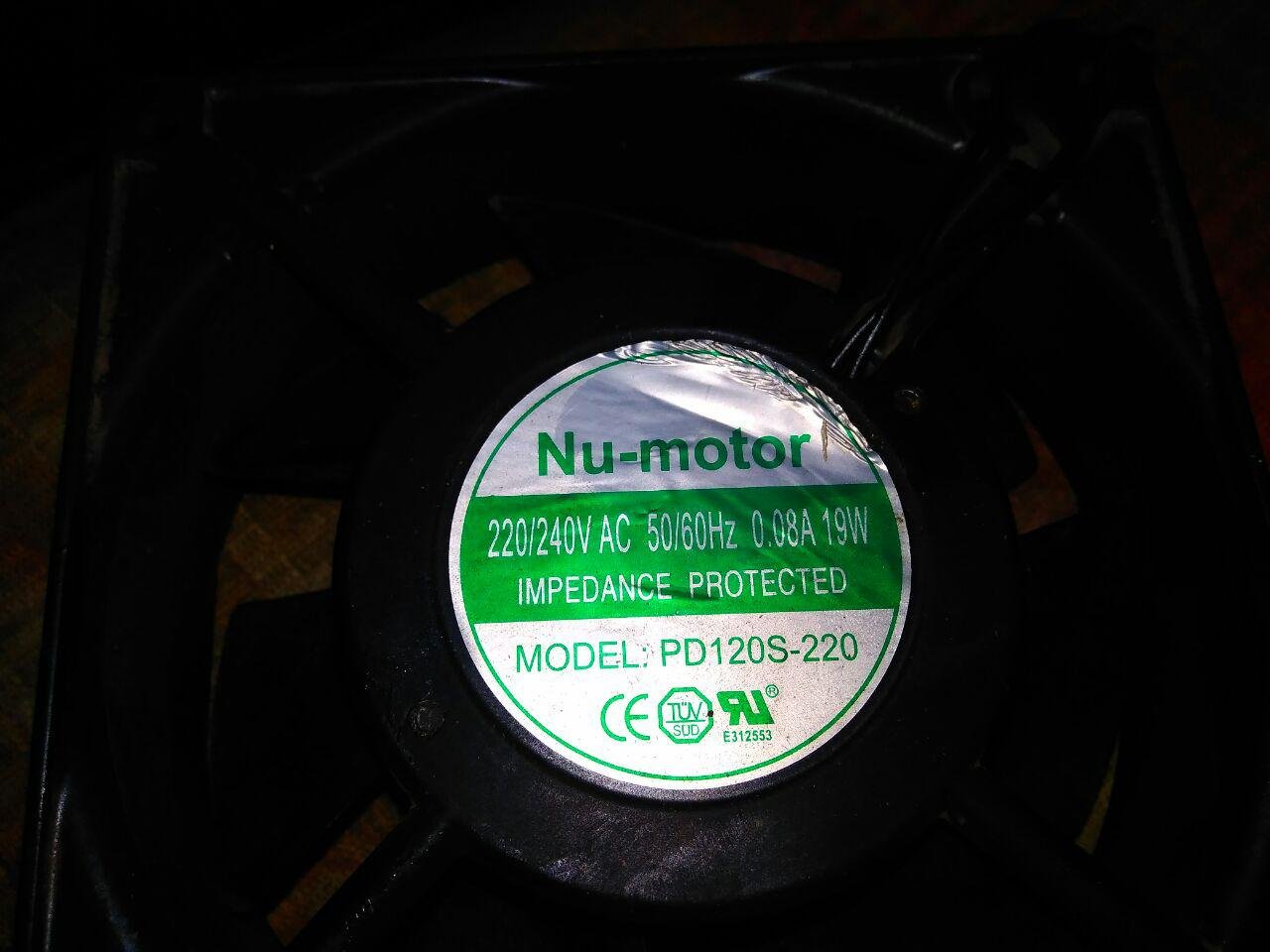

sheft Posted November 25, 2017 Posted November 25, 2017 5 часов назад, Vasmer сказал: 180 ом 25 вт угу а 500ом (или 2шт параллельно по 1кОм) будет ~200В обороты упали сильно? я как то лепил резисторы к вентилятору, только у меня цель была -шум снизить... мощность рассеивается порядка 4 ватт... 25ка конечно с запасом хорошим, не знаю зачем тут лампочку на 75-100 ватт советуют, лишнее электричество и конский нагрев... Вставить ник Quote
Vasmer Posted November 25, 2017 Author Posted November 25, 2017 нет не сильно вентилятор смог найти только 220в 0,14а 30 вт по этому 180 ом 25 вт Вставить ник Quote
