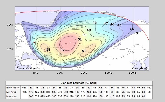

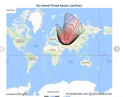

gruber Posted November 16, 2017 Posted November 16, 2017 (edited) Салют всем. Подскажите плз. кто-нибудь ловит этот спутник в москве/области? Совсем что-то никак не могу поймать сигнал, уже кучу частот перепробовал :( Ловить пытаемся на тарелку 1.2м + конвертер Invacom (UNI.SINGLE LO 9.75/10.6Ghz). Судя по карте покрытия на satbeams.com, Москву цепляет : Пробовали все частоты с LyngSat, но хоть убейся нет сигнала и все... Последнее что искали из инструкции otau.kz вот эти частоты: 10672H,30000,8PSK,3/4 10804H,30000,8PSK,3/4 Если кто принимает его киньте частоту наиболее сильного транспондера? Или может там ньюансы какие-то есть с настройками ресиверов? Заранее спасибо. Edited November 16, 2017 by gruber добавил карту покрытия Вставить ник Quote
sky star Posted November 16, 2017 Posted November 16, 2017 ага DVB S2 8PSK на краю приема на крышку от унитаза , метра 4,5 приготовьте Вставить ник Quote

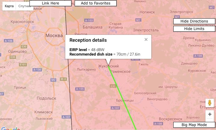

gruber Posted November 16, 2017 Author Posted November 16, 2017 Да ладно!?? То есть satbeams верить нельзя? Reception details EIRP level = 48 dBW Recommended dish size = 70cm / 27.6in Вставить ник Quote
sky star Posted November 16, 2017 Posted November 16, 2017 верить можно приборам , желательно точным , и желательно что бы их было парочку штук и разных контор , вот их показаниям анализатора спектра я бы верил а тому что satbeams (хтоэтовообще) я бы верил не больше надписей на заборе мой личный десятилетний опыт приема обладает знанием как брать борт с углом места 2,99 это был Бонум 56Е , после того как Бонум увели я брал Ямал 55Е , там 3D тв канал был какой то , и что бы взять 55Е пришлось запрячь весь опыт :-) Вставить ник Quote
gruber Posted November 16, 2017 Author Posted November 16, 2017 Ок, с этим понятно, туда больше не смотрим. Но 4м тарелка на мой взгляд все таки перебор... При этом мы нормально принимаем AzerSpace 46Е (11095H,30000,5/6,8PSK,DVB-S2) даже на 90см, даже в дождь не сыпет. Хотя тоже на краю сигнала. Вставить ник Quote
sky star Posted November 16, 2017 Posted November 16, 2017 (edited) 10 градусов разницы + контурность передающей антенны + сколь там dBm на передатчике ХЗ , это пресс как не мало Edited November 16, 2017 by sky star Вставить ник Quote
gruber Posted November 16, 2017 Author Posted November 16, 2017 Ок, я правильно понял ваше мнение, что этот спутник в этом месте можно поймать только на тарелку большего диаметра? То есть на 1.2м даже пытаться не стоит? Вставить ник Quote

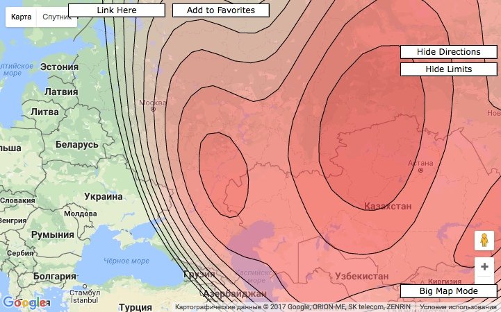

gruber Posted November 16, 2017 Author Posted November 16, 2017 Да, должен то должен. Но никак, пока, посмотрим на след. неделе приборчик другой привезут попробуем померить уровни сигнала. А то что-то мне кажется что он сильно ниже указанного на разных картах покрытия. satstar вот тоже говорит что должен: Ладно, когда померяем будет видно. Вставить ник Quote

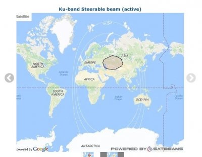

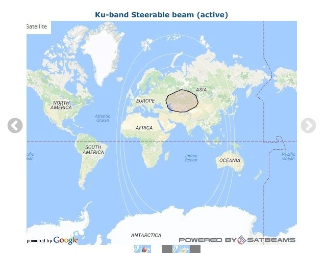

alexaaa Posted November 16, 2017 Posted November 16, 2017 Как то месяц назад интересовался этим спутником в Lyngsat и тогда была карта покрытия, так по карте он вообще в основном на территорию Казахстана только транслирует, Казахи тоже не дураки чтобы их в России расшарили Вставить ник Quote

gruber Posted November 16, 2017 Author Posted November 16, 2017 1 час назад, alexaaa сказал: он вообще в основном на территорию Казахстана только транслирует У него два луча вроде должно быть 5 минут назад, Ivan_83 сказал: а 75 не канает? В смысле ABS-2 75° E ?? Оно рядом стоит на 90см тарелке, сигнал убойный :) Но нужен kazsat... Вставить ник Quote
