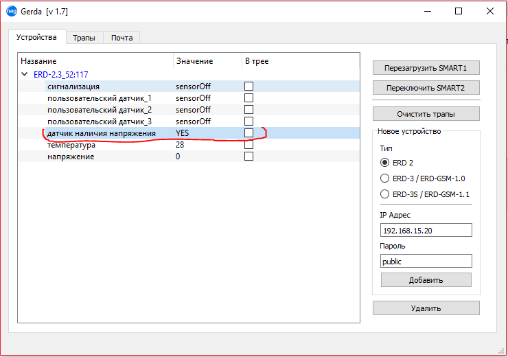

Добрый день.
Есть SNR-ERD-2.3 и есть необходимость мониторить напряжение. В документации сказано. что если к разъему "монитор" подключить БП с напряжением 5-7 Вольт, то в ERD будет мониторить эту напрягу. Но в Gerde показывает напряжение 0 вольт. Что делаю не так?
2 часа назад, Lurd сказал:
Добрый день.
Добрый день!

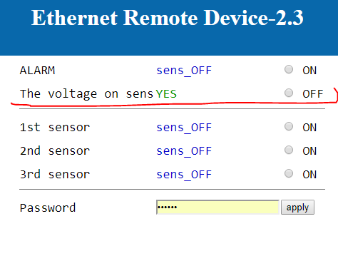

1. В SNR-ERD-2.3 - есть функция мониторинга наличия напряжения 220В через блок питания 5-7 В.
Активировать функцию можно через web-интерфейс устройства. Или активировав через SNMP.
2. В SNR-ERD-2.3 - есть функция измерения напряжения (0-76В DC). Измеряемое напряжение (0-76В DC) подключается на 1 контакт (-) и 10 контакт (+). Данные будут доступны на Web-интерфейсе и по SNMP.
Edited by d.brusentsev
30 минут назад, d.brusentsev сказал:
Добрый день!
Спасибо.
Это я затупил. Вывел в Gуrda измерение напряжения, а ждал данные от датчика напряжения. Все работает.
