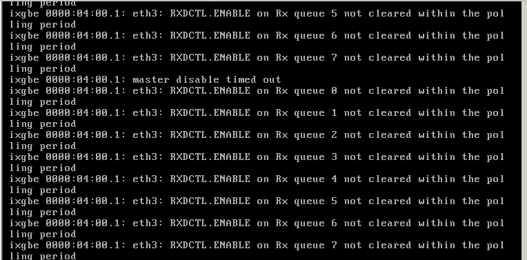

QWE Posted November 15, 2017 Posted November 15, 2017 (edited) Меняю сервера на сети. Конфигурация BGP роутеров, которые которые хочу заменить – два древних сервера (xeon E5345). Дополнительно в каждый сервер установлена двухпортовая карточка intel (82576). Дистр leaf (ядро 2.6.35.14-i686) bird 1.3.6 + модуль ipt_netflow. Тюнинг sysctl #spoofprotect net.ipv4.conf.default.rp_filter=0 net.ipv4.conf.all.rp_filter=0 в чнн нагрузка порядка 200000pps Сервера одним интерфейсом смотрят соотв, в провайдеров (eBGP, принимаю fv + default) другим интерфейсом внутрь AS, по OSPF отдают дефолт соседям и между серваками iBGP разумеется. Как бы ничего сложного. Работают серваки очень давно, практически беспроблемно. Логика сети с точки зрения конфигурации BGP/OSPF при переносе на новые сервера сохраняется один в один. Новые серваки - 1U,2хXeon E5620,2х4GB RAM, дополнительно установлены карточки intel X520-DA2(82599ES), прерывания интерфейсов (eth3,eth2) прибиты к разным сокетам. В sysctl перенес две строчки (см. в ыше). Резервный сервер. ОДНА сетевуха (2 SFP+) один интерфес смотрит в аплинк, другой внутрь AS. Интерфейсы карточек включены DAC кабелями через промежуточный коммутатор. Centos c ядром kernel-ml-4.12.0-1.el6.elrepo.x86_64, bird 1.6.3, последний модуль ipt_netflow, дрова ixgbe version 5.1.3 ( последние). Перевел на новый сервер трафик с аплинка - все взлетело с первой попытки, работает почти месяц. Основной сервер. ДВЕ 10г сетевухи (4 ре SFP+) (в сервере рейзер на две карты). Centos kernel-ml-4.13.7-1.el6.elrepo.x86_64, bird 1.6.3,последняя версия модуля ядра ixgbe и ipt_NETFLOW. Первая 10Г карточка подключена одним интерфейсом DAC кабелем к коммутатору, вторым интерфейсом через SFP модуль в железку аплинка. Вторая 10Г карточка пока никак физически не включена – просто установлена в сервер и ждет своего часа. И далее самое интересное. Начинаю переводить на основной сервер трафик с резервного. Перевел частично входящий с аплинка – 5 минут полет нормальный. Перевожу исход в аплинк, исход отруливается и через 5 минут теряю сервак – сервак не пускает даже через консоль ipmi. НО!!! linux в нем работал, т.к. настроен ipmi watchdog и сервер не перегрузился автоматически. После ребута по питалову через ipmi, в логах ничего не хорошего не обнаруживаю ВООБЩЕ. Это понятно – ребут по питалову. Меняю на сервере ядро – возвращаю, которое шло при установке kernel-2.6.32-696.13.2.el6.x86_64, ixgbe (который шел с ядром ver 4.2.1-k), модуль ipt_netflow последний, bird 1.6.3. Снова перевожу трафик и снова после отруливания исхода в аплинк проходит несколько минут (минуты три-пять) и сервак снова отваливается. Загрузка перед отвалом 85000 pps (нагрузка никакая). Однако сервак успевает выплюнуть на ipmi консоль сообщение - см картинку. eth3 - Интерфейс который смотрит внутрь AS. Через ipmi консоль сервер пустил, bird работал. Перегрузил сервер с командной строки. При проверке на перегрев "сбойнувшей" сетевухи на этом сервере сделал петлю между 10Г интерфейсами DAC кабелем и сбриджевал интерфейсы в linux – погонял трафик – 200000 pps через оба интерфейса, при этом карточка не отваливается!!! Прерываний в системе было не много, два ядра процессоров разных сокетово в 100%загрузились, видимо так работает модуль бриджа в linux. Вот такой случился случай… Какие будут мысли? Куда глянуть? В sysctl может что то не хватает? Ядро с какими параметрами лучше грузить? Две карточки в одном рейзере друг над другом – нормально? Какие дебаги собрать для следующей попытки перевода трафика? Какие команды выполнить с консоли если карточка снова отвалится? PS Пока думаю поставить kernel-lt-3.10.108-1.el6.elrepo.x86_64.rpm или поменять дистрибутив на debian. Попробую вынуть из сервера вторую не используемую 10Г карточку. Edited November 16, 2017 by QWE Вставить ник Quote

sekuzz Posted November 16, 2017 Posted November 16, 2017 Было такое один в один. Все перепробовал - версии драйверов, разные ядра, настройки рингов и тд. В конечном итоге снял сетевуху и рэйзер, протер контакты спиртом. На ватке остались желтые пятна после рэйзера. Продул разъем, все установил. При этом старался поставить карточку, максимально утопив в разъем. Там есть небольшой разбег у самореза крепления планки. После этого полет норм уже 1 год. Это хардварные проблемы. Вставить ник Quote
QWE Posted November 16, 2017 Author Posted November 16, 2017 5 часов назад, Умник сказал: Управление питанием в BIOS включено? ASPM на PCI? Глубокие CPU C-States? Попробуйте это все отключить. это все настройки в BIOS нужно делать или ядро linux грузить с параметрами? С какими параметрами грузить ядро? 2 часа назад, sekuzz сказал: Было такое один в один. Все перепробовал - версии драйверов, разные ядра, настройки рингов и тд. В конечном итоге снял сетевуху и рэйзер, протер контакты спиртом. На ватке остались желтые пятна после рэйзера. Продул разъем, все установил. При этом старался поставить карточку, максимально утопив в разъем. Там есть небольшой разбег у самореза крепления планки. После этого полет норм уже 1 год. Это хардварные проблемы. я конечно протру спиртом и перевоткну все дивайсы в слотах. НО как вяжется с тестами по 200000 тысяч пакетов через каждый интерфейс? Вставить ник Quote

sekuzz Posted November 17, 2017 Posted November 17, 2017 14 часов назад, QWE сказал: я конечно протру спиртом и перевоткну все дивайсы в слотах. НО как вяжется с тестами по 200000 тысяч пакетов через каждый интерфейс? У меня тоже без нагрузки ошибок не было. Давал нагрузку (было порядка 50kpps) и через 5-10 мин начинало сыпать в консоль ошибки с отвалом доступа по ip. Вставить ник Quote
QWE Posted November 17, 2017 Author Posted November 17, 2017 (edited) В 17.11.2017 в 14:23, sekuzz сказал: У меня тоже без нагрузки ошибок не было. Давал нагрузку (было порядка 50kpps) и через 5-10 мин начинало сыпать в консоль ошибки с отвалом доступа по ip. Вынул сетевку из бордера и протестил trex ом (с другого компа) через петлю, тест проходит без к.л. ошибок и отвалов. Однако поведение бордера с сетеухой сейчас такое. Сколько бы пакетов не летело с trex (хоть 1000 в секунду, хоть миллион) все равно через 5-6 секунд на бордере перестают форвардится пакеты (/usr/bin/sar -n DEV 1) на вход интерфейса видно что летят а исход прекращается. что на 3.10 ядре, что на 4.12, что на 4.14 ядре. Поставил на бордер trex (на другой ЖД) сделал петлю, прогнал trex все тесты чистые. Тупик. dmesg на этом сервере пишет ошибку tsc: Fast TSC calibration failed PS. Текст сообщения исправлен. Edited November 18, 2017 by QWE Вставить ник Quote

nuclearcat Posted November 24, 2017 Posted November 24, 2017 Очень похоже на проблему с железом. Как вариант - попробуйте проапгрейдить биос, поиграть там с настройками. Следующее на очереди только смена карты и сервера. Вставить ник Quote
QWE Posted November 26, 2017 Author Posted November 26, 2017 (edited) В 15.11.2017 в 23:35, s.lobanov сказал: да тут однозначно надо ядро апдейтить. с вероятностью 99.9% проблема решится Сделал даунгрейд ядра на основном сервере. Для основного сервера сделал копию диска резервного сервака (Centos c ядром kernel-ml-4.12.0-1.el6.elrepo.x86_64, bird 1.6.3, последний модуль ipt_netflow, дрова ixgbe version 5.1.3). Работает 5 день (тьфу,тьфу,тьфу). сервер и сетевухи - гонял trex ом. ничего не отваливалось. Edited November 26, 2017 by QWE Вставить ник Quote
