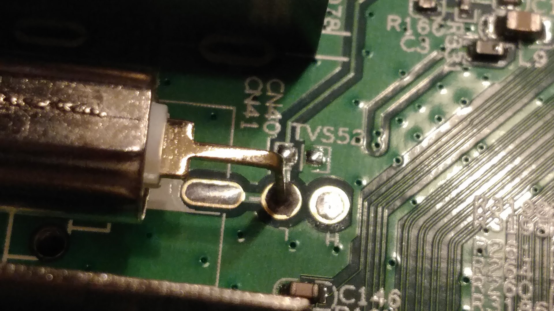

burann Posted November 16, 2017 Author Posted November 16, 2017 (edited) TP-DVR126 XF-9416NF-LM Счас напишу Edited November 16, 2017 by burann Вставить ник Quote

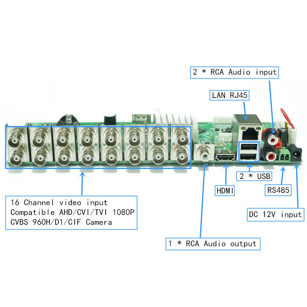

burann Posted November 16, 2017 Author Posted November 16, 2017 Вот этот я купил и получил https://ru.aliexpress.com/store/product/KKMOON-16-Channel-960H-D1-CCTV-DVR-NVR-Network-Standalone-H-264-HDMI-Home-Security-System/233313_32577192418.html?spm=a2g0v.10010108.1000023.3.6969b7dcwnZaxf Хотя на сайте он c видеовыходом, но в реале мне пришел вот такой, как на он же, но на ebay https://www.ebay.com/itm/KKMOON-Standalone-16CH-960H-CCTV-DVR-H-264-HDMI-Network-Recorder-Real-Time-V3G6-/351881485181 и вот он же: https://shopomatic.ru/item/161965230971 китаец, ***, упирается, что он не при делах и типа отправил мне как у него на странице.. я и фото и все ему выкатил, он дурака включил, типа не понимает. Али не дает спор возбудить, т.к. я не хочу делать возврат товара за свой счет. А другого выбора для спора али не дает. Или возврат и деньги или больше ничего. Хрен с ним, может все же есть шанс поднять видеовыход с платы? Вставить ник Quote

straus Posted November 17, 2017 Posted November 17, 2017 Ни на одной фотографии не увидел с видеовыходом. Значится так. Насколько я осведомлён: когда сделали совместимость с AHD и другими стандартами высокого разрешения - видеовыход убрали. И в прошивке заткнули. Слишком большие ресурсы процессора тратятся на децимацию изображения, при этом качество получается плохим. А вообще видео должно было быть на площадке с маркировкой "H". Но его там не будет. Я в прошлом году искал регистратор с AHD-входами и при этом с видеовыходом - не нашёл. Вообще. Вставить ник Quote
burann Posted November 17, 2017 Author Posted November 17, 2017 1 час назад, straus сказал: Ни на одной фотографии не увидел с видеовыходом. Значится так. Насколько я осведомлён: когда сделали совместимость с AHD и другими стандартами высокого разрешения - видеовыход убрали. И в прошивке заткнули. Слишком большие ресурсы процессора тратятся на децимацию изображения, при этом качество получается плохим. А вообще видео должно было быть на площадке с маркировкой "H". Но его там не будет. Я в прошлом году искал регистратор с AHD-входами и при этом с видеовыходом - не нашёл. Вообще. Точно. Суки убрали и заменили фото!!!!!! Но в кэше то при покупке он остался. блин, значит придется отправлять назад и терять деньги за пересылку в китай, минус штука https://yandex.ru/images/search?text=TP-DVR126&stype=image&lr=20571&noreask=1&source=wiz тут эта модель есть с выходом Вставить ник Quote

burann Posted November 17, 2017 Author Posted November 17, 2017 и тем не менее, попозже попробую к плате присобачить провода.. а вдруг. Вставить ник Quote
burann Posted November 17, 2017 Author Posted November 17, 2017 Попробовал. Нифига. А что может означать текст TVS5a на плате./// Вставить ник Quote
straus Posted November 18, 2017 Posted November 18, 2017 Transient voltage supressor - защитный стабилитрон, не запаян на тех двух площадках. Ищи старый регистратор без поддержки стандартов высокого разрешения. С видеовыходом предел D1 или 960H (у этих уже не у всех видеовыход работает). Вставить ник Quote
burann Posted November 18, 2017 Author Posted November 18, 2017 А-а-а... А мне подумалось, что что-то типа Телевизионное.. ;-) Я искал везде, на фото есть выход, в описании нет. А нафига делают аудио выходы, если на моей практике я только раз видел микрофоны в лечебной клиннике и больше никогда они не были востребованы.. Вставить ник Quote

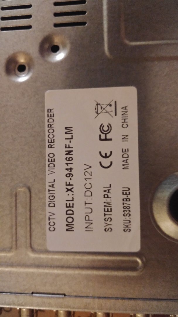

burann Posted August 2, 2018 Author Posted August 2, 2018 В 16.11.2017 в 22:28, burann сказал: Счас напишу Коллеги. Вылез косяк. Этот же регистратор все это время нормально работал. KKMOON XF-9416NF-LM SKU S387B-EU И крутил по мобильному приложению и через PTZ джойстик и через самого себя камеру по PTZ. Было включено автообновление. Неделю назад заметил, что по мобиле не крутит. Джойстиком крутит нормально. Значит косяк не в камере. Проверил все настройки, протоколы, все вроде на месте. Сдох RS485 порт? А с чего вдруг? Может при автообновлении прошивки PTZ отвалилось ... врят ли. На сайте ничего не смог найти у KKMOON.... Есть мысли? Вставить ник Quote
