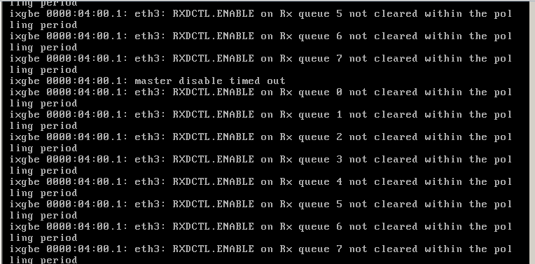

QWE Posted November 14, 2017 Posted November 14, 2017 (edited) Купил БУ карточку Intel X520-DA2 (2 SFP+ интерфейса) для бордера. Запустил сервак - после достижения 85000 пакетов в сек - карточка отваливается, с ошибкой на консоли. Вопрос как протестить карточку с максимальной загрузкой если есть только единственный бордер и свич с 4мя 10Г интерфейсами? Может быть через какую то петлю и смотреть на загрузку порта коммутатора и CPU сервера? Какой софт такое умеет? Или нужно еще пару серваков не меньшей мощности и два 10Г интерфейса? В интернете нашел, что эти карточки китайцы лепят и качество у таких китайских карточек (подделок) может быть никакое. PS лучше день потерять потом за 5 минут долететь Edited November 15, 2017 by QWE Вставить ник Quote
zhenya` Posted November 15, 2017 Posted November 15, 2017 Петлю сделайте между портами и бридж на сервере Вставить ник Quote
QWE Posted November 18, 2017 Author Posted November 18, 2017 В 15.11.2017 в 17:39, zhenya` сказал: Петлю сделайте между портами и бридж на сервере Сделал, не отваливается карточка. Вставить ник Quote
nuclearcat Posted November 18, 2017 Posted November 18, 2017 Проверить термопасту Попробовать другой слот Обязательно убедится что через карту есть хороший поток воздуха Вставить ник Quote
Fro Posted November 20, 2017 Posted November 20, 2017 ethtool -t|--test devname [offline|online|external_lb] может это поможет? Вставить ник Quote
alibek Posted November 20, 2017 Posted November 20, 2017 Может просто погреть ее промышленным феном (до максимальной рабочей температуры)? Вставить ник Quote
QWE Posted November 21, 2017 Author Posted November 21, 2017 В 18.11.2017 в 17:21, nuclearcat сказал: Проверить термопасту Попробовать другой слот Обязательно убедится что через карту есть хороший поток воздуха Прогнал обе карточки тестом ./t-rex-64 --cfg /etc/trex_cfg_verhnie_loop.yaml -f cap2/imix_64.yaml -c 4 -m 1100 -d 3000 -l 10 8млн pps в одну сторону(eth0->eth1) насчет хорошего потока не знаю - один вентилятор в корпусе дует в сторону сетевух. Вставить ник Quote
