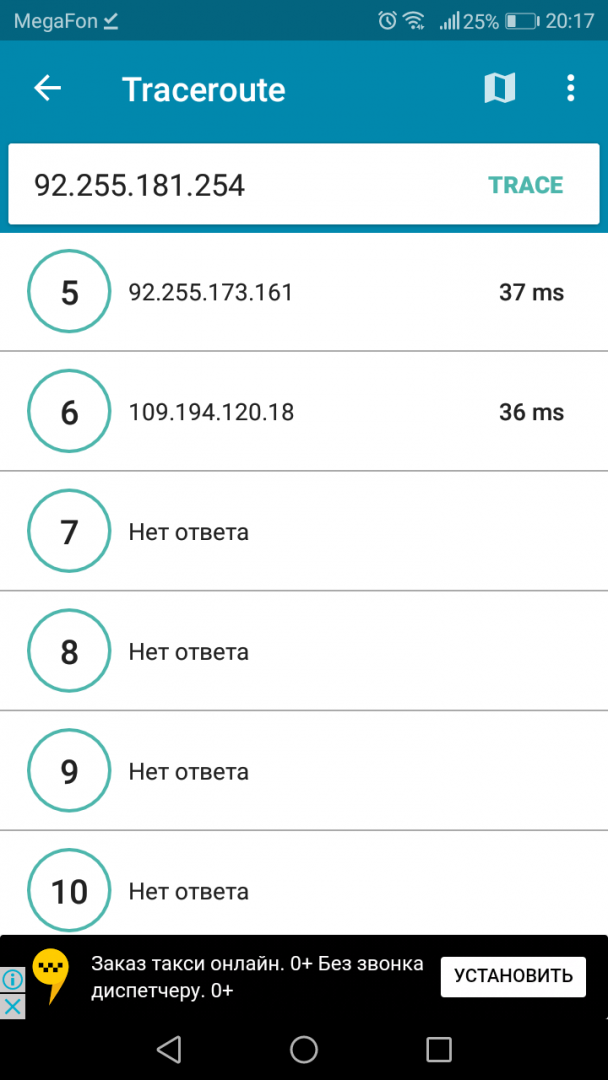

3)     Как точно определить, что у меня интернет работает не стабильно? Я отправлял провайдеру результаты диагностики программы WinMTR,  но подаваемые мной жалобы не имели силы и качество услуг не повышалось.

3. Пинг и трассировка это технические инструменты, применение которых требует определенных знаний.
Если провайдер не увидел в ваших результатах ничего ненормального, значит либо там действительно все нормально, либо об этой проблеме провайдеру известно и устранить ее оперативно он не может.
Кроме того, провайдер может гарантировать уровень сервиса только в своей сети. Если в результатах трассировки проблема наблюдается за пределами сети провайдера, он с этим напрямую ничего сделать не может.

По трасировкам в первом посте понятно, что вы авторизуетесь, на одном и том же маршрутизаторе, что при пппое, что при ипое. Скорее проблема в нем, но это не точно.

Мне ещё не нравится до тебя трасировка
Из вне покажи до тебя трасировки.
Я арендовал vds сервер - выделенный ip-адрес. Вот я с него выполню трассировку до своего ПК + с сайта

1)    Может ли провайдер сделать так, чтобы я по умолчанию получал реальный (внешний) ip-адрес, т.е. автоматически, не создавая PPPoE-соединение?
2)    Почему у меня ip-адрес из другого диапазона? 109.194.115.7 – это ip-адрес ДОМ.РУ
4)    Если мне провайдер выделит реальный ip из своего диапазона, например 92.255.ххх.х то у меня будет, что-нибудь изменится или так же будет не стабильно работать интернет?
5)    Почему  у вышестоящего провайдера пинг отличный, да и еще стабильный? Только не нужно писать, что ориентироваться надо на последний хоп - собственно, адрес ресурса. С ним всё в порядке, на промежуточных маршрутизаторах трафик, непосредственно адресованный им, имеет наименьший приоритет.

по поводу определения IP адресов. есть такие понятия как AS оператора. у некоторых свои, некоторые пользуются другими. От номера AS зависит маршрут до какого то узла. Не вижу смысла вам вдаваться в эту тему. Попробуйте копать в сторону телефонии. на некоторых устройствах есть функция Keep Alive. устройство будет посылать на сервер телефонии пакеты с пометкой "привет, я еще тут, не отключай меня"
и , если возможно, опишите чем пользуетесь для разговоров
упустил ваш пост про астериск и самописный клиент.
Попросите человека который занимается астериском снять дамп во время вашего отключения.
а вы со своей стороны ваершарком снимите тот же момент.
отфильтруйте по sip протоколу. можно мне кинуть, я посмотрю.
2 часа назад, Ilya_V сказал:
Сис. админ с работы сначала сказал, что результаты дампа ничего не дадут. Позже говорит, что не даст результаты дампа, аргументируя что это закрытая информация. Даже пытался уговорить, может вы сами посмотрите на результаты дампа - ответ отрицательный. Говорит Asterisk отлично настроен, решай вопрос со своим провайдером. Я только сам могу запустить ваершарк и скинуть результат.
