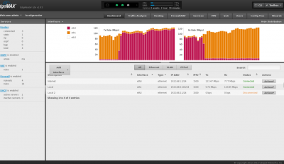

alibek Posted November 13, 2017 Posted November 13, 2017 Ubiquiti EdgeRouter Lite. 200 пользователей и 200 Мбит/с для него не проблема. Вставить ник Quote
nkusnetsov Posted November 13, 2017 Posted November 13, 2017 (edited) 59 минут назад, alibek сказал: Ubiquiti EdgeRouter Lite. 200 пользователей и 200 Мбит/с для него не проблема. Не надо бредить. Человек пишет, что ему нужно нарезать скорость. А теперь почитайте документацию - "Smart Queue QoS, a feature which is not supported by hardware offloading". При этом EdgeRouter Lite сразу проседает до 100-120Mbit/s. Это еще чистый кофиг без хитрых правил фаервола и всех необходимых в офисе фильтров и наворотов. Edited November 13, 2017 by nkusnetsov Вставить ник Quote
andryas Posted November 13, 2017 Posted November 13, 2017 56 минут назад, alibek сказал: Ubiquiti EdgeRouter Lite Просто 200 юзеров не проблема даже для Mikrotik RB750Gr3. Но если на всё это хозяйство надо настроить QOS, фаервол со списками и т.д, то, думаю, лучше всего присмотреться к решению на PC. Вставить ник Quote
nkusnetsov Posted November 13, 2017 Posted November 13, 2017 12 часов назад, Trueno сказал: По цене проходит максимум CCR1009-7G-1C-PC. Каков его предел в роли НАТ+шейпер+фаервол? Всё правильно выбрали. 1009 вполне потянет задачу, плюс еще чуть-чуть останется на масштабирование. К тому же, дефолтный конфиг надо оптимизировать. Там по-умолчанию многовато лишнего включено. Это еще даст "+" к производительности (даже на 2011) Вставить ник Quote
alibek Posted November 13, 2017 Posted November 13, 2017 5 минут назад, nkusnetsov сказал: Это еще чистый кофиг без хитрых правил фаервола и всех необходимых в офисе фильтров и наворотов. Нужно просто правильно настроить. Вставить ник Quote
nkusnetsov Posted November 13, 2017 Posted November 13, 2017 (edited) alibek , хоть как настраивай. Надо резать канал - включается "Smart Queue QoS, a feature ". Роутер упирается в отолок 120Mbit/s. При Queue QoS на EdgeRouter Lite, скорости 200Mbit/s на текущем железе и софте не будет никогда. Реально будет около 80Mbit/s. Edited November 13, 2017 by nkusnetsov Вставить ник Quote
