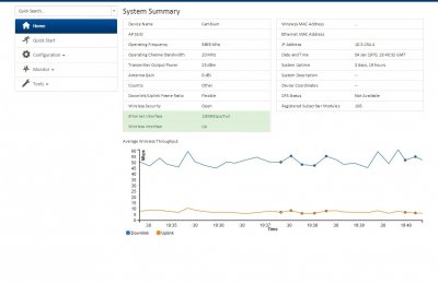

Да тот же  упомянутый выше  haverlinkfor   один из первых года 3 назад получил 107 клиентов  на сектор ePMP  с сервисом 10М в 40 Мгц.  Сам он и выкладывал скрины. Все все видели. Потом он зачем то дальше пошел экспериментировать с Лиго ( по причине видимо хотел дешевле СПЕ). Предполагаю  ( судя из настойчивой необходимости применения незадокументированных   лиго "тонких настроек" и отсутствия развития проекта и торжественных реляций его подельника -хабарова) , что натерпелся чувак с этого Лиго , влетел на бабки и жалобы клиентов, поэтому и не видно его здесь на форуме. Раньше был поактивней.
С того времени  Камбиум сильно прибавил во многом, например по   работе на  TCP, особенно в Uplink, снижения и стабилизации задержки.  Скрины много раз выкладывали , в том числе с Elevate. Многие провайдеры не хотя светиться и просят не упоминать их в отчетах, закрашивать маки, названия и т.п. Это надо понимать, а не делать ложные высосанные из пальца домыслы ( типа опять все врут и фотошопят) и потом ими задрачивать.
2 минуты назад, slv700 сказал:
Да тот же  упомянутый выше  haverlinkfor   один из первых года 3 назад получил 107 клиентов  на сектор с сервисом 10М в 40 Мгц. Выкладывал скрины. Все все видели.
Будь любезен, покажи где это выкладывалось.
3 минуты назад, slv700 сказал:
Многие провайжеры не хотя светиться и просят не упоминать их в отчетах, закрашивать маки, названия и т.п. Это надо понимать, а не делать ложные высосанные из пальца домыслы ( типа опять все врут и фотошопят) и потом ими задрачивать.
Подобная скрытность к доверию не располагает.
14 минут назад, SSD сказал:
В теме (самой первой) Cambium ePMP, которую потом кто то и зачем то удалил. Но есть архив, там можно найти. У меня остались  скрины. Вот  несколько.  Можно спрсить у   haverlinkfor,   он может  подтвердить, что это его.

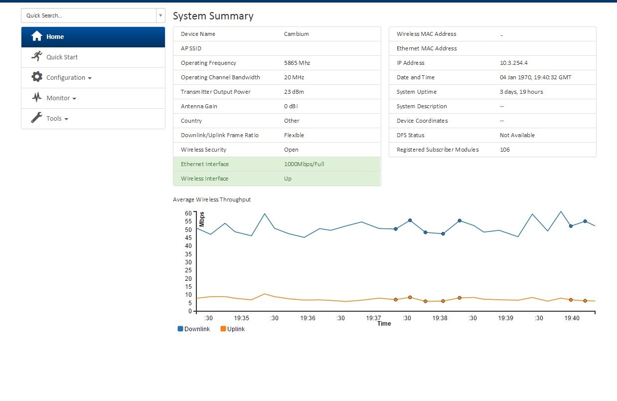

Спасибо. 107 клиентов и 40 мгц из поста, трансформировались в 106 клиентов и 20 мгц полосу. Ватермарка на втором скрине как то подозрительна. ;)
Там было на самом деле 117 клиентов,  есть где то скрин, если нужно найду и выложу. Было много скринов  и в 20 и 40 Мгц . И 106 и 107 клиентов в онлайне,  это же живая сеть.  Вотермарка с украинского сайта local.com.юа, я сначала   поместил  туда скрины и оттуда потом забрал себе в архив. Кстати там  на сайте можно найти описание  этого кейса в  исходном исполнении.
16 минут назад, slv700 сказал:
В сухом остатке есть скрин с камбиума где 107 клиентов в полосе 20 мгц нагружают БС в пиках до 60 мбит. Спасибо что выложил. Скрины с мртг где нагрузка больше и скрин микротика с пингом могут быть от совершенно другой БС, так как никакой прямой связи между ними нет.
