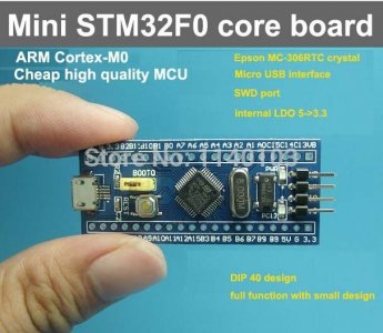

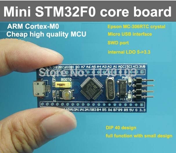

nuclearcat Posted November 12, 2017 Author Posted November 12, 2017 На ебее эти платки $2-$3, продается их валом - это почти самая популярная девборда на этом типе процессоров. Например вот: https://www.ebay.com/itm/1pcs-STM32F103C8T6-ARM-STM32-Minimum-System-Development-Board-Module-Arduino/201414966215?epid=10003269727&hash=item2ee5447bc7:g:X-oAAOSw6BtVVACk Неудобство в том, что для них желателен корпус, но любой 3d принтер эту проблему решит. (или просто в термоусадку) Ну и для первоначальной прошивки нужен человек с программатором (который тоже кстати стоит копейки). Вставить ник Quote
