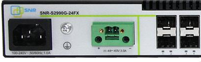

Bachaa Posted November 11, 2017 Posted November 11, 2017 Есть установленный коммутатор SNR-S2990G-24FX. На данный момент запитан стандартным 220в шнуром от ИБП. Необходимо обслужить ИБП, без отключения коммутатора. Если мне не изменяет память, на коммутаторе есть некий разъем под 12 (?) вольт. Даже вроде как шел ответный разъем в комплекте с коммутатором. Сейчас поискал мануалы по коммутатору и ничего не нашел внятного. Конкретно - что это за разъем? Как использовать? В продаже есть два схожих коммутатора SNR-S2990G-24FX (UPS) и (RPS) в чем отличия? Вставить ник Quote

Victor Tkachenko Posted November 13, 2017 Posted November 13, 2017 Bachaa, у S2990G-24FX разъем DC под источник 48-60V. Вставить ник Quote
Victor Tkachenko Posted November 13, 2017 Posted November 13, 2017 Bachaa, информация есть на лицевой панели коммутатора. Ток постоянный, 48-60В, до 3А. Вообще потребление будет не более 1.25А. Вставить ник Quote
Bachaa Posted November 13, 2017 Author Posted November 13, 2017 Коммутатор далеко. А может мануал где то выложить на него? В магазине в ссылках нет ничего. Т.е. просто подключаю питание и можно отключать 220 хвост? Что с полярностью? Вставить ник Quote
Victor Tkachenko Posted November 13, 2017 Posted November 13, 2017 Bachaa, да, при отключении 220В коммутатор будет переключаться на 48В. Полярность там же на передней панели. Вставить ник Quote
