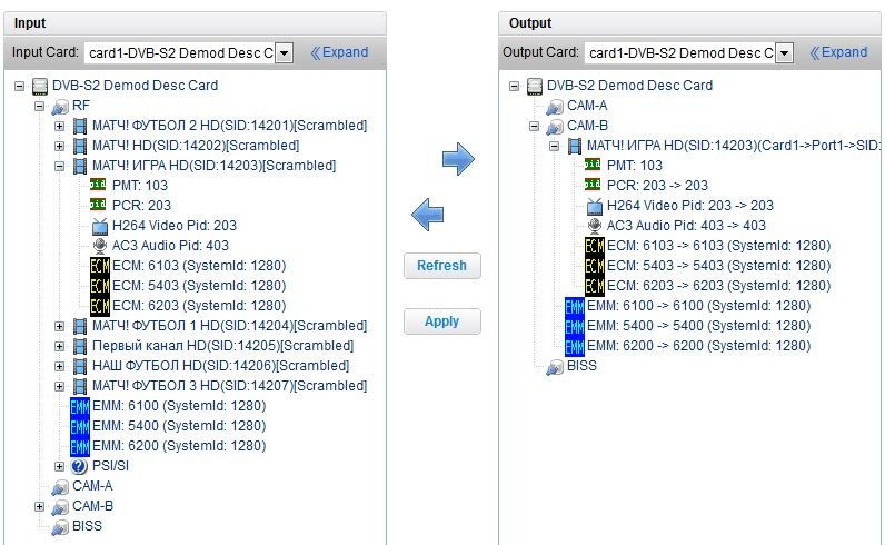

смотрите что отдаете на КАМ , должны быть 3EMM и 3ECM
менять порядок или число нельзя

ЕММ и ЕСМ не тасовал, просто пробросил в 355,

Цепочка такая : EMR С545 - multicast - EMR C355 - ASI - PBI
т.е. между собственно тарелкой и дескремблером 2 сумавижна.
