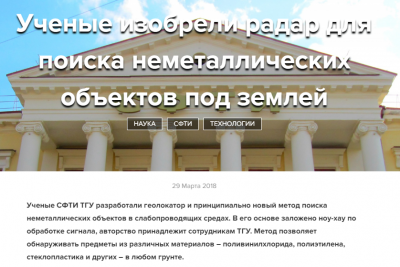

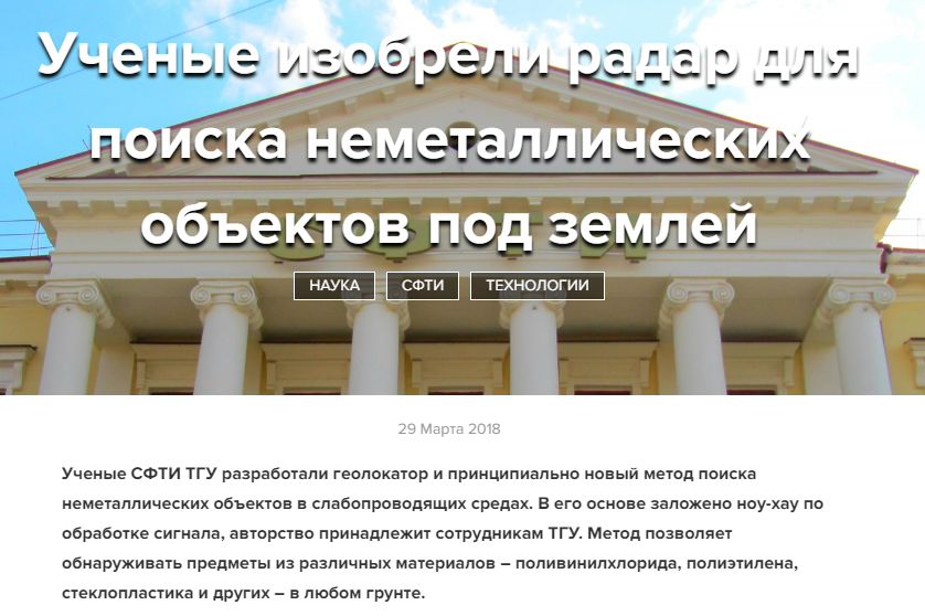

Bachaa Posted March 31, 2018 Posted March 31, 2018 Оставлю это тут источник http://www.tsu.ru/news/uchenye-izobreli-radar-dlya-poiska-nemetallicheski/ Вставить ник Quote
sauroneg Posted April 1, 2018 Posted April 1, 2018 6 часов назад, Bachaa сказал: Оставлю это тут источник http://www.tsu.ru/news/uchenye-izobreli-radar-dlya-poiska-nemetallicheski/ Молодцы, наконец нашлось решение) На конвейер ещё бы поставили, сразу бы купил) Вставить ник Quote
Алекъ Posted April 1, 2018 Posted April 1, 2018 (edited) 12 часов назад, Bachaa сказал: Оставлю это тут источник http://www.tsu.ru/news/uchenye-izobreli-radar-dlya-poiska-nemetallicheski/ имхо, фейк... из разряда "ученые приблизились к разгадке онкологических заболеваний..." до практической реализации, ещё наверное, как до Луны... п.с. так то всё давно изобретено... ультразвуковой георадар - но беда в том, что устройство весьма недешевое, плюс ко всему - не всегда ясновидящее, тоже есть различные нюансы в использовании... Edited April 1, 2018 by Алекъ Вставить ник Quote

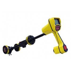

Владимир Илларионов Posted April 3, 2018 Posted April 3, 2018 В 08.11.2017 в 16:51, Михаил_75 сказал: Коллеги! Подскажите чем можно найти полностью диэлектрический ВОК в грунте (и в ЗПТ)? Кабеля отдают на обслуживание море, а приборов таковых нет. Может кто имел дело с отысканием и устранением? у нас на сельском участке была такая проблема, у сотрудников ТЭЦ попросили трассоискатель он сразу без проблем отбил кабель и глубину показал. такая игрушка он сказал стоит 180 т.р. это в 2015 г они ее покупали. вот примерно такой как на картинке. в этом году заложил аналогичный он уже подорожал порядка 500 стоит :-( Вставить ник Quote
deniboyone Posted April 4, 2018 Posted April 4, 2018 В 03.04.2018 в 14:00, Владимир Илларионов сказал: у нас на сельском участке была такая проблема, у сотрудников ТЭЦ попросили трассоискатель он сразу без проблем отбил кабель и глубину показал. такая игрушка он сказал стоит 180 т.р. это в 2015 г они ее покупали. вот примерно такой как на картинке. в этом году заложил аналогичный он уже подорожал порядка 500 стоит :-( И он видит диэлектрический кабель? Не верится... Вставить ник Quote
Bachaa Posted April 4, 2018 Posted April 4, 2018 2 часа назад, deniboyone сказал: И он видит диэлектрический кабель? Нет, конечно. Человек что то попутал. У нас такой же. Вот тут я писал о нем https://forum.nag.ru/index.php?/topic/109835-gruntovaya-mufta/&do=findComment&comment=1387686 Вставить ник Quote
Владимир Илларионов Posted April 5, 2018 Posted April 5, 2018 11 часов назад, Bachaa сказал: Нет, конечно. Человек что то попутал. У нас такой же. Вот тут я писал о нем https://forum.nag.ru/index.php?/topic/109835-gruntovaya-mufta/&do=findComment&comment=1387686 как я мог попутать если кабель отбит таким прибором, может я модель не ту выложил, но по общему виду он похож. Сотрудник ТЭЦ даже говорит, что он воду и направление воды может показать. Хотя я этого не видел. Но факт что он отбил в грунте мне кабель остается фактом Вставить ник Quote
