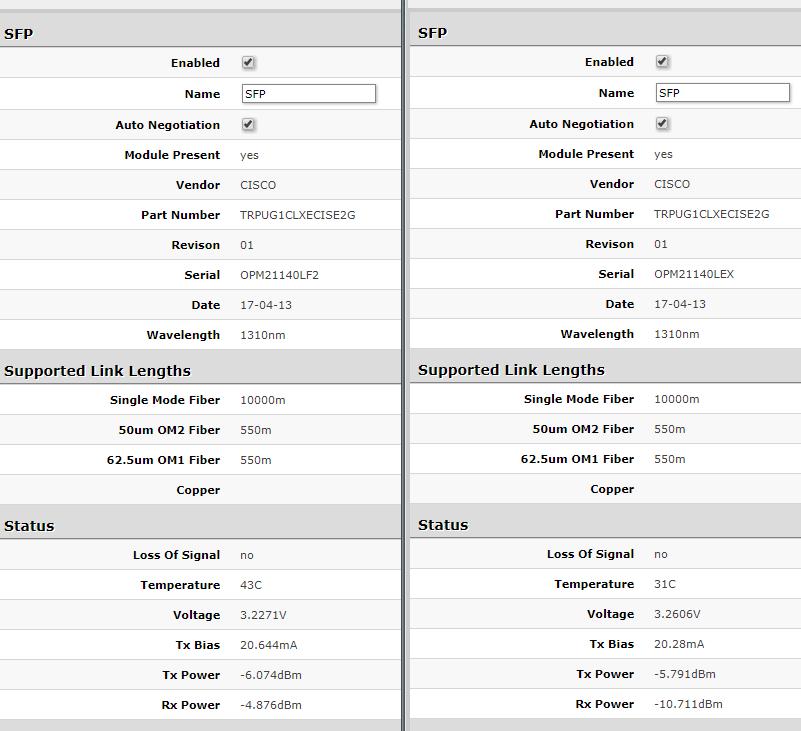

vnkorol Posted November 5, 2017 Posted November 5, 2017 Длина сегмента примерно метров 300-400. Многомод двухволоконный. По пути 3 проходных оптических кросса. На одном свитче очень много ошибок RX. Прикладываю скриншот со свойствами модулей. Мало что в этом понимаю, прошу подсказать, что может быть не так. Вставить ник Quote
Sacrament Posted November 6, 2017 Posted November 6, 2017 Вы бы лучше приложили sh int того интерфейса где ошибки. Вставить ник Quote

zhenya` Posted November 6, 2017 Posted November 6, 2017 Rx power -10 на одном из концов.. видимо там и ошибки Вставить ник Quote
Butch3r Posted November 6, 2017 Posted November 6, 2017 16 часов назад, vnkorol сказал: Мало что в этом понимаю, прошу подсказать, что может быть не так. проверяем соединения и пачкорды - может быть заломы, может быть где-то недокручено. В общем что-то с соединениями или самим шнурами Вставить ник Quote

vnkorol Posted November 7, 2017 Author Posted November 7, 2017 Пошевелили, поперетыкали - помогло. Спасибо всем! Вставить ник Quote
