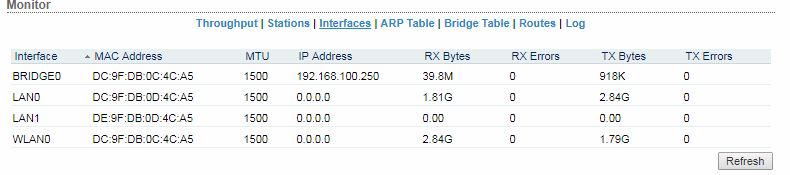

ytil Posted November 4, 2017 Author Posted November 4, 2017 Вот посмотрите что нашел, тут наверное не в антенне дело, где-то в сети проблема, но где? первый скрин проблемной БС, второй нормально работающей, куда девается трафик? что за нагрузка по ЛАНу? кто-то из абонентов хитроумную петлю сделал? Вставить ник Quote
NewUse Posted November 4, 2017 Posted November 4, 2017 да с проводом разберитесь.... Вставить ник Quote
