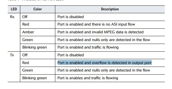

Roamnnov Posted November 2, 2017 Posted November 2, 2017 Возникла проблема с кодером Harmonic DiviCom Electra™ 8100, с картой IOM Card ASI-RMX-0001(режим TX) не выдает поток. В таблице ошибок выходит сообщение - порт перегружен (port overrun). Gbe порт тот же поток выдает без проблем. В чем может быть причина? может кто сталкивался. Вставить ник Quote

Roamnnov Posted November 2, 2017 Author Posted November 2, 2017 2 минуты назад, sky star сказал: рассуждаем логически, источником ASI сигнала является исправное устройство ? скорее всего - ДА , и скорее всего подкидывали с разных , результат всегда один и тот же софтовым способом пытались сделать - ресет ? скорее всего - ДА , не вышло что мы ждем ??? В мануале этого устройства предполагают что порт может перегружаться. Если он перегружается значит его можно как-то разгрузить.. Вставить ник Quote
sky star Posted November 2, 2017 Posted November 2, 2017 как бы Вам это сказать то , в картинке которую Вы приложили все написано правильно ! и черным по белому, и на отличном техническом английском языке ! Но написано для ситуации когда перегрузка есть реально , чувствуем разницу ? теперь давайте разберемся что такое перегрузка реально есть несколько вариантов того что можно словить по ASI интерфейсу , к примеру это 48/72/96/108/216 мегабит у Вас источник может дать более этих данных ? Использовали Вы возможность подать ASI с другова источника ? Вставить ник Quote
