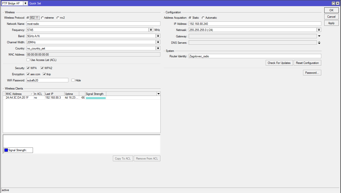

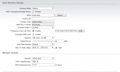

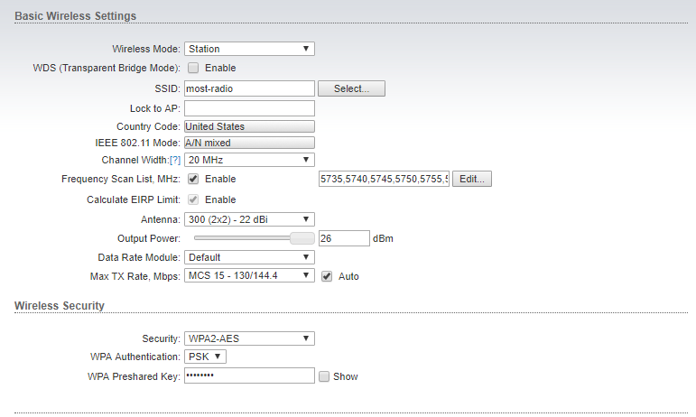

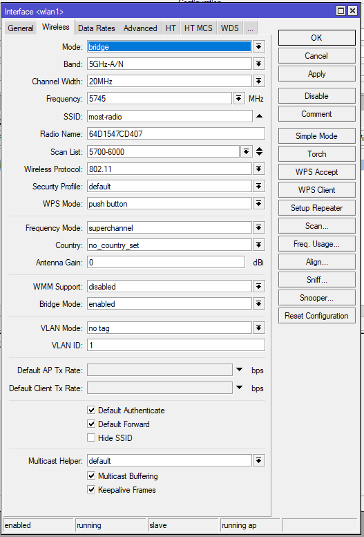

2luntk Posted November 2, 2017 Posted November 2, 2017 Здравствуйте, надеюсь на помощь знающих тему людей) У меня имеется беспроводной мост из двух разных частей (Mikrotik - UBNT ) В качестве PTP Bridge AP выступает Mikrotik LHG HP5 , в качестве Station - PowerBeam M5 300. Проблема следующего характера: Стояли 2 штуки PowerBeam M5 M5 300 одинаковые, скорость интернета была в районе 60-70мб, одна из них отжила свое, купили новую, но LHG HP5 Микротик, поставили, с включенным WDS на ubnt откидывает коннект через 5 сек, на микротике включал WDS dynamic и не только, перепробовал все варианты, бесполезно, стоит отключить WDS в обе стороны, коннект держится, но скорость максимум 20мб Может кто что подскажет, как можно увеличить канальчик, настройки прикрепил скринами к сообщению, если нужны будут ещё какие нибудь настройки, могу предоставить, вплоть до Тимвивера могу предоставить все)) Вставить ник Quote

Saab95 Posted November 2, 2017 Posted November 2, 2017 А если шифрование отключить, не начинает нормально работать? Да и настраивать надо через винбокс, а не эту дурацкую штуку что у вас на скринах. Так же дефолтный конфиг не забудьте убрать, а то там бывает через мастер порт интерфейсы объединены, а создавая WDS вы кольцо получаете=) Вставить ник Quote
2luntk Posted November 2, 2017 Author Posted November 2, 2017 1 час назад, Saab95 сказал: А если шифрование отключить, не начинает нормально работать? Да и настраивать надо через винбокс, а не эту дурацкую штуку что у вас на скринах. Так же дефолтный конфиг не забудьте убрать, а то там бывает через мастер порт интерфейсы объединены, а создавая WDS вы кольцо получаете=) Шифрование отключать не пробовал, но обязательно попробую, а скрины из винбокса Вставить ник Quote
Saab95 Posted November 2, 2017 Posted November 2, 2017 Я имел в виду что квиксет не надо использовать для настроек. После распаковки микротика первым делом сбрасываете конфигурацию и отменяете начальный конфиг, после чего уже настраиваете с нуля. В стандартных конфигах много всего не нужного, и часто это является источником проблем. Вставить ник Quote
