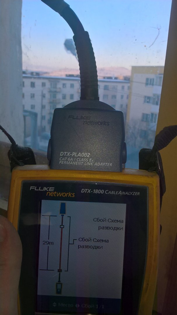

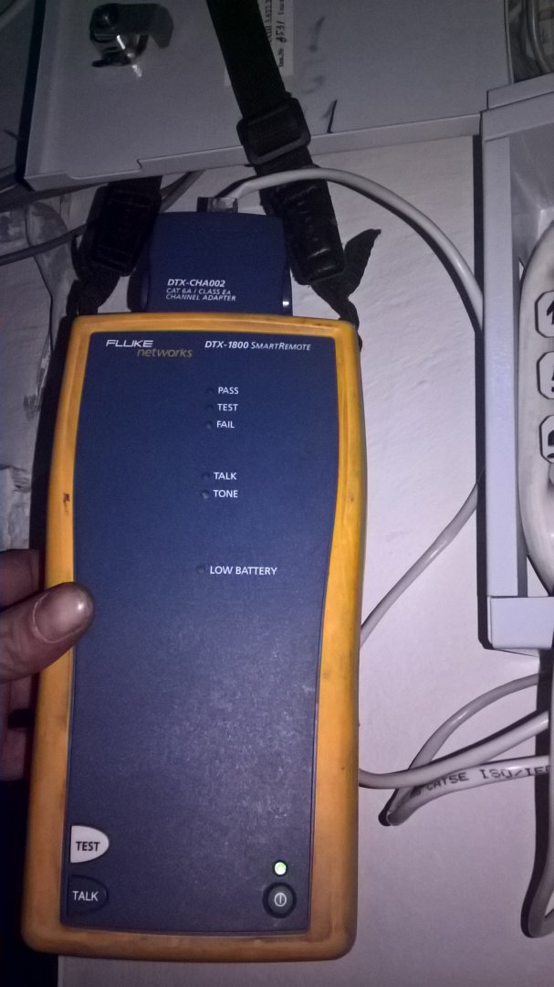

Завела нелёгкая на поприще FTTb  для РТ, то есть модернизация ,расширение по меди.И всё бы ничего ,так попались черти с прибором FLUKE DTX  и безбожно FAIL находят. То пары плохие в 25 парке ,то вообще почти все пары в 10  красненькие(других обьяснений от них не получить ,т.к  тупят явно) Посмотрел как производят измерения : сат5 -100 base-tx, выставленно. Гляжу не проходят только возвратные потери ,то что больше 0 до 2,5 дБ проходит PASS,меньше 0 -Fail. Т.к. с приборами подобными не работал,но прочитал инструкцию всё таки к приборам и глядя как вставлены адаптеры для измерения Link-Channel начали терзать меня очень большие сомнения по поводу их рукастости в измерениях. (линк обычный : патч-панель->кабель 25 или 10 парный->плинт 3M QCS 2810).
Если есть знатоки СКС напишите что до как можно ли в данной конфигурации адаптеров измерять,(ГОСТ,ISO/IEC, TIA  уже искал и  кое-что читал)
