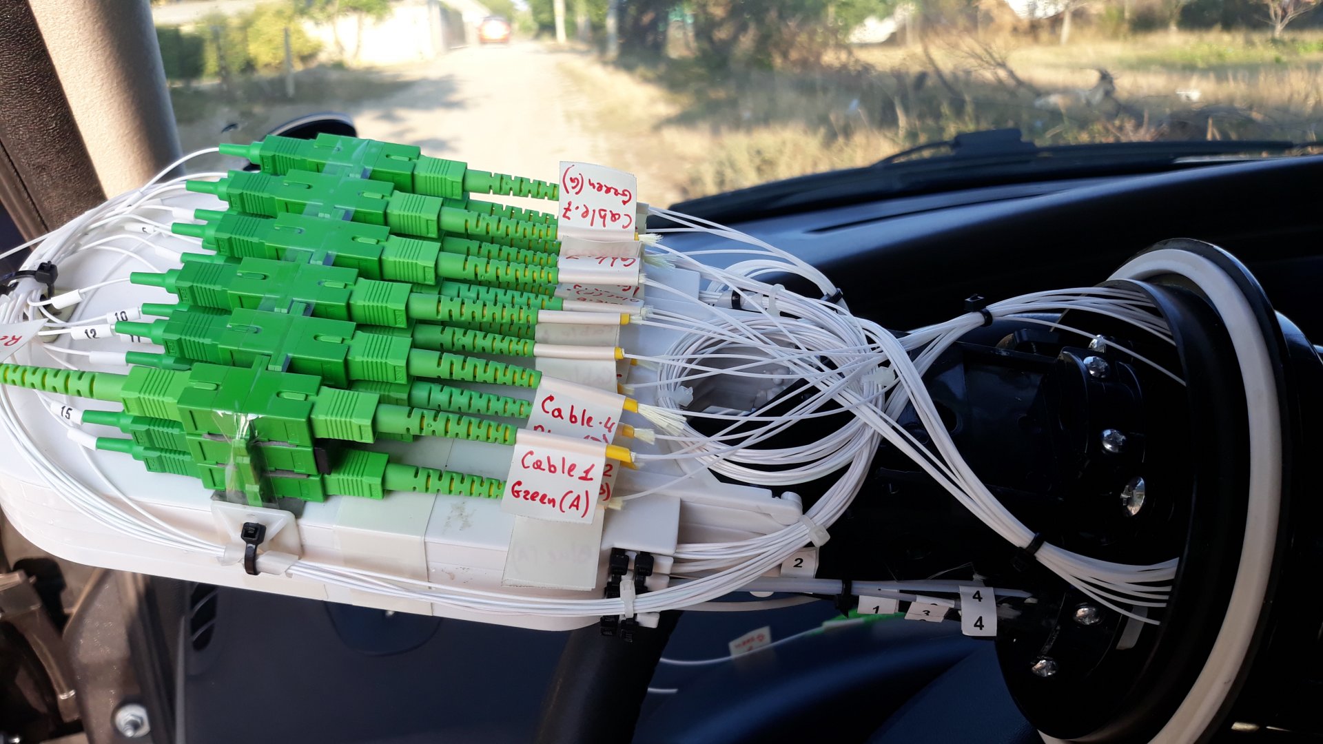

avistudio Posted November 2, 2017 Posted November 2, 2017 Вот пример 1х16, 7 направлении по 2 шт 1х8, всё шикарно! Вставить ник Quote
