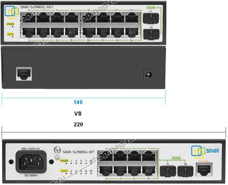

No_name Posted October 27, 2017 Posted October 27, 2017 (edited) Коллеги, а как вы бы отнеслись, к предлагаемой нагу ;) на рассмотрение(и возможно внедрение), модели SNR-S2985-16T/SNR-S2985G-16T? В данном представлении, я постарался смоделировать рыбу мечты коммутатор который был бы очень компактен и достаточно функционален. Почему именно такой типоразмер? Да потому, что он влез бы практически в любой щиток со слаботочкой, особенно это касается домов советской постройки с практически непролазными стояками. + Оптимальное количество портов. Да я знаю, что у них есть модели которые компактные и ... тупые не управляемые, но это не то. Как вам размерчик? Какой бы вы выбрали при возможности выбора? Edited October 27, 2017 by Brainiac Вставить ник Quote

alibek Posted October 27, 2017 Posted October 27, 2017 Что-то у меня сомнения, что гигабитный коммутатор в такой плотной компоновке не будет перегреваться. Питание, разумеется, должно быть C14, круглый штекер на таких устройствах это извращение. Вставить ник Quote

No_name Posted October 27, 2017 Author Posted October 27, 2017 2 часа назад, alibek сказал: Что-то у меня сомнения, что гигабитный коммутатор в такой плотной компоновке не будет перегреваться. Питание, разумеется, должно быть C14, круглый штекер на таких устройствах это извращение. Ну для гигабитной версии возможно будет жарковато, но для 100 мбитной будет нормально. Думаю с нормальным радиаторами и с чуть большим количеством отверстий на корпусе должно решить вопрос охлаждения, тем более б/п вынесен и не будет создавать лишнего тепла. Со штекером вопрос тоже можно решить, ноутбуки например, с куда большим потреблением, нормально живут на круглых штекерах. 33 минуты назад, Adim сказал: без разницы но аплинк по любому 1000 комбо ибо нужно и то и то у меня в подъезд витуха (ну или оптика но редкость) к примеру затянута хорошая 4 х парка и нуна гиг стою на распутье что брать Ну да, можно 15-18 порты сделать комбо. Вставить ник Quote

Artem Enborisov Posted October 28, 2017 Posted October 28, 2017 Проблема 16-портовых свитчей в том что их цена зачастую равновелика 24-портовым. Честно говоря, пару лет назад мы проходили это с Orion Alpha A18E, которые в свое время очень надолго залежались на нашем складе. Самый важный вопрос - сколько он должен стоить чтобы быть продаваемым и какое количество таких устройств может уходить со склада в квартал. Мы обязательно к вам прислушаемся и вопрос изучим повторно, предлагаю добавить в шапку количество покупаемых свитчей в месяц :) Есть еще несколько вопросов: - на макете из первого поста нет "земли" и LED-панели - это ненужная избыточность, которой можно пренебречь? - было бы неплохо определить максимально допустимую ширину и глубину корпуса Вставить ник Quote

Saab95 Posted October 28, 2017 Posted October 28, 2017 А что, сразу сделать клеммы для подключения питания на корпусе никто не догадался? Если оборудование компактное, то штекер питания только торчать будет и занимать место. Вставить ник Quote
