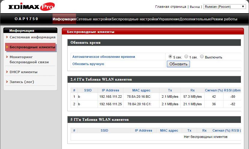

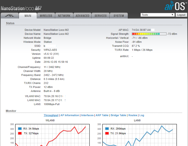

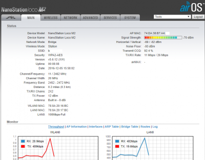

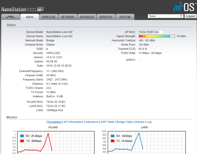

Кто-нибудь из опытных коллег может посмотреть на картинки и сказать, на что обратить внимание?
Коллеги из отдела видеонаблюдения сделали такую конструкцию - есть база на Edimax OAP1750 c OMNI-антеннами (4 dBi) на мачте 30 метров и две точки Loco M2 на расстоянии 300 метров и 500 метров. К Loco M2 подключены камеры. Зона Френеля свободная, но ширше уже препятствия могут быть.
Соотв. плохая связь, высокие пинги, часто по 2 секунды при работе и т.п.

Вот эти omni-антенны 4 dbi на базе и 500 метров до клиента, это смущает. Однако судя по картинкам получается что точки базу относительно нормально слышат, а база точки плохо. Странно.
