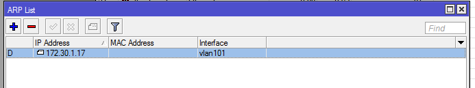

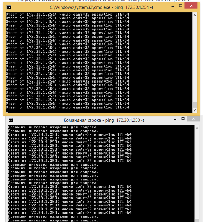

Проблема в том что переодически(5-10с) теряются пинги до шлюза
при этом с тойже периодичностью исчезает MAC у IP 172.30.1.17 на Vlan101 в ARP таблице.
В чем я ошибся?

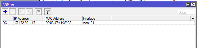

3 часа назад, pingz сказал:
Приколоти статическую arp запись
Приколотил - работает, вот только на порту целая сеть может быть и клиенты могут менятся...
10 минут назад, andrey-sw сказал:
Значит это не физика :D
