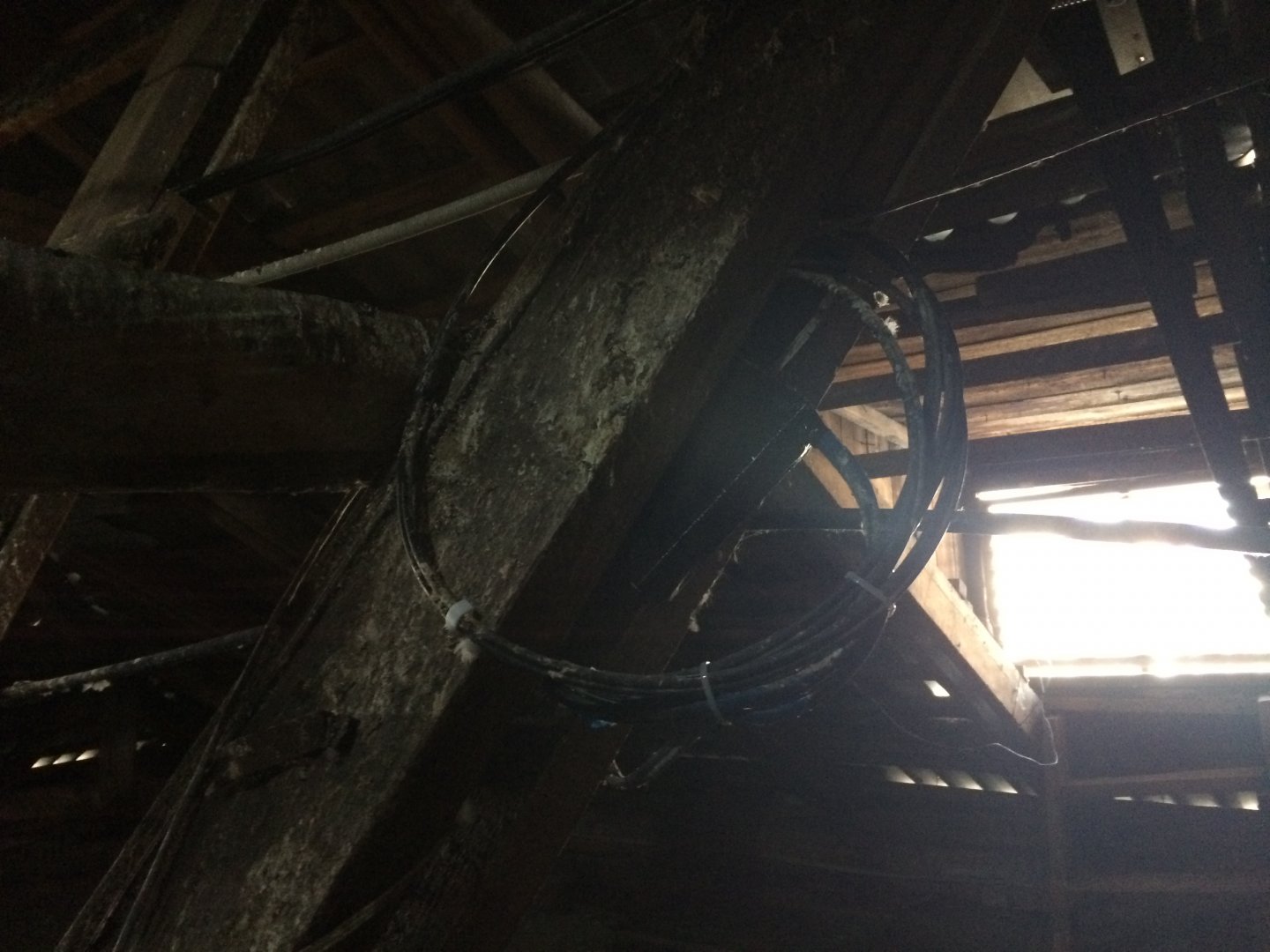

Барагоз Posted October 24, 2017 Posted October 24, 2017 Кто-нибудь сталкивался с подобным у себя? Зачем им волокно? Почему именно сейчас? Никогда до этого не сталкивался. Приходится везде теперь плотнячком заматывать. На каждый микрокросс по мотку изоленты. Так-то у меня много где таких ремонтные кроссы на чердаках не защищены. Каждый день ждем беды. Вставить ник Quote

Барагоз Posted October 24, 2017 Author Posted October 24, 2017 2 минуты назад, Firsa сказал: Красить в черный....Балончиком. Краска не закрывает отверстия. Сорри, промахнулся разделом) Собирался в курилку запостить. Просьба к модерам перенести. Вставить ник Quote
LostSoul Posted October 24, 2017 Posted October 24, 2017 Так известно зачем - гнезда укрепляют. за травинками летать далеко а тут рядом. Вставить ник Quote
Барагоз Posted October 24, 2017 Author Posted October 24, 2017 LostSoul гнезда весной вроде? Вставить ник Quote
YuryD Posted October 24, 2017 Posted October 24, 2017 Ну, не видел такого ни разу. В техэтаже десятины гуано с голубиными трупиками - по щиколотку, но чтобы клевали ? Срали на шкафы и кобеля - видел... Вставить ник Quote
Барагоз Posted October 24, 2017 Author Posted October 24, 2017 YuryD Скорей всего не голуби. Кто-то более интеллектуальный и проворный. Вставить ник Quote
sheft Posted October 24, 2017 Posted October 24, 2017 голуби-гнезда... не поэтому Синицы сейчас массово перебираются из леса и по привычке проверяют укромные уголки на наличие спрятавшихся на зимовку жучков-паучков-бабочек и прочей живности, ну и попутно выковыривают всё что мешает до вкусняхи добраться закрывайте дырки.. и изолента им пофиг, если чтото увидят или почуют расклюют изоленту на раз плюнуть Вставить ник Quote

sheft Posted October 25, 2017 Posted October 25, 2017 10 часов назад, Барагоз сказал: Не вижу ничего зазорного ставить ремонтные микро кроссы на закрытых чердаках, где никакой IP54 не требуется. пыль/грязь/живность всё равно... в упор не понимаю использование миникроссов не по назначению.. Сам, если жаба душит ставить полноценную муфту, использую электрическую распаечную коробку ТУСО нужного размера ( 140х200х75мм кажется), кассета (км2460, возможно кт3645) аккурат входит, кабеля через резиновые вводы, коробка такого типа, по цене не сильно дороже кросса, но всяко лучше/герметичней и головняка с укладкой волокон нет - Вставить ник Quote
sheft Posted October 25, 2017 Posted October 25, 2017 В 24.10.2017 в 14:49, Барагоз сказал: На каждый микрокросс по мотку изоленты. Так-то у меня много где таких ремонтные кроссы на чердаках не защищены. Каждый день ждем беды а на кроссе панелька под проходные адаптеры -стандартная что ли, на клипсах? есть же заглушки такие, с клипсами Вставить ник Quote
Барагоз Posted October 26, 2017 Author Posted October 26, 2017 6 часов назад, sheft сказал: а на кроссе панелька под проходные адаптеры -стандартная что ли, на клипсах? С панелькой уже давно не применяем. Отверстия под адаптеры в самом металлическом теле кросса. Вставить ник Quote
