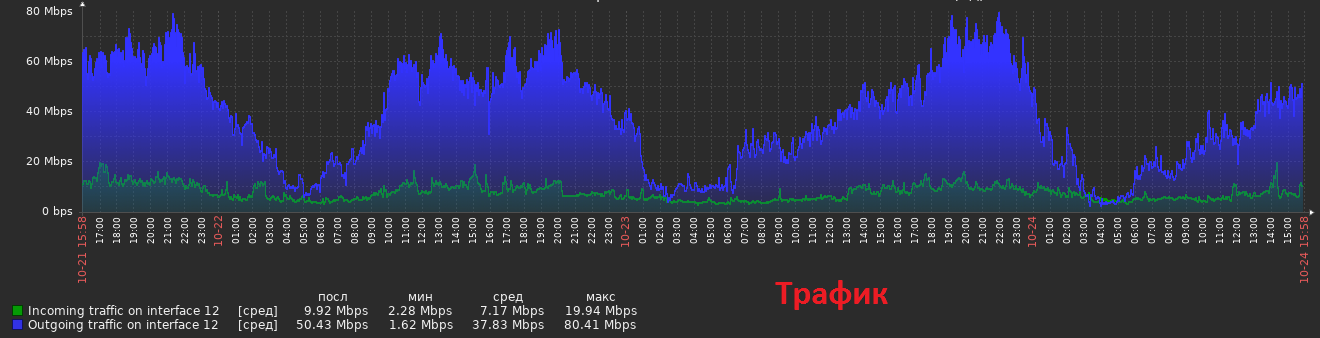

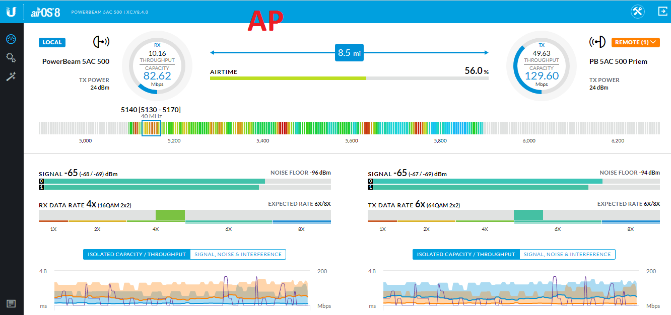

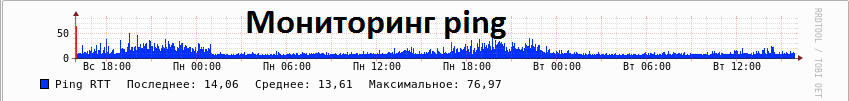

serf30 Posted October 24, 2017 Posted October 24, 2017 Всем привет! Имеется мост на PowerBeam M5AC-500. Расстояние 13,8 км. Френель полностью открыт. За мостом находится клиентов около 100 человек, с тарифами от 1 до 6 мбит/с. В часы пик начинает увеличиваться ping. И соответственно жалуются клиенты. Загрузка в пике от 80 до 90 Мбит/с. До этого стоял Cambium epmp c 25dbi антеннами, мы приняли решение поменять на ubnt ac. Вопрос: Имеет ли смысл увеличивать ширину канала скажем до 50 или 60 Мгц. Или лучше поставить какое то другое оборудование. Тогда вопрос какое и почему. Вставить ник Quote

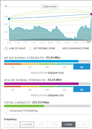

NewUse Posted October 24, 2017 Posted October 24, 2017 Антенны точно сведены? Калькулятор AirLink какие значения показывает? Мощность есть возможность увеличить? Да, за счёт расширения полосы можно повысить пропускную способность, но что-то модуляции для ваших условий слабоваты... Вставить ник Quote
serf30 Posted October 24, 2017 Author Posted October 24, 2017 Юстировка проходила в таком порядке: 1. Направили AP примерно в сторону клиента. 2. Клиентскую точку навели на максимальный сигнал. 3. Навели максимальный сигнал на стороне AP. Может быть мы попали в боковой лепесток? Airlink показывает -53dbm, если поставить EIRP 49dbm. что такое EIRP? Это сумма коэф. усиления антенны (27dbi) + мощность передатчика (24dbm)? Или только подводимая к ней мощность передатчика (24dbm)? Если я вписываю EIRP 24dbm, то расчётный сигнал показывает -78dbm. Мощность ограничена в 24 dbm, больше поставить не даёт. Каким образом возможно её увеличить? Вставить ник Quote
NewUse Posted October 24, 2017 Posted October 24, 2017 Наводили в двух плоскостях? Что-то с юстировкой... 1 час назад, serf30 сказал: что такое EIRP? Это сумма коэф. усиления антенны (27dbi) + мощность передатчика (24dbm)? Да. (27dBi=25dB) 25dB + 24dBm=49dBm 1 час назад, serf30 сказал: Мощность ограничена в 24 dbm, больше поставить не даёт. Каким образом возможно её увеличить? Да, 24 -- макс, больше нельзя, но Вы в любом случае не правильно свели, потери больше 10дБ Вставить ник Quote

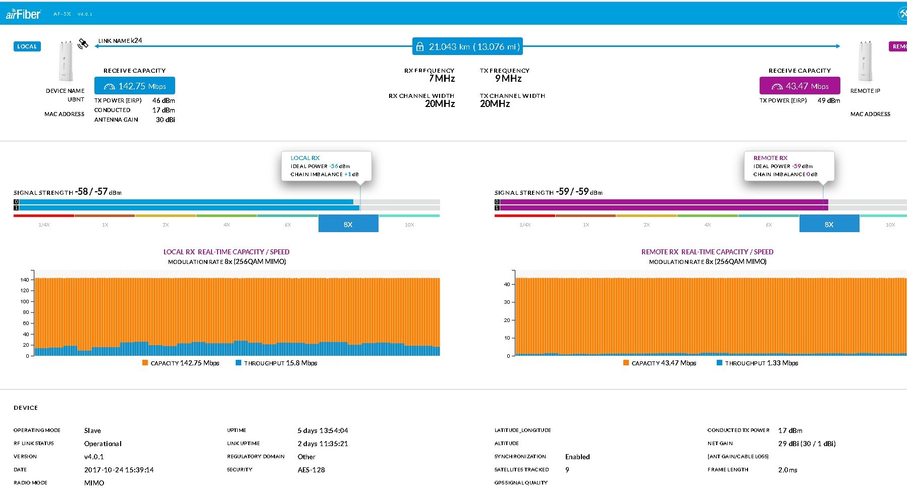

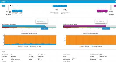

Olejon Posted October 24, 2017 Posted October 24, 2017 (edited) Вот в AF5X четко видно, ставишь мощу в 21дбм и модуляция тут же с 256 на 64 скатывается, у вас мощность на всю а уровни неочень, если видимость прямая надо сводить антенны, и мощность уменьшать, ну а так на магистраль я бы посоветывал этот же AF5X имею в 20мгц не семетричный трафик 135м приема и 35м передачи с пингом 1...2 берите его и микротик 30дб можно обычные они легче а юстировать не на много хуже PA версии... на 13 км может и 1024 кЮам заработает ))) Edited October 24, 2017 by Olejon Вставить ник Quote
Audito Posted October 25, 2017 Posted October 25, 2017 Расстояние 19 км, антенна сектор усиление 20dBi мощность на выходе 24dBm, на клиенте RD 5-30 сигнал -63. У Вас явно потери на линке, либо сведены не точно, либо френель все таки перекрыт. И еще, на этих "железках" в 20мГц можно прокачать 90Мб/с. Вставить ник Quote
xabarov Posted October 25, 2017 Posted October 25, 2017 1 час назад, Audito сказал: И еще, на этих "железках" в 20мГц можно прокачать 90Мб/с. Это минимум. В тестах у меня получалось около 120 Мбит ТСР. Реальный трафик сейчас бегает до 100-110 Мбит/с (около 150-200 клиентов за мостом), недавно перевел в 40 из-за увеличения аплинка до 160 Мбит/с. Вставить ник Quote

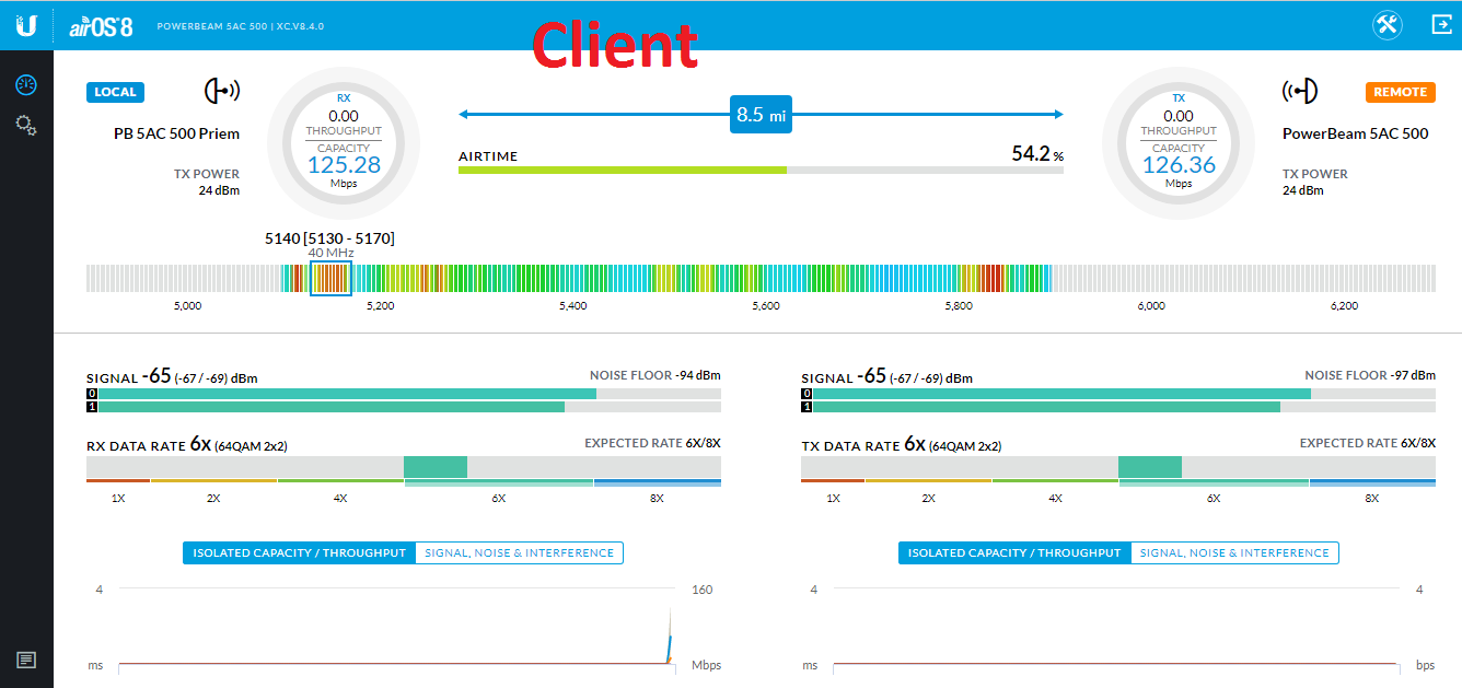

serf30 Posted October 30, 2017 Author Posted October 30, 2017 (edited) Завтра ещё раз скатаюсь до клиента и посмотрю в бинокль. Как производить правильно юстировку? Где то saa95 писал: Что на AP уменьшаем мощность, когда на клиенте станет -80 Нужно крутить AP до максимального сигнала, чтобы не поймать боковой лепесток. Затем задираем мощность и едем до клиента и докручиваем до максимального сигнала. Это правильный порядок? Ещё заметил, что перевод в 20 MHz, и уход по частотам в область 5700+, уровень сигнала увеличивается до -61,62. Edited October 30, 2017 by serf30 Вставить ник Quote
NewUse Posted October 30, 2017 Posted October 30, 2017 Не надо ничего уменьшать. Сначала полностью проходится полукруг (180) град с шагом в 3 град по горизонтали, после каждого изменения положения давать устояться сигналу секунд 10, записывается положение и уровень сигнала. Выставляется найденная позиция с максимальным значением Далее аналогично в вертикальной плоскости, далее выставляется найденная позиция с максимальным значением и повторяется процедура с другой стороны, далее можно точной подстройкой регулировать до максимума значений. Вставить ник Quote
