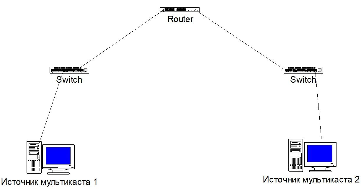

alexwin Posted October 23, 2017 Posted October 23, 2017 С мультикастовым роутингом не приходилось иметь дело,поэтому просьба подсказать. Имеется следующая схема (см. вложение). Нужно,чтобы источник мультикаста 1 мог принимать с мультикаст источника 2 и наоборот,Роутер и свитчи - cisco. Свитчи L2. Насколько я понимаю,чтобы это работало достаточно на роутере включить мультикастовый роутинг (ip multicast routing),а на свитчах igmp snooping? Вставить ник Quote
zstas Posted October 23, 2017 Posted October 23, 2017 ещё как минимум включить ip pim sparse-mode на интерфейсах и глобально прописть ip pim rp (выбрать например лупбек любой на циске). Вставить ник Quote
v_r Posted October 23, 2017 Posted October 23, 2017 А почему нельзя пробросить вилан он источника1 до источника2 сбриджевав его на роутере? Маршрутизацию мультикаста имеет смысл настраивать если у вас за роутером есть другие потребители. Вставить ник Quote
alexwin Posted October 23, 2017 Author Posted October 23, 2017 1 час назад, v_r сказал: А почему нельзя пробросить вилан он источника1 до источника2 сбриджевав его на роутере? Маршрутизацию мультикаста имеет смысл настраивать если у вас за роутером есть другие потребители. Да,есть другие потребители,это просто упрощенная схема,бридж не подходит. 4 часа назад, zstas сказал: ещё как минимум включить ip pim sparse-mode на интерфейсах и глобально прописть ip pim rp (выбрать например лупбек любой на циске). А зачем это,ведь роутер один,он смотрит в две канальные среды,тут разве igmp недостаточно? Или это обязательные команды для включения мульткастового роутинга? Вставить ник Quote
zhenya` Posted October 23, 2017 Posted October 23, 2017 igmp это layer2, пим как раз нужен для layer3 доставки. Вставить ник Quote
alexwin Posted October 23, 2017 Author Posted October 23, 2017 (edited) 35 минут назад, zhenya` сказал: igmp это layer2, пим как раз нужен для layer3 доставки. А разве pim не межроутерный протокол? Edited October 23, 2017 by alexwin Вставить ник Quote
v_r Posted October 23, 2017 Posted October 23, 2017 2 часа назад, alexwin сказал: Да,есть другие потребители,это просто упрощенная схема,бридж не подходит. Тогда имеет смысл выделять отдельный вилан для каждого источника, и строить на каждый источник отдельный вилан в котором он будет потреблять мультикаст, так будет проще строить и диагностировать в будущем, и как показывает практика работает надежнее. IGMP snooping в виланах с источниками лучше выключить, если в одном порту свитча мультикаст влетает а в другом вылетает то снупинг будет лишь помехой. На маршрутизаторе надо включить PIM sparse-mode на интерфейсах, и по идее настроить статический RP, адрес RP лучше повесить на лупбек; возможно что в случае с одним маршрутизатором RP не обязателен (я такое не тестировал) но для схемы с несколькими маршрутизаторами без RP не обойтись. Вставить ник Quote
alexwin Posted October 24, 2017 Author Posted October 24, 2017 18 часов назад, v_r сказал: PIM sparse-mode на интерфейсах А может dense-mode и не запариваться с RP? Вставить ник Quote
fox_m Posted October 24, 2017 Posted October 24, 2017 ! Глобально ip multicast-routing distributed ! На мультикаст интерфейсах ip pim sparse-mode - на интерфейсах ! RP интерфейс interface loopback0 ip add 1.1.1.1 255.255.255.255 ip pim sparce-mode ! Описываем RP ip pim rp-address 1.1.1.1 MCAST-GROUPS override ! Указываем диапазоны мультикаст групп ip access-list standard MCAST-GROUPS permit 239.1.1.0 0.0.0.255 Вставить ник Quote
v_r Posted October 24, 2017 Posted October 24, 2017 Зависит от количества трафика и необходимо ли гибко им управлять. При 5 мегабитах мультикаста, 2 источниках и 5 подписчиках в локальной сети можно не стараться строить sparse, а при 500 мегабитах трафика, нескольких источниках и десятках подписчиков по всей сети dense будет трудно управлять. Попробуйте dense mode, не понравится - перестроите, надо будет лишь добавить RP и поменять на интерфейсах dense на sparse. Вставить ник Quote
zstas Posted October 24, 2017 Posted October 24, 2017 2 часа назад, alexwin сказал: А может dense-mode и не запариваться с RP? минус 1 команда на роутере? :) Вставить ник Quote
alexwin Posted October 24, 2017 Author Posted October 24, 2017 Только что, zstas сказал: минус 1 команда на роутере? :) Да еще надо подумать какой айпишник повесить на лупбэк :) Вставить ник Quote
