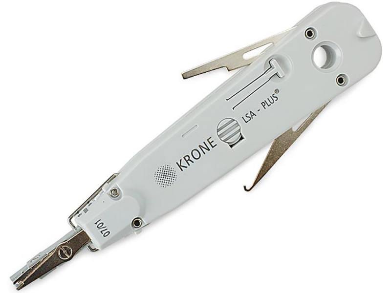

Всегда считал, что инструмент Krone - это для телефонии.
А вот для патч-панелей и "прочей" СКС нужен забивочный инструмент типа 110.
Но как-то было skype-совещание среди коллег, и один человек утверждает, что инструмента Krone достаточно для всего и он всю СКС на своем объекте таким инструментом заделал...
Так все же, какой инструмент для чего должен использоваться?..

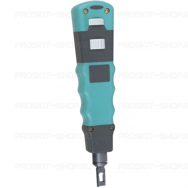

2) Сейчас появилась куча китайщины (и не только) одинакового вида, но с разными "шильдиками" (маркировкой). Какой инструмент можно взять для нечастого домашне-рабочего использования?
Например, разница между инструментом Krone Knipex и SNR продающихся здесь же, в магазине, составляет больше 20 раз...
В то же время, для инструмента 110 есть насадки для Krone. В общем, хотелось бы получить максимальную функциональность за меньшие деньги.
1 минуту назад, alibek сказал:
А что, в телефонии и СКС провода разные?
Провода может и одинаковые, а вот плинты несколько разнятся, если маразм меня не подводит
Есть ножничные инструменты как для lsa-plus, так и для 110. Со сменными насадками видел только ударные
Конструктив "посадочного места" с ножом под провод отличается у 110 и кроновского кросса.
110м кроссатором можно сломать кроновский плинт. Какой у вас кросс, такой и кроссатор берете, ничего сложного же)
Другое дело, что китайцы сейчас могут делать розетки ни то, ни сё - ни 110й, ни кроновский кроссатор толком не подходит.
