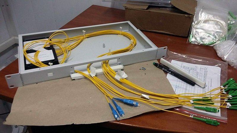

я нашел где такие заказать.

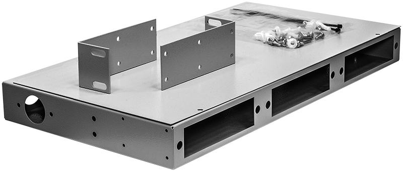

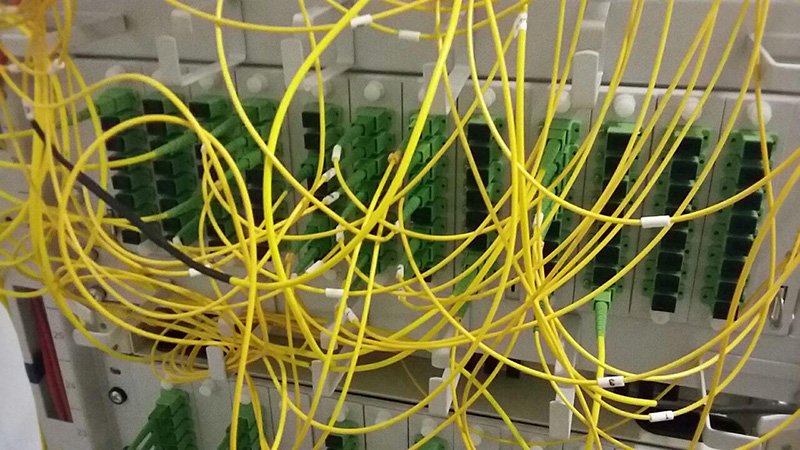

В итоге получилось вот так.
Скоро буду укладывать в нее свои делители. Как будет материал - отпишусь.

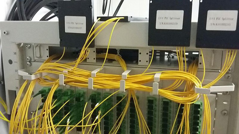

Ну что сказать. Так сейчас на узле. Прибрать просто нет сил и время.
photo_2017-10-26_20-50-13.thumb.jpg.9399333ded2c8f38048cab4ebb4d1cf6.jpg photo_2017-10-26_20-50-08.thumb.jpg.8afa9dfe5aafe6a2b9597dbd1170ef34.jpg

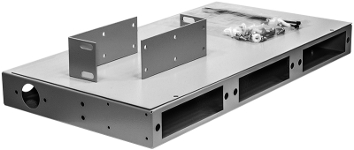

А вот так получается новый кросс
photo_2017-10-26_20-50-15.thumb.jpg.fa0f405b63e245e6d8fae675f991c078.jpg photo_2017-10-26_20-50-11.thumb.jpg.ef69cb2d85862b55ad711662a3cc13ab.jpg
Друзья, это просто бесподобно! Маст хэв, однозначно!
14 часов назад, avistudio сказал:
А делитель у тебя синий-зелёный заводской?
А в чем проблема заказать?  Даже если куплены все зеленые - мне не отказывали производители патчкордов - накатить синий на аплинк..
А в чем тут фишка? лет надцать назад, мы эти делители КТВ прямо в кросс прятали поверх кассет или сбоку и они у нас подварены были. В стоечном кроссе дофига обычно места.
1 час назад, Andrei сказал:
Да, в чем фишка кросса не очень понятно.
Все дело в прижимных губках. Сверху есть фотки обычных кроссов. Сейчас все в них.

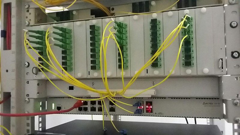

У меня немного в сторону вопрос.
Судя по фото узла и кросса, абонентские волокна приходят на узел, собираются в сплиттере и подключаются в OLT.
Но если каждый абонент отдельным волокном приходит на узел, где есть шкаф и питание, то почему бы их не подключать прямо в оптический коммутатор?
Я полагал, что основное преимущество PON — это уменьшение количества линий, приходящих на узел, а сплиттеры ставятся прямо по трассе, либо на промежуточном распределительном узле без какой-либо активки.
40 минут назад, alibek сказал:
Всю тысячу взять и подключить? Сколько будет стоить коммутатор на 1000SFP? Сколько он будет потреблять электричества?
В случае децентрализованой сети это не так заметно, но если хотя бы двести волокон на один узел сводить, то явно лучше PON.
Я насчитал примерно 240 портов а также сплиттеры 1x4 - 1x8, т.е. это еще не последний этап ветвления.
Хорошо. Даже 200 портов SFP вам хочется?
Примерно киловатт выделяемой тепловой мощи в 10 юнитах, кондиционер, здоровенная батарея аккумуляторов (или UPS).
Вместо малюсенького pizzabox-OLT за 1000$ и ничего больше.
На узел приходит 272 волокна.
Там, где на узле деление 1х4 по линии следует деление 1х16 и за ним 1х4.   Т.е. один порт на OLT обслуживает 256 потенциальных домохозяйств. Понятно, что пока более 128 абонентов ELTEX не декларирует, но суть в том, что у нас есть возможность оказать услугу связи на такой площади. Собрав тех же 128 абонентов на порт. Там, где на узле видны делители 1х8, то за ними стоят по линии 1х8 и дальше 1х4. Пропорции получаются те же.
Идея была в том, чтобы с одного узла иметь возможность обслужить город с населением порядка 30-40 тысяч человек. Что вобщем то в нашем случае с PON получается. Сеть покрывает весь город и коммерсанты вычесывают платежеспособных потребителей в чистую. Т.е. мы не устраиваем "бесплатных акций" в каком то одном районе, а работаем по всей площади.
С езернетом же сделать такой перфоманс просто не реально.
У Ethernet свои плюшки.
Спасибо, теперь понял, то есть за портами на кроссе сидят не абоненты, а следующий уровень сплиттеров. А на кроссе как-бы адресные кластеры.
5 минут назад, alibek сказал:
Так точно. Комбинируем. Волокон свободных много. Иногда проще кинуть медяк, чем занимать порт на OLT. Потом переселяем со временем.

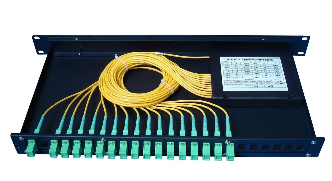

Вот еще вариант нашел в сети:

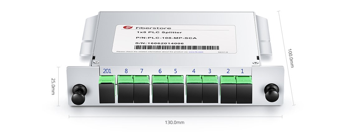

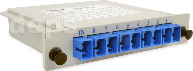

Я бы не сказал, что прям уж бесподобно. Есть же сплиттерные модули. Выглядят гораздо приятнее и занимают меньше места. например
Или я чего-то не понимаю? Для чего брать корпус, вставлять туда делитель, вместо того, чтобы взять делитель уже в корпусе?
3 часа назад, NikeC сказал:
Ну и будет как на фотографиях сверху. Запасы куда девать будете?
10 минут назад, Bachaa сказал:
Понятно. При использовании таких стоек как на фото действительно запасы никуда не денешь. Приходится изворачиваться. Минус в том, что делитесь занимает целый юнит в таком случае.
Минус в том, что делитель занимает целый юнит в таком случае.
Там же не один делитель. На фотографии я вставил 4 штуки.
1 час назад, avistudio сказал:
Ну тогда так: 1 Unit + 3 1x8 PLC Splitters
Запасы патчей куда будете девать? Плюс затраты на патчи...
