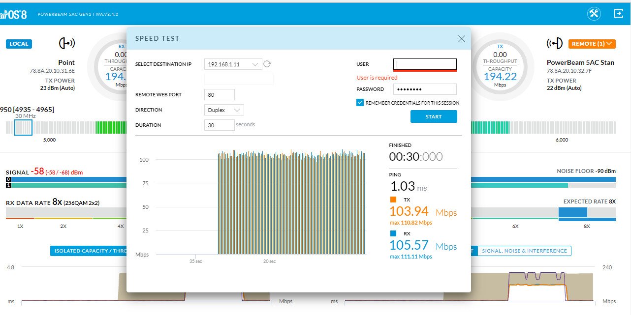

avv969 Posted October 22, 2017 Author Posted October 22, 2017 наверное остановлюсь на PowerBeam 5AC Gen2 Вставить ник Quote

avv969 Posted November 15, 2017 Author Posted November 15, 2017 (edited) В 22.10.2017 в 20:14, jarolde сказал: думаю нет, но вы попробуйте, роскажите... Из свого опыта - Стоял Грид М20 сигнал был 62/65 на Бимах М5-400 стал 75/78. Убрали два дерева и все наладилось), так что готовьте пилу или оставляйте двойку. что скажете Edited November 15, 2017 by avv969 Вставить ник Quote
jarolde Posted November 15, 2017 Posted November 15, 2017 3 часа назад, avv969 сказал: что скажете Отлично), но дерево видно в одной поляризации -68, а так норм... Вставить ник Quote
Olejon Posted December 4, 2017 Posted December 4, 2017 Это 900 метров? 23 дбм??? ужос же! Вставить ник Quote
TTvs Posted December 5, 2017 Posted December 5, 2017 В 16.11.2017 в 01:18, avv969 сказал: что скажете Весной будет ещё хуже, когда распустятся листья. Вставить ник Quote
