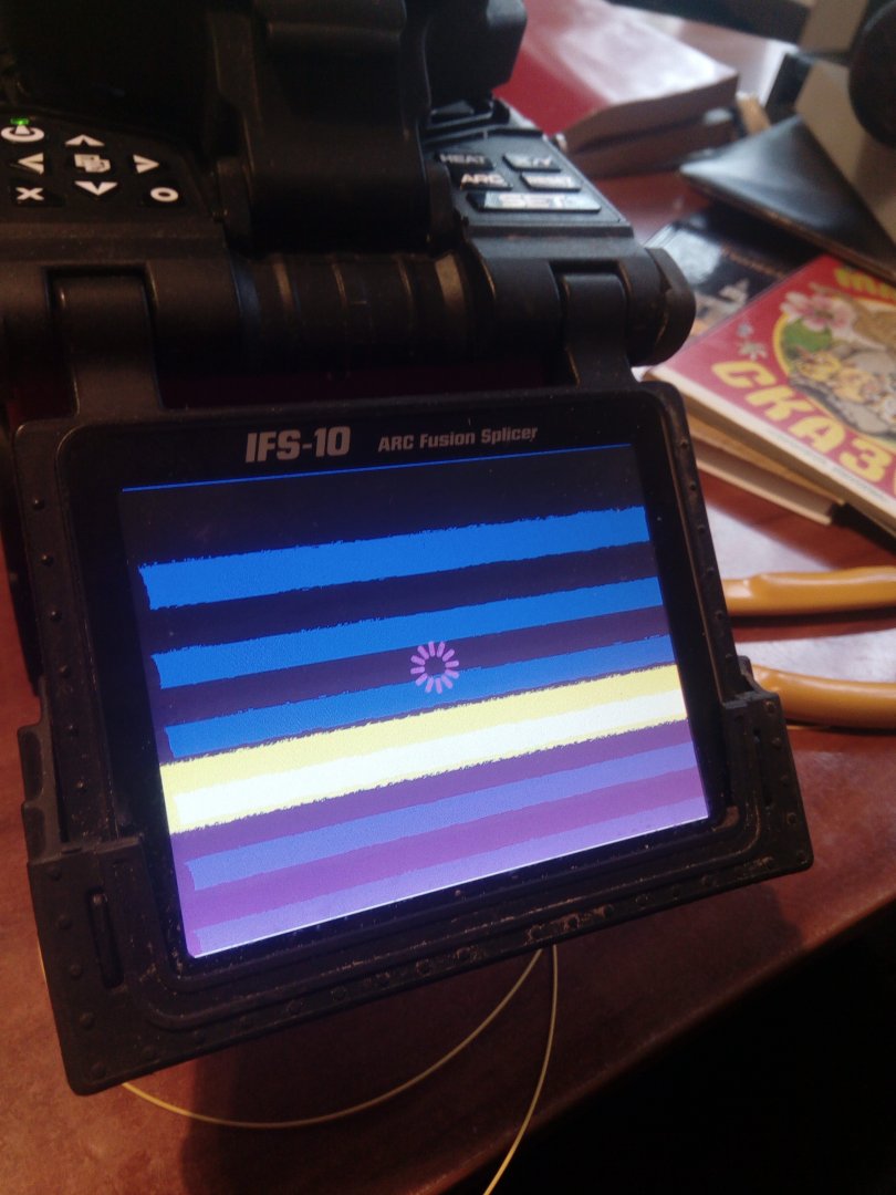

petr_i Posted October 19, 2017 Posted October 19, 2017 Вот вчерась лихой, мать его, тракторист перекопал нашу оптику. Поехал ночью восстанавливать. В темноте нашел обрыв. 3 часа варил. И в завершение ко всему уронил сварочник в грязь и воду. Печаль. Сейчас вот такую картинку выдает, подскажите, люди добрые, это сильно большая жопа, или можно в бытовых условиях починить? Вставить ник Quote

petr_i Posted October 19, 2017 Author Posted October 19, 2017 1 час назад, Mahaon сказал: Скорее всего мать менять. Дорого? Вставить ник Quote
Mahaon Posted October 19, 2017 Posted October 19, 2017 2 минуты назад, petr_i сказал: Дорого? около тысячи долларов Вставить ник Quote

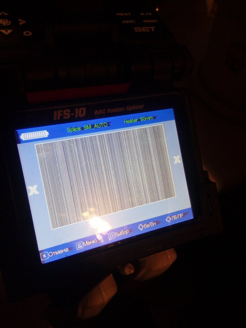

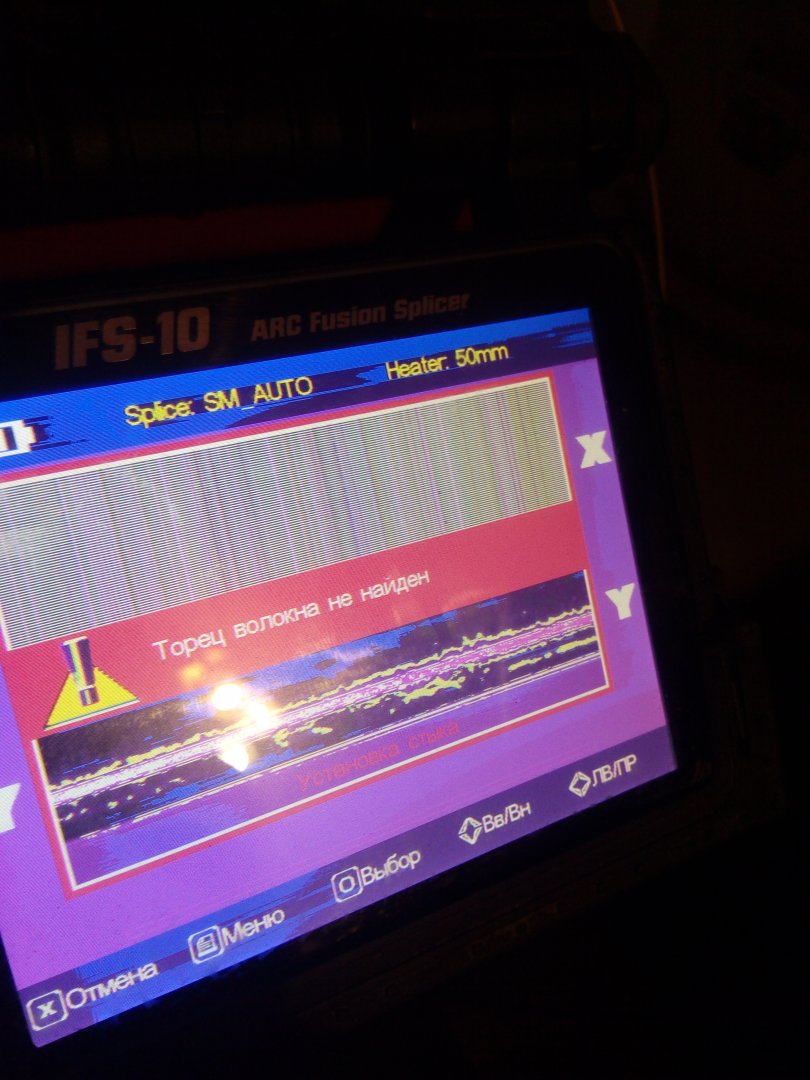

petr_i Posted October 19, 2017 Author Posted October 19, 2017 Подсох. Теперь грузится и вот такую красоту кажет И вот такую Может просто тупо разобрать, да посушить? Вставить ник Quote
Mahaon Posted October 19, 2017 Posted October 19, 2017 32 минуты назад, petr_i сказал: Подсох. Теперь грузится и вот такую красоту кажет И вот такую Может просто тупо разобрать, да посушить? Посушить можно, почему нет)) Вставить ник Quote
petr_i Posted October 19, 2017 Author Posted October 19, 2017 2 часа назад, rdc сказал: это же просто решается бьёте тракториста, пока новый не купит Да он бедный, когда узнал сколько стоит ремонт магистрали хотел идти жизнь самоубийством заканчивать. Еле отговорили. Вставить ник Quote
Vasmer Posted October 19, 2017 Posted October 19, 2017 я бы на твоем месте промыл материнку в спирте и полностью высушил иначе электрохим корозией может дорожки разесть если ещё не разело у нас в городе была история про то как сварным домру выдали 60-ку новую(они как раз только пошли в продажу) и они с 9 этажа ее уронили в лестничный проем между маршей собирать там было просто нечего после остановки об бетонный пол 1 этажа почти полтора года бригада отрабатывала аппарат Вставить ник Quote
[anp/hsw] Posted October 19, 2017 Posted October 19, 2017 3 часа назад, petr_i сказал: Подсох. Теперь грузится и вот такую красоту кажет Все, что вы могли сделать для того, чтобы умертвить аппарат вы уже сделали - включали полностью не просушив. теперь купите ведро изопропилового спирта, и стирайте его в нем, надеясь, что окислы не такие серьезные, и вода не затекла под BGA микросхемы и прочую мелочь. Вставить ник Quote

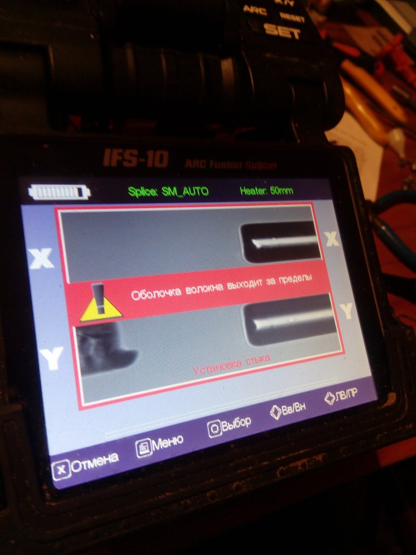

petr_i Posted October 19, 2017 Author Posted October 19, 2017 Вскрыл агрегат, протер все шлейфы. Аппарат ожил. Включается нормально. Но при сведении волокон выдает следующее. Благодарю всех за советы, какие еще будут идеи? Вставить ник Quote
dIMbI4 Posted October 19, 2017 Posted October 19, 2017 в сервис бы отправил пока ты его не залечил досмерти)) Вставить ник Quote
petr_i Posted October 19, 2017 Author Posted October 19, 2017 Ребят, я конечно не охерительный суперэлектронщик, но кое чего умею. Если например вам нечего сказать по существу проблемы или вы хотите поразить меня оригинальностью вашего мышления, прошу, не тратте времени. Вставить ник Quote
dIMbI4 Posted October 19, 2017 Posted October 19, 2017 58 минут назад, petr_i сказал: Ребят, я конечно не охерительный суперэлектронщик, но кое чего умею. Если например вам нечего сказать по существу проблемы или вы хотите поразить меня оригинальностью вашего мышления, прошу, не тратте времени. я тоже кое чего умею.. по существу левое волокно не в фокусе- оно стоит либо не в V канавке( может в канавке грязька) либо серва канавки не слушается. Вставить ник Quote
Vasmer Posted October 19, 2017 Posted October 19, 2017 при падении могли сместиться линзы, камеры могли каретки сместиться ,но лезть в прецизионую часть аппарата я бы не стал иначе можно наворотить во всяком случае самому можно уже не отюстировать Вставить ник Quote
dIMbI4 Posted October 19, 2017 Posted October 19, 2017 кстати еще на фото по правому волокну в разных проекциях волокно разной длины, это не есть нормально.... и всетаки на вашем месте я бы вынул батарею и отослал бы все побыстрее в сервис. Вставить ник Quote
petr_i Posted October 20, 2017 Author Posted October 20, 2017 11 часов назад, Vasmer сказал: при падении могли сместиться линзы, камеры могли каретки сместиться ,но лезть в прецизионую часть аппарата я бы не стал иначе можно наворотить во всяком случае самому можно уже не отюстировать Да, похоже я исчерпал все варианты, дальше уже страшновато лезть. Собираю и в сервис. Спасибо всем за участие. Вставить ник Quote

ArcticFox Posted October 25, 2017 Posted October 25, 2017 Сварочник работает очень просто 2 микроскопа-камеры, 2-8 приводов, подсветка, 2 электрода, ЧПУ управления и монитор отображения. 90% решается заменой электродов, ещё 10% - это "уронил, залил, ой-всё" - чистка, сведение, рекалибровка. У тебя не видно 1 волокно в плоскости X, пляши от этого. Но лучше в сервис. Вставить ник Quote
