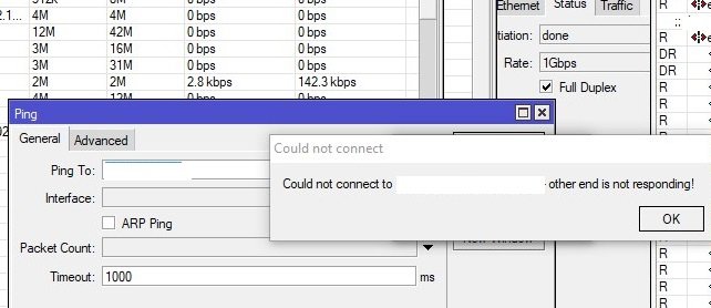

На старой сборке все отлично, в новой (пришло обновление большое) при потери связи когда выскакивает потеря связи и просьба нажать ОК нажать это самое ОК невозможно, я могу переключится между всеми окнами в винбоксе при этом, кроме этого гребаного ОК!!! очень напрягает, пришлось откатить винду из за этого ((((

например при вводе неверного пароля, приходится закрывать винбокс через деспечер задач :-(

Столкнулся с аналогчной проблемой. На компе с Win10 winbox запускается и работает только при работе со стандартными кнопками и диалоговыми окнами. Во всех дочерних далоговых окнах имеющих другой вид кнопок ничего не работает, например невозможно нажать подтверждающую конпку Ок и тп. Режимы совместимости и запуск от админа ничего не даб.
Через web, все работает. Кто то с подобным сталкивался ?
