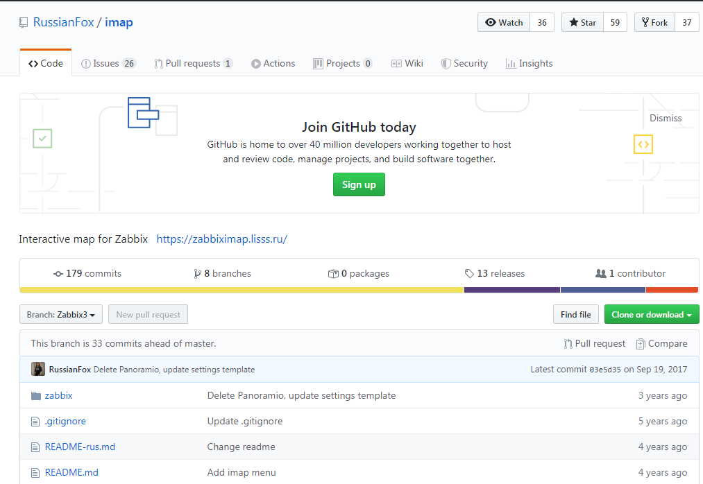

EShirokiy Posted October 16, 2017 Posted October 16, 2017 Есть плагин к заббиксу imap. https://github.com/RussianFox/imap/tree/Zabbix3 Вставить ник Quote

Giga-Byte Posted October 24, 2017 Posted October 24, 2017 В 10/16/2017 в 22:27, EShirokiy сказал: Есть плагин к заббиксу imap. https://github.com/RussianFox/imap/tree/Zabbix3 Кул, этого и не хватало. Спасибо! Дюда жутко юзабельная, но не совсем то что надо. Вставить ник Quote

roma33rus Posted November 3, 2017 Posted November 3, 2017 (edited) В 16.10.2017 в 20:27, EShirokiy сказал: Есть плагин к заббиксу imap. https://github.com/RussianFox/imap/tree/Zabbix3 Пользуемся тоже. Очень полезная и удобная штука. Edited November 3, 2017 by roma33rus Вставить ник Quote

npokypop Posted April 17, 2020 Posted April 17, 2020 В 16.10.2017 в 20:27, EShirokiy сказал: Есть плагин к заббиксу imap. https://github.com/RussianFox/imap/tree/Zabbix3 Не удается получить доступ к сайту Не удалось найти IP-адрес сервера zabbiximap.lisss.ru. Вставить ник Quote
kapydan Posted April 17, 2020 Posted April 17, 2020 47 минут назад, npokypop сказал: Не удается получить доступ к сайту Не удалось найти IP-адрес сервера zabbiximap.lisss.ru. Работает Вставить ник Quote
npokypop Posted April 17, 2020 Posted April 17, 2020 3 года назад последние изменения. Кто использует на zabbix 3.x ? Работает без проблем ? А то мало ли api поменялось Вставить ник Quote
