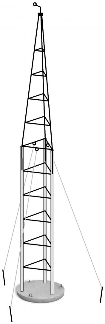

LostSoul Posted October 12, 2017 Posted October 12, 2017 ну при пересечении автодороги с оживленным движением - я бы нет. 1 минуту назад, FFAMax сказал: ННння =) Вставить ник Quote

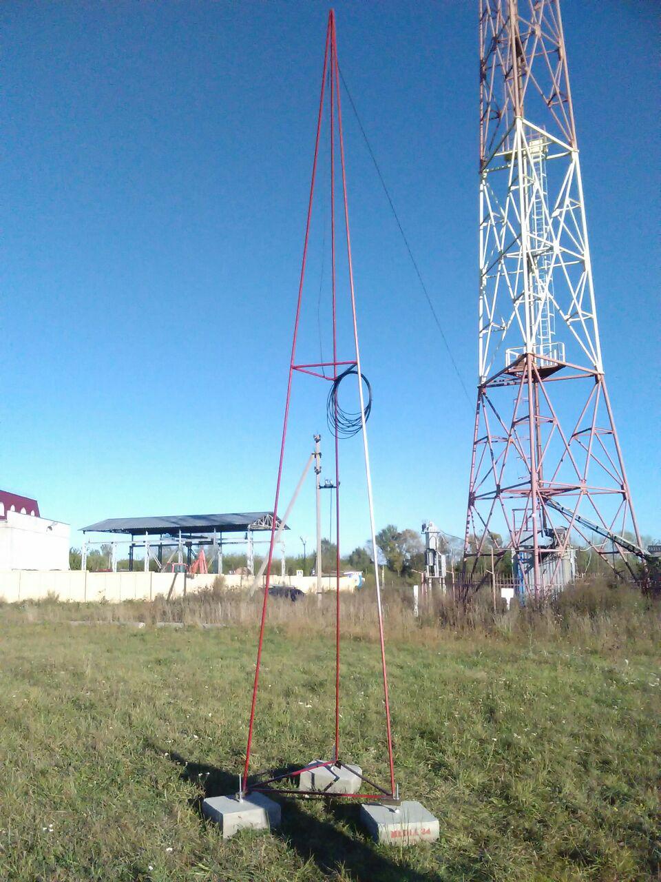

shopnagru Posted October 13, 2017 Author Posted October 13, 2017 В 12.10.2017 в 13:27, FFAMax сказал: ННння =) О, FFAMax, очень похоже! Благодарю. Высота метров шесть? На сколько толстый пруток использовали? В основании применён уголок? Из чего опорные "подушки"? Если я всё верно разглядел, то переход от металлической конструкции к "подушкам" выполнен шпильками? 17 часов назад, ALaddin сказал: Прокол? Мы очень бедные. Вставить ник Quote

FFAMax Posted October 18, 2017 Posted October 18, 2017 В 10/13/2017 в 20:46, shopnagru сказал: О, FFAMax, очень похоже! Благодарю. Высота метров шесть? На сколько толстый пруток использовали? В основании применён уголок? Из чего опорные "подушки"? Если я всё верно разглядел, то переход от металлической конструкции к "подушкам" выполнен шпильками? Мы очень бедные. Высота конструкции 5.98, профиль 20мм, 6м. Шпильки, да. В основании тоже тот же профиль 20мм, но в самом углу косынки, а снизу приварен уже уголок, который выходит за пределы конструкции и который нанизывается на шпильки В 10/15/2017 в 11:13, nphs сказал: FFAMax дай чертеж пожалуста Основание 1м. Поперечина посредине - на уровне 3м. Профили 6м. Не так собрать не выйдет :) В 10/16/2017 в 07:07, Novossyol сказал: А почему все забыли о массивном бетонном блоке (1,5х1,5х0,5) с отверстием в центре в виде забетонированного куска металлической трубы для установки опоры (столба), разве никто таких не видел? Кладется на поверхность земли в любом месте. В него вставляется стандартный столб. У нас они используются вовсю для "времянок". Выложил бы фото да нет под рукой... При случае сфотографируйте пожалуйста. Хоть покажу нашим, поспрашиваю. Просто они у вас во всю, потому что кто-то производит или кому-то попутно надо. Вот нам не так то дешево привозить, сами отливаем - так хоть что-то, чем ничего. В 10/16/2017 в 11:26, shopnagru сказал: Общая высота 6м, снизу бетонный люк от колодца (диаметр 1м, масса 150кг, в котором высверлены 3 отверстия под диаметр трубы). Конструктивная критика приветствуется. Растяжки - первое, что срезается на чермет. То есть оно продолжит стоять, пока не сдует, а когда сдует, тогда уже беда. + что-то в землю надо вонзить, а что в земле - не знаем. + кто-то может задеть колышек, вырвет, потом опять же сдует. Растяжки - мой страх, особенно в глухих местах, где отрежут и не будешь знать, что завалиться теперь может. И диагонали все же надо. Это уже ферма полноценная получается Вставить ник Quote

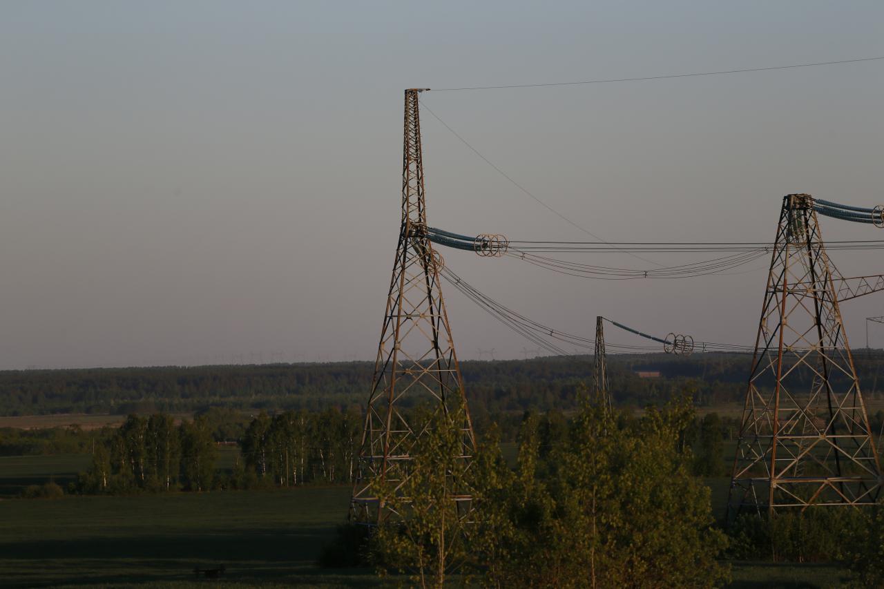

FFAMax Posted October 18, 2017 Posted October 18, 2017 (edited) Я тут пока ездил, подсматривал уже эксплуатирующиеся решения бОльших масштабов. У вас получается вот типа такого Но здесь будет переход между двумя типами элементов конструкции - усложняет. А я выбрал такую Потому что высота как раз равна длине профиля и спрашивается - зачем пилить, чтобы потом варить? :) Отсюда имеем, что это изначально треугольник, соединенный диагоналями. В моем случае диагоналей нет из-за еще большей бедности, очевидно, чем у автора, от того только на одном уровне поперечины посредине. Но! Поперечины уместны, если необходимо перевозить - тогда да. Но такая конструкция легкая и перевозится буквально на привязанной к основанию хоз. телеге одним человеком, что упрощает их перемещение от места сборки в небольшом поселке при больших объемах и отсутствии техники с длинным кузовом. Хотя в теории, можно по одной штуке возить и на багажнике авто, но опять же, авто, если свободно. А так - один рабочий не напрягаясь за день десяток отвозит. Особенно упрощает, если гайцы трахают за габариты, сигнальные тряпочки и т.п. Как-то созерцал мужика, который прямо по дороге бревно поперек вез :) И ведь ничего не возьмешь с него :))) А когда авто, да конторское, да еще и с нарушением габаритов... это уже интереснее становится. Но вот треугольных у электриков не видел, кстати :) Edited October 18, 2017 by FFAMax Но вот треугольных у электриков не видел, кстати :) Вставить ник Quote
shopnagru Posted October 19, 2017 Author Posted October 19, 2017 12 часов назад, FFAMax сказал: Высота конструкции 5.98, профиль 20мм, 6м. Шпильки, да. В основании тоже тот же профиль 20мм, но в самом углу косынки, а снизу приварен уже уголок, который выходит за пределы конструкции и который нанизывается на шпильки Основание 1м. Поперечина посредине - на уровне 3м. Профили 6м. Не так собрать не выйдет :) При случае сфотографируйте пожалуйста. Хоть покажу нашим, поспрашиваю. Просто они у вас во всю, потому что кто-то производит или кому-то попутно надо. Вот нам не так то дешево привозить, сами отливаем - так хоть что-то, чем ничего. Растяжки - первое, что срезается на чермет. То есть оно продолжит стоять, пока не сдует, а когда сдует, тогда уже беда. + что-то в землю надо вонзить, а что в земле - не знаем. + кто-то может задеть колышек, вырвет, потом опять же сдует. Растяжки - мой страх, особенно в глухих местах, где отрежут и не будешь знать, что завалиться теперь может. И диагонали все же надо. Это уже ферма полноценная получается Хорошо, обязательно учту. Спасибо Вам, FFAMax! Вставить ник Quote
