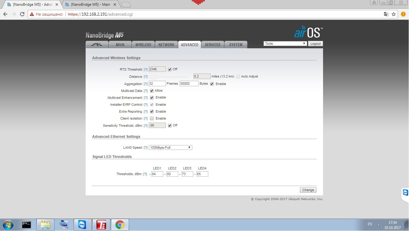

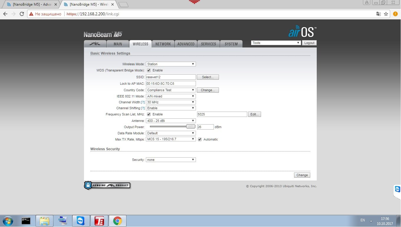

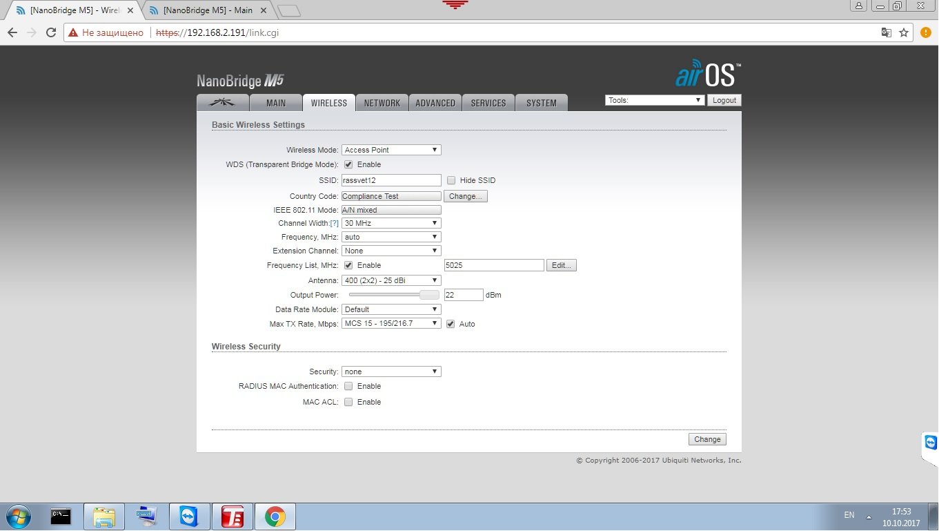

Nusret Posted October 10, 2017 Posted October 10, 2017 Прощу помощи форумчан в настройке( увеличении производительности моста ). Мост на 99% используется для просмотра видео с регистраторов около 40 камер. Расстояние между точками 5км. Вставить ник Quote

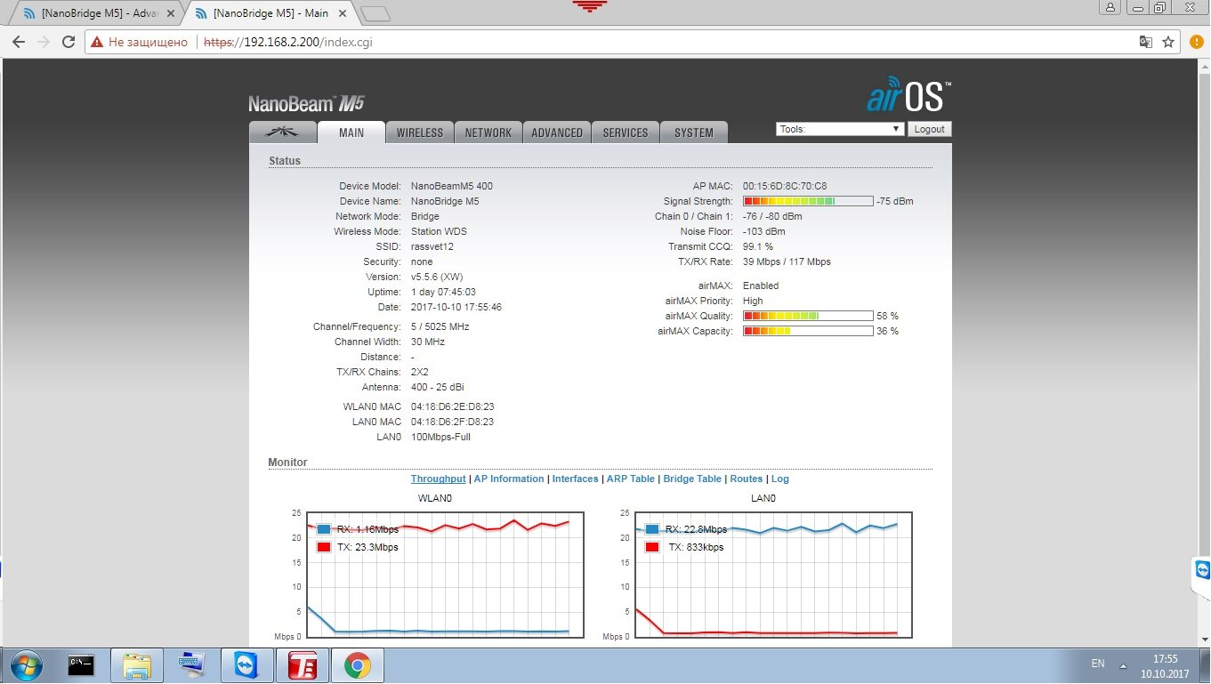

jarolde Posted October 10, 2017 Posted October 10, 2017 Ну вы хоть прошивку поставьте одну и туже, 6.1 например. Но вам тут ничего не поможет кроме юстировки антен. Вставить ник Quote

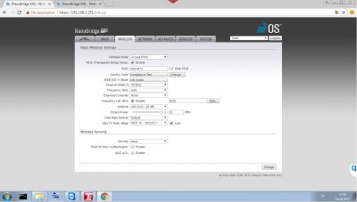

В Густелёв Posted October 11, 2017 Posted October 11, 2017 А 30 MHz поставили почему, у вас такая полоса куплена? Поддержу коллегу, у вас антенны 25 dBi, а качество сигнала плохое - поднимайте их вверх\юстируйте. Вставить ник Quote
Nusret Posted October 11, 2017 Author Posted October 11, 2017 Спасибо буду юстировать Вставить ник Quote
NewUse Posted October 11, 2017 Posted October 11, 2017 ну прошивку 5.6.15 с обоих сторон, шифрование впа2 аес, полосу 40МГц, и отключите эирмакс. Вставить ник Quote

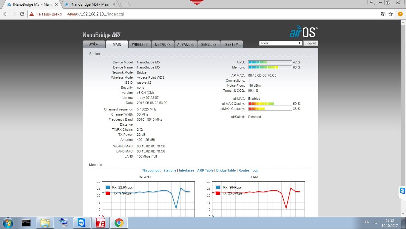

slv700 Posted October 11, 2017 Posted October 11, 2017 8 часов назад, NewUse сказал: Я говорю про совершенно конкретный случай, когда имеет место быть 96/4 асимметрия, собственно если хотите провести эксперимент с Камбиумом -- попробуйте, но именно на таком трафике -- будете неприятно удивлены. И чему же я должен удивиться ? Ассиметрии трафика 96/4 ? Ничего необычного в этом трафике от камер нет. Ассиметрия data rate? Так коню ясно это помехи на стороне AP. Потеряна энергетика сигнала аж 25-30 дБ ( жесть !!!) и поэтому низкий UL CINR. Либо плохая юстировка антенн, либо очень жесткий NearLOS, я бы предположил , что лесопосадка на трассе линка. Вставить ник Quote

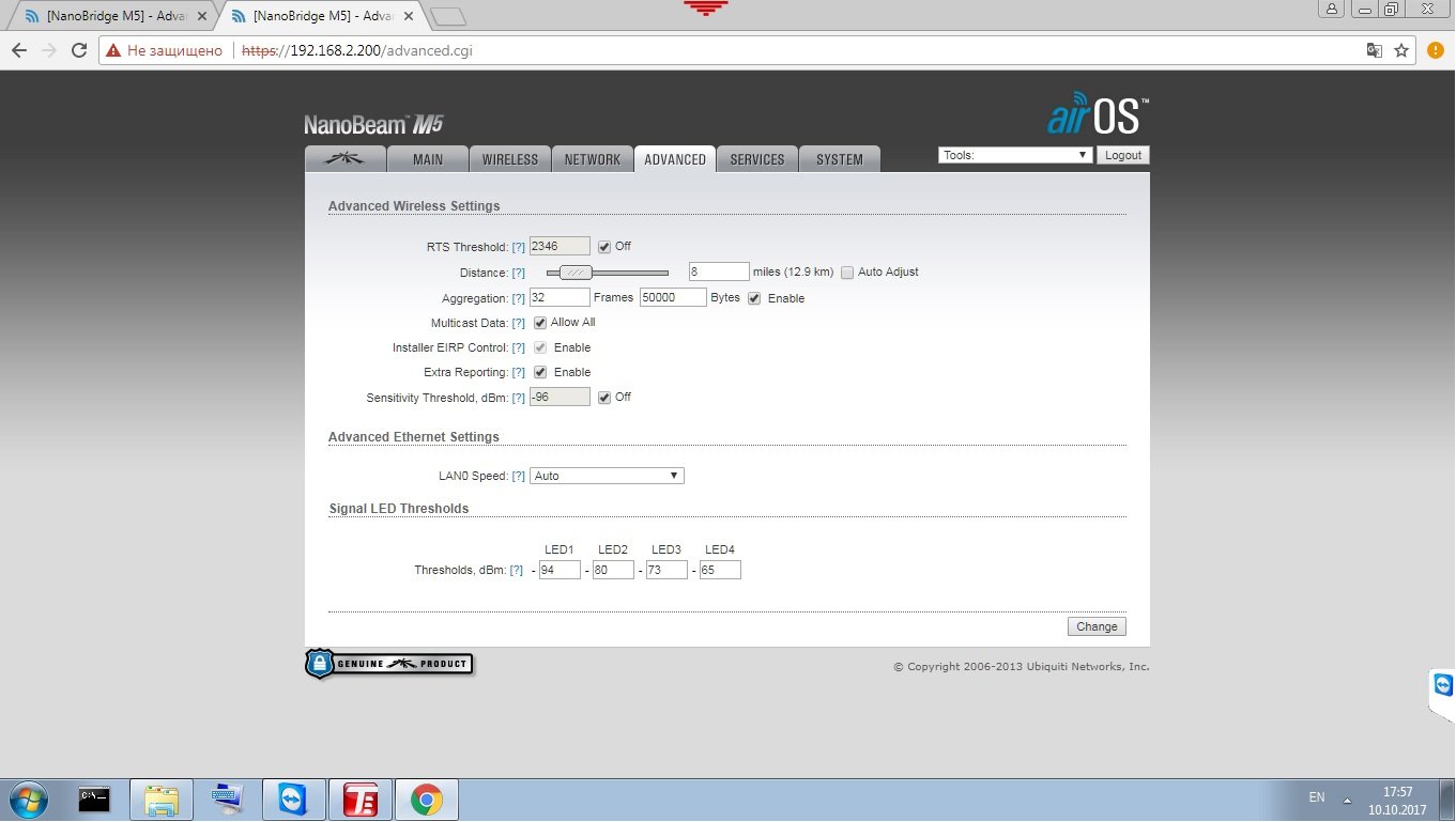

Saab95 Posted October 12, 2017 Posted October 12, 2017 Нужно поставить канальные скорости только MCS0-7, т.к. на картинках видно, что они не максимальны. Либо со стороны устройства, который на передачу имеет проблемы, переключить, а на БС убавить до MCS13. Естественно, юстировку антенн надо произвести, предварительно убавив мощность, т.к. на высокой мощности антенны наводить вредно - можно попасть на боковые лепестки. В настройках агрегации нужно убавить размеры до 8 пакетов и 8000 байт. Будет лучше. Вставить ник Quote
NewUse Posted October 12, 2017 Posted October 12, 2017 3 часа назад, Saab95 сказал: Нужно поставить канальные скорости только MCS0-7, т.к. на картинках видно, что они не максимальны. Либо со стороны устройства, который на передачу имеет проблемы, переключить, а на БС убавить до MCS13. Естественно, юстировку антенн надо произвести, предварительно убавив мощность, т.к. на высокой мощности антенны наводить вредно - можно попасть на боковые лепестки. В настройках агрегации нужно убавить размеры до 8 пакетов и 8000 байт. Будет лучше. Не надо давать вредных советов. Вставить ник Quote
