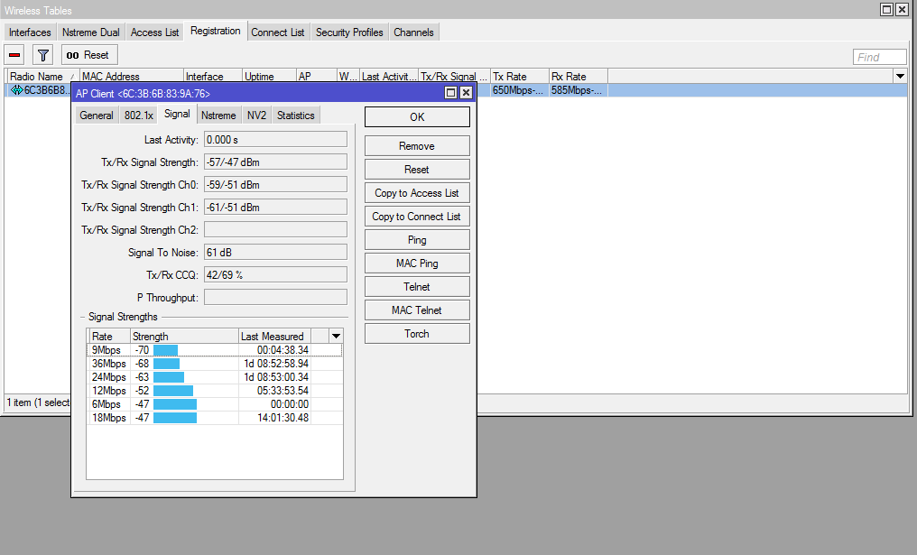

ytil Posted October 7, 2017 Author Posted October 7, 2017 1 час назад, TTvs сказал: Помеха на той стороне, в плохо работающем канале. Вы оттуда эфир сканировали? Сканировали с передающей антенны. 1 час назад, TTvs сказал: Далее, мощность выставлена на всю на обеих АР. Уменьшайте до тех пор, пока сигналы на Station Bridge не станут в пределах -55-60 dBm/ Мощность выставлена в default - это значит по максимуму? Разве сигнал -40 хуже чем сигнал -60? пропускная способность от этого увеличится?) Объясните в чем я не прав пожалуйста. Смущает низкий сигнал на некоторых канальных скоростях, может быть из-за этого проблемы? Вот скриншот с принимающей антенны. В связи с чем такое может быть, и как работают эти канальные скорости? Вставить ник Quote
Saab95 Posted October 7, 2017 Posted October 7, 2017 Мощность нужно ставить manual и выбирать 18дбм, если при такой мощности скорость падает или сигналы падают, значит надо антенны поставить с большим усилением. Так же после уменьшения мощности надо антенны юстировать, т.к. возможно они были наведены не совсем верно, т.к. при высокой мощности можно зацепиться на боковые лепестки излучения. Сигнал чем ниже число тем лучше, но нужно знать так же о внеполосных излучениях, искажениях сигналов и т.п., для нормальной работы достаточно и сигналов -60..-65. Если у вас сейчас мощность в дефолте, то с разносом в 10 метров работать не будет. Вообще такие каналы нужно прятать не за 10 метров, а за стенку. Вставить ник Quote
